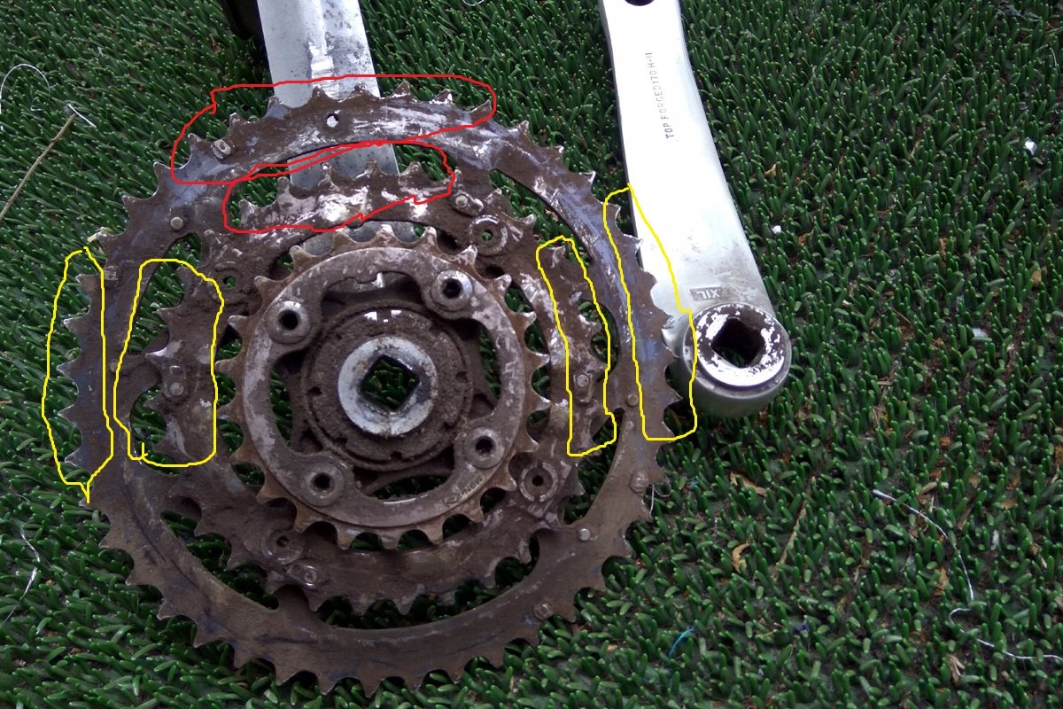

uzurpator Napisano 17 Lipca 2019 Napisano 17 Lipca 2019 1. Wymienić zębatkę lub 2. Wyszlifować zęby jak uczono nas na stronie Zbooya
SoloTM Napisano 17 Lipca 2019 Napisano 17 Lipca 2019 Możesz jeszcze obrócić zębatkę o 90 stopni ( o ile to możliwe - budowa pozwala )
Fisiek Napisano 17 Lipca 2019 Autor Napisano 17 Lipca 2019 Czyli w gre wchodzi tylko wymiana blatu? Bo ktoś pisał wyżej że koronki w miarę ok
SoloTM Napisano 17 Lipca 2019 Napisano 17 Lipca 2019 Odwróć koronkę i zobacz czy pomogło ( o 90 stopni ).
Fisiek Napisano 17 Lipca 2019 Autor Napisano 17 Lipca 2019 Mam 5 śrub (rozstaw chyba 110), mogę przerzucić o jedna śrubę do przodu?
SoloTM Napisano 17 Lipca 2019 Napisano 17 Lipca 2019 Nie widzę tej korby całej, postaraj się obrócić tak, żeby to co teraz jest u góry było z boku. ( raczej o 2 śruby, może jedna Ty to widzisz najlepiej, w korbie na 4 śruby trzeba o jedną przekręcić ) W szosie ciężko ( dla mnie ) ocenić zużycie gdy nie jest jakoś masakrycznie, a na granicy tolerancji nowego łańcucha. Chodzi mi o to co widać na tym zdjęciu - żółtym kolorem zaznaczyłem zęby które się zużywają w korbie, podczas gdy czerwonym kolorem ( tam nie są przenoszone duże siły ) zaznaczone są zęby, które zużywają się wolniej.
uzurpator Napisano 18 Lipca 2019 Napisano 18 Lipca 2019 Można zawsze problem zostawić samemu sobie. W końcu się poprawi. Poza tym - @Brombosz dobrze pokazuje - ten blat ma już wyjechane.
cervandes Napisano 18 Lipca 2019 Napisano 18 Lipca 2019 Objaw zdecydowanie jak przy podjechanej koronce w korbie. Kaseta obojętna jest, wibrowanie występuje po nieobciążonej stronie napędu. Jak jest szmal - wymieniać koronkę. Jak nie ma - obrócić, pojeździć, samo się ułoży. Tutaj masz delikatne zaciąganie, mi kiedyś po zmianie łańcucha wciągało go w przerzutkę.
Fisiek Napisano 18 Lipca 2019 Autor Napisano 18 Lipca 2019 Po pracy wezmę obrócę o 2 śrubki (z 5) zobaczymy jak to będzie. Czy jeśli nadal będzie delikatnie skakać to jest szansa na ułożenie się a nie zepsucie łańcucha. Łańcuch nowy (KMC 9.73), kaseta ma z 4k km a blaty 11k km.
Fisiek Napisano 18 Lipca 2019 Autor Napisano 18 Lipca 2019 Panowie i Panie, przesunałem koronkę i wydaje się jakby mniej. Czy jest szansa, że to się jeszcze ułoży?
Brombosz Napisano 18 Lipca 2019 Napisano 18 Lipca 2019 Ale dalszego rotowania łańcuchami nie polecam. Będą problemy w przyszłości. Lepiej już dojedź to co masz, a potem myśl o nowych koronkach. Kasetę teraz też dość szybko weźmie...
Fisiek Napisano 18 Lipca 2019 Autor Napisano 18 Lipca 2019 Czyli lepsza opcja byłaby wymiana koronek?
Brombosz Napisano 18 Lipca 2019 Napisano 18 Lipca 2019 Sam sobie odpowiedz co wolisz bardziej. Wymieniać teraz koronki tylko dla łańcucha? Czy poświęcić łańcuch na rzecz obecnych koronek? Ja bym wybrał opcję nr. 2, a koronkami się zajął jak już będzie bardzo źle, gdzie i tak wymienić trzeba będzie cały komplet.
