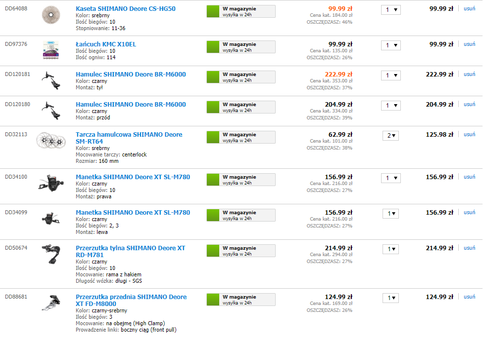

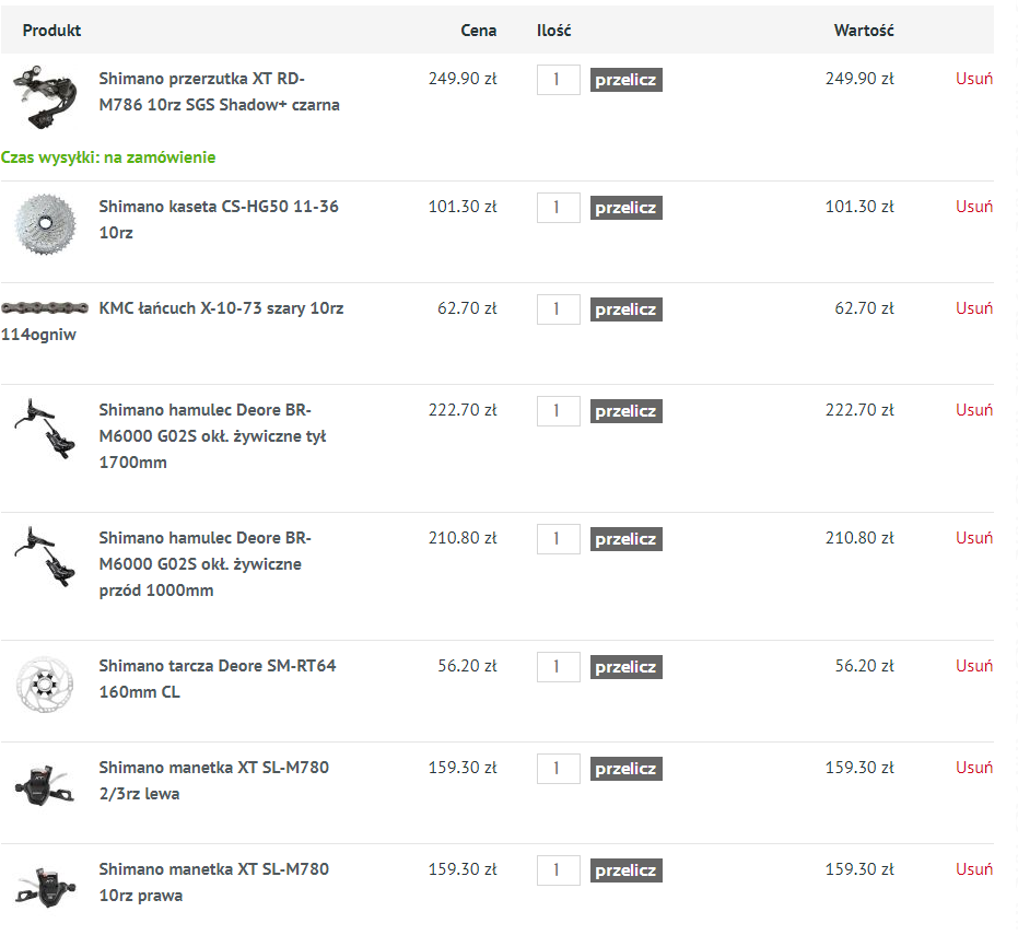

wkg Napisano 11 Lipca 2019 Napisano 11 Lipca 2019 Korba 36-22 będzie super miękka do kasety 11-36. Tak miękka, że będzie podrywać przednie koło i będą kłopoty z utrzymaniem równowagi. Z drugiej strony 36 to dużo mniej niż twoja obecna korba więc nie będzie szybciej tylko 36/42 wolniej. Pisaliśmy o korbie 38-24. Najszybciej będziesz miał z korba 3x która linkowałem na początku. Brakuje suportu. Manetki które wybrałeś to dwie klasy niżej niż zalinkowane przeze mnie i dodatkowo nie z tego wypustu ale powinny pasować. Nie chodzi o wykorzystanie tylko o kulturę pracy, luzy ... Przerzutka ma krótki wózek GS i nie obsłuży tak szerokiego zakresu przełożeń zgodnie z dokumentacją. Potrzeba SGS. https://productinfo.shimano.com/#/spec/MTB/Rear Derailleur?fst=1&q=RD-M781

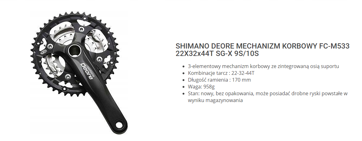

wkg Napisano 11 Lipca 2019 Napisano 11 Lipca 2019 Właściwie korba która spełni twoje wymagania poszerzenia zakresu i na miękko i na twardo to https://allegro.pl/oferta/shimano-mechanizm-korbowy-fc-m533-22-32-44t-170mm-7958350942
kmalcherczyk Napisano 11 Lipca 2019 Autor Napisano 11 Lipca 2019 16 minut temu, wkg napisał: Właściwie korba która spełni twoje wymagania poszerzenia zakresu i na miękko i na twardo to https://allegro.pl/oferta/shimano-mechanizm-korbowy-fc-m533-22-32-44t-170mm-7958350942 To z listy + Korba która zaproponowałeś: https://allegro.pl/oferta/shimano-mechanizm-korbowy-fc-m533-22-32-44t-170mm-7958350942

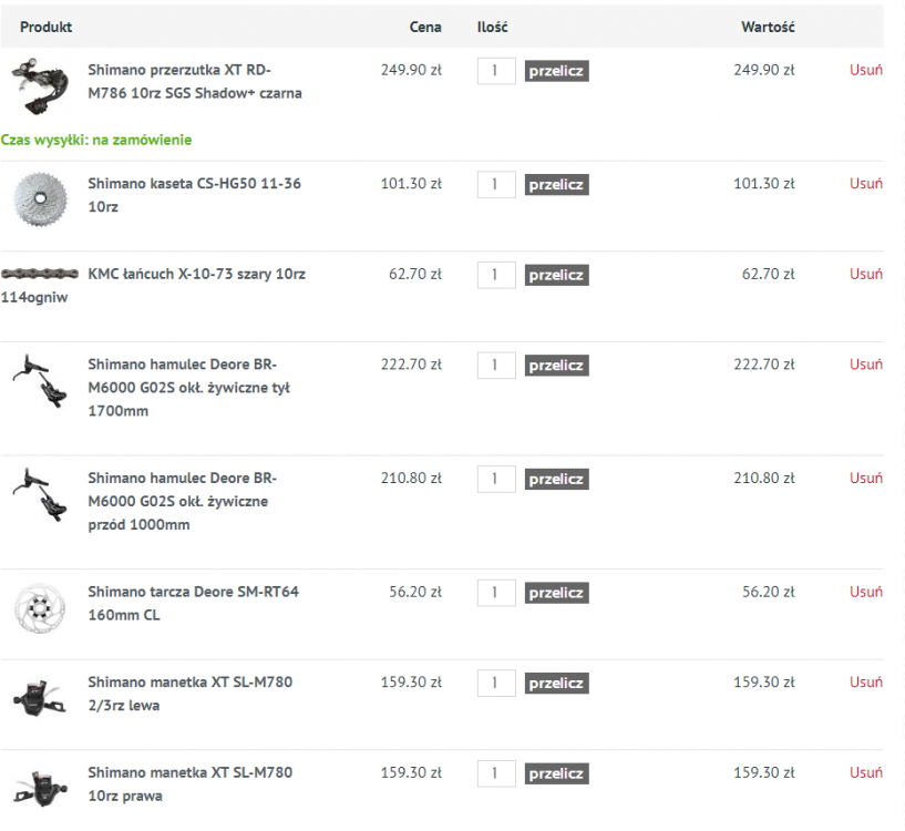

Dokumosa Napisano 11 Lipca 2019 Napisano 11 Lipca 2019 Podziel sobie te zakupy na 2 sklepy bo jak widzę te ceny na tarcze hamulcowe czy łańcuch to mi się słabo robi. Osobiście nie brałbym przerzutki m781 bo zajeździłem 2szt na dystansiw <1000km każda (luz na głównym sworzniu). M786 pod tym względem ma się lepiej. Przednia przerzutka nie pasuje. To boczny ciąg, 3 przełożenia. Musisz szukać przerzutek ze starej (2012) serii bo tam pojemność była 14T w nowych jest 10T.
kmalcherczyk Napisano 11 Lipca 2019 Autor Napisano 11 Lipca 2019 Teraz, Dokumosa napisał: Podziel sobie te zakupy na 2 sklepy bo jak widzę te ceny na tarcze hamulcowe czy łańcuch to mi się słabo robi. Osobiście nie brałbym przerzutki m781 bo zajeździłem 2szt na dystansiw <1000km każda (luz na głównym sworzniu). M786 pod tym względem ma się lepiej. Okey to co myślisz o tym? + Korba https://allegro.pl/oferta/shimano-mechanizm-korbowy-fc-m533-22-32-44t-170mm-7958350942 Ewentualnie w tym sklepie jest korba taka: FC-M6000 40-30-22 170mm ale dla mnie chyba będzie gorsza.

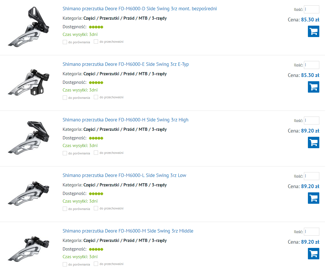

Dokumosa Napisano 11 Lipca 2019 Napisano 11 Lipca 2019 Ciągle uparcie wsadzasz niepasujące przerzutki przednie. Swoją drogą nadal uważam, że 3x10 będzie lepsze niż 2x10 w scenariuszu z korbą 14T.
kmalcherczyk Napisano 11 Lipca 2019 Autor Napisano 11 Lipca 2019 Teraz, Dokumosa napisał: Ciągle uparcie wsadzasz niepasujące przerzutki przednie. Swoją drogą nadal uważam, że 3x10 będzie lepsze niż 2x10 w scenariuszu z korbą 14T. To która z tych jest właściwa bo z przednią nie potrafię dobrać prawidłowej :/ Właśnie robię 3x10, korba 3 jak widzisz w linku. 2x10 zrezygnowałem z powodu zjazdów, nie będzie czym kręcić I krótkie pytanie bo nie wiem czy dobrze rozumiem "slang" np. 14T oznacza różnicę ilości zębatek pomiędzy jednym blatem na drugim??
Dokumosa Napisano 11 Lipca 2019 Napisano 11 Lipca 2019 Szukaj przerzutki z grupy i okresu tego co korba. Wszystkie wspomniane to ciąg boczny, u Ciebie rama ma ciąg górny. Podpowiem że podwójny ciąg (dual pull) mają zwykle przerzutki z obejmą na górze (high clamp). 14T dot liczby zębów pomiędzy zębatkami. W 3x zwróć uwagę na pojemność całkowitą oraz wielkość max blatu.
kmalcherczyk Napisano 11 Lipca 2019 Autor Napisano 11 Lipca 2019 Jeśli już mnie nie masz dosyć to proszę zerknij czy ten zestaw z 3 różnych źródeł będzie dobry

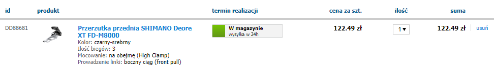

Dokumosa Napisano 11 Lipca 2019 Napisano 11 Lipca 2019 Proszę przeczytaj UWAŻNIE co napisałem post wyżej odnośnie ciągu i z jakiej serii przerzutki należy szukać.
kmalcherczyk Napisano 11 Lipca 2019 Autor Napisano 11 Lipca 2019 Teraz, Dokumosa napisał: Proszę przeczytaj UWAŻNIE co napisałem post wyżej odnośnie ciągu i z jakiej serii przerzutki należy szukać. Czy taka będzie dobra? https://www.bikester.pl/shimano-deore-fd-m611-przerzutka-przednia-3x10-prdkoci-schelle-dual-pull-czarny-srebrny-474116.html Bo wychodzę tu na debila a po prostu się nie znam
wkg Napisano 11 Lipca 2019 Napisano 11 Lipca 2019 Przednia nie musi być XT - masz fajnie prowadzoną linkę więc wystarczy byle jaka - będzie taniej. Manetki taniej - chyba, że Ci zależy na telewizorkach masz: https://allegro.pl/oferta/manetki-xt-sl-m780-2-3-x-10-biegowa-nowe-8267610723 Brałem od tego gościa.

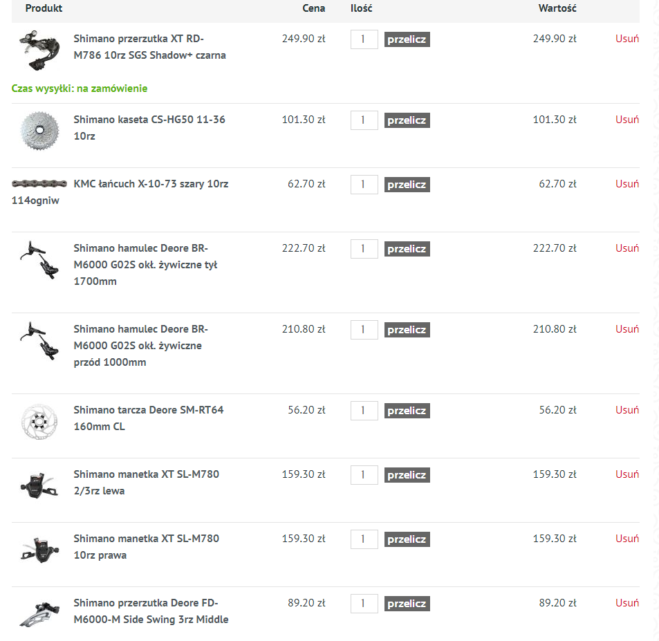

Dokumosa Napisano 11 Lipca 2019 Napisano 11 Lipca 2019 Dobra będzie np. FD-M531 (jeśli gdzieś dostępna). Musi mieć górny (lub podwójny) ciąg, być 3x, obsługiwać blat 44T i mieć pojemność 22T. M611 ma pojemność 18T i obsługuje blat max. 42T.
wkg Napisano 11 Lipca 2019 Napisano 11 Lipca 2019 https://allegro.pl/oferta/przerzutka-przednia-shimano-deore-fd-m531-9s-34-9-7249020026 Manetka dziesiątkowa oczywiście będzie pasować ?
Dokumosa Napisano 11 Lipca 2019 Napisano 11 Lipca 2019 Manetka 3x będzie pasować Dziesiątkowa na tył. Ze współczesnych można zastosować przerzutkę trekingową FD-T6000-H3
