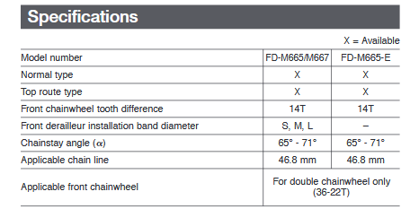

SoloTM Napisano 23 Sierpnia 2019 Napisano 23 Sierpnia 2019 https://allegro.pl/oferta/korba-shimano-fc-m617-36-22-175mm-b-l-10rz-czarna-8298574556 https://allegro.pl/oferta/shimano-deore-fc-m6000-korba-36-26t-175mm-mtb-8085535711 top swing : https://www.olx.pl/oferta/przerzutka-przednia-shimano-slx-fd-m665-CID767-IDwPJq5.html http://www.wmsports.pl/shimano-przerzutki-przednie-deore-slx-fd-m665-2-speed-2012-p95.html https://www.olx.pl/oferta/przerzutka-przod-shimano-slx-fd-m665-CID767-IDz1Qzl.html#1409be349a down swing : http://sparrow-bike.pl/s1/index.php?id_product=1034&controller=product https://www.olx.pl/oferta/przerzutka-przod-shimano-slx-2x9-CID767-IDskDcZ.html I teraz tak, przednie przerzutki slx-a ( linki wyżej ) są od napędu 9 sp ( przystosowane do szerokości łańcucha 9 sp ) a więc ocierania nie będzie na takich przekosach na których ocieranie byłoby w przypadku przedniej przerzutki 10 sp. Co prawda przerzutki te ( slx-a ) były dedykowane dla korb tylko 36/22 slx fc-m665 ( linia łańcucha 46,8 mm ) ale z linią łańcucha 48.8 mm ( dla korb fc-m6000 czy 617 itp ) będzie to działać. Nawet lepiej jak pokombinujesz z podkładkami i zmniejszysz sobie linię łańcucha o te 1-2 mm ( przekładając podkładki na suporcie z prawej na lewą stronę - jedną 2,5 mm lub jedną 1,8 mm ) Zależy jakie masz podkładki w suporcie. Standardowo są trzy, każda po 2,5 mm i dwie powinny być po stronie napędowej, a jedna po przeciwnej - lewej stronie korby ) Jednakże można kupić zamiast jednej podkładki 2,5 mm dwie podkładki 1,8 oraz 0,7 mm ( razem też 2,5 mm ) i wtedy taką 1,8 mm włożyć na lewą stronę + 2,5 mm a na prawej tylko 0,7 mm. Wtedy wg. mnie linia łańcucha będzie najlepsza. Mówię tylko co ja bym zrobił Manetka może być. Może być deore, może być deore xt. bez różnicy.

Dokumosa Napisano 25 Sierpnia 2019 Napisano 25 Sierpnia 2019 M6000 mają ramiona w technologii hollowtech (lżejsze, sztywniejsze). Korby te mają stopniowanie wyłącznie co 10T (24/34, 26/36, 28/38). Przerzutka musi być dopasowana do korby i ramy. Tu może wystąpić (nie wiem czy wystąpi, nie rozważałem nigdy tego przypadku w sposób szczegółowy) problem żeby dobrać taką żeby klatka była pod 9s i działała z korbą 2s z różnicą 10T. Ew. można zastosować łańcuch 10s i przerzutkę przód od 10s.
karakan Napisano 25 Sierpnia 2019 Autor Napisano 25 Sierpnia 2019 Teraz, Dokumosa napisał: M6000 mają ramiona w technologii hollowtech (lżejsze, sztywniejsze). Korby te mają stopniowanie wyłącznie co 10T (24/34, 26/36, 28/38). Przerzutka musi być dopasowana do korby i ramy. Tu może wystąpić (nie wiem czy wystąpi, nie rozważałem nigdy tego przypadku w sposób szczegółowy) problem żeby dobrać taką żeby klatka była pod 9s i działała z korbą 2s z różnicą 10T. Ew. można zastosować łańcuch 10s i przerzutkę przód od 10s. czyli fc-m617 jest dla mnie pewniejsza, tak? i pasuje do suportu sm-bb52 ?
Dokumosa Napisano 25 Sierpnia 2019 Napisano 25 Sierpnia 2019 Każda korba Shimano mtb z osią zintegrowaną bedzie pasowała pod suport bb52 (to nie SRAM ;)). Odnośnie problematycznosci/pewności to trzeba wszystko rozpoznać przed dokonaniem zakupów. Pod M617 też widzę wybierasz przerzutkę z systemu 10s więc odnośnie szerokości klatki będzie ten sam problem co w przerzutkach z rodziny m6000. No i trzeba na głowę upaść żeby kupić przednią przerzutkę za 120zł. W M60xx może być też kłopot z górnym ciągiem linki ale nie jestem pewny.
karakan Napisano 25 Sierpnia 2019 Autor Napisano 25 Sierpnia 2019 Teraz, Dokumosa napisał: Każda korba Shimano mtb z osią zintegrowaną bedzie pasowała pod suport bb52 (to nie SRAM ;)). Odnośnie problematycznosci/pewności to trzeba wszystko rozpoznać przed dokonaniem zakupów. Pod M617 też widzę wybierasz przerzutkę z systemu 10s więc odnośnie szerokości klatki będzie ten sam problem co w przerzutkach z rodziny m6000. No i trzeba na głowę upaść żeby kupić przednią przerzutkę za 120zł. W M60xx może być też kłopot z górnym ciągiem linki ale nie jestem pewny. nigdzie nie mogę znaleźć tańszej przerzutki na 36/22... tylko to co mi wysłał SolloTM, u mnie linki są puszczone od dołu więc ten problem z głowy. Jeżeli z góry mam mieć jakieś problemy z montażem czy regulacją, to może lepiej 3 blaty? Nie mam zamiaru się z czymś użerać, a później się ma okazać, że w ogóle jest zane i trzeba zwracać korbę, a wszyscy piszą, że mogą być problemy z tym. Zależało mi żeby mieć 2x9 ale przez te wszystkie posty mam wrażenie, że z góry będzie jakaś lipa
Lawstorant Napisano 25 Sierpnia 2019 Napisano 25 Sierpnia 2019 @Dokumosa Górny ciąg to nie problem bo każda ma dual-pull. Znów, klatka jest węższa...
