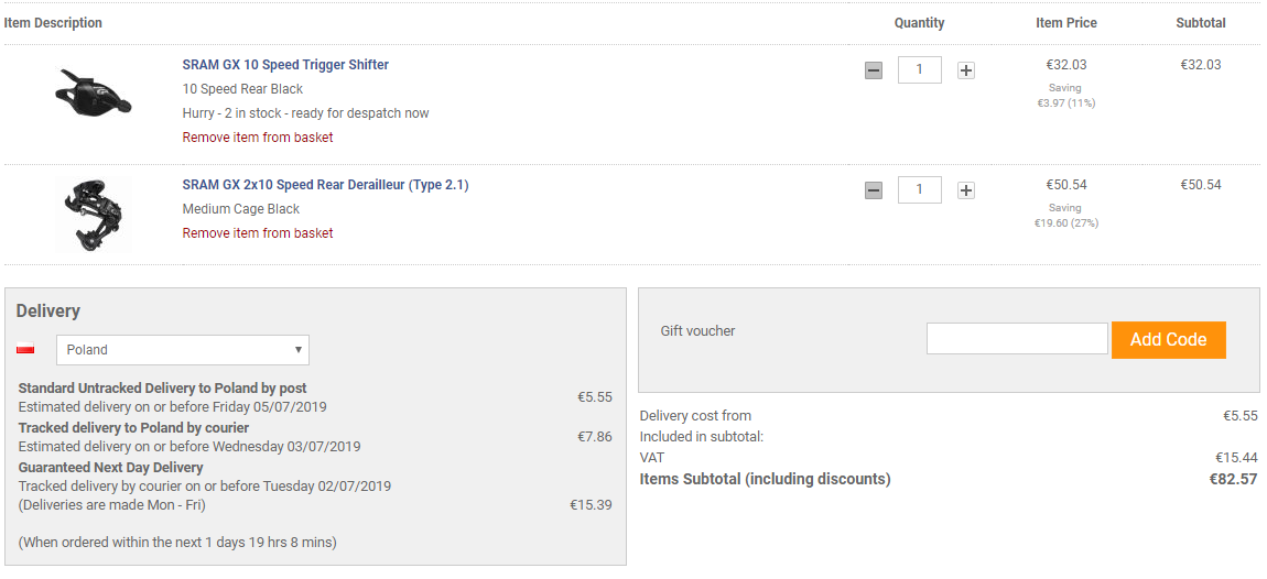

MikeSkywalker Napisano 29 Czerwca 2019 Napisano 29 Czerwca 2019 5 godzin temu, Neckol napisał: SRAM'ów gx jest od cholery i ciut ciut Jakiś konkretny model? 10rzędowych? Jest jeden model manetki, i trzy przerzutki - z różnymi wózkami. Ważne żeby przerzutka była Type 2 - wtedy obsługuje taką kasetę. Najtaniej widzę na wiggle - ale i na allegro można kupić w okolicach 4 stówek. Czasem na tredz są (były) dostępne kody -5funtów. Trzeba przeglądać.

MikeSkywalker Napisano 31 Lipca 2019 Napisano 31 Lipca 2019 Jeśli pod 1x10 - wersja Type 2. Czyli przerzutka GX 10sp Type 2.1 bodajże, ze średnim wózkiem. https://rowerowy.com/sklep/czesci/przerzutka-tyl/sram/prod/gx-type-2-1 Do tego kaseta 11-42 HG500 Shimano i blat, ja używam paru Motsuv i nie narzekam, zwłaszcza za te 3 dyszki co za nie dałem. Co do ilości zębów to ciężko mi doradzić, bo lata na 26" nie jeździłem, ale wydaje mi się że maksymalnie dałbym 36T. 38T mam przy oponie 700x37C, 36T przy oponie 29x2.0.
