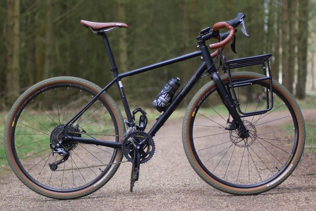

Sequoia ma obie sztywne osie. Korba na kwadrat.  Mega komfortowy rower.
Uwaga na koła, szybko padają piasty. Niby sztywna oś a łożyska kulkowe. Mi padła przednia ośka, miska się wyrwała. Kumplowi, który waży ciut powyżej 100kg w bardzo krótkim czasie padły obie. Ten sam feler.
W ramach gwarancji otrzymałem koła Mavic Allroad.
Kasetę zmieniłem na Sunrace 11-40, by lżej się żyło:D

Teraz, yakuza79 napisał:
Mógłbym ewentualnie wskazać na osprzęt, za tę cenę specialized powinien wsadzić wyższą grupę. Nie żebym narzekał, wszystko działa w najlepszym porządku.
nie wiem po jakim terenie najczesciej jezdzisz, moglbys powiedziec cos o tylnej przerzutce? "wyrabia" na wybojach ?
do takiej sequoi, kiedy mi ma sluzyc na szutrowe drogi, na wypad z sakwami, nie lepszy bedzie osprzet bardziej mtb?
szczerze zastanawiam sie (na przyszlosc, nowego osprzetu nie bede od razu zmienial :D) nad kaseta 11-42 i korba 1x 32, Czemu ?
mam szosowke, wiem kiedy jade "na asfalt" a kiedy w planach mam cos innego, chcac sie "poscigac" szosa i czesc. Jadac na szutry, z sakwami gdzies nie widze wiekszego sensu dla posiadania blatu 46 (np). Przy kasecie 11-42 i korbie 32 ratio w skrajnych przypadkach jest 0,8 i 3,36 (gdzie w standardowej konfiguracji - wedlug oficjalnej strony, rozne podaja roznie - jest kolejno 0,99 i 4,58). Max predkosc przy okolo 80 obrotach i oponce 700c 38 w granicach 34 km/h wydaje mi sie zadowalajaca/wystarczajaca. Przy zmianie osprzetu doszloby do zmiany hamulcow z mechanicznych na hydrauliczne i dylematem bylby wozek (osprzet SRAM), czy wchodzic w "sztywny" x-horizon czy po prostu w jakis ze sprzeglem?

Każdemu według potrzeb. Ja nie wyobrażam sobie jazdy z jednym małym blatem  mimo że mieszkam w bieszczadopodobnym terenie. Niemal zawsze używam większej zębatki.
Co do przerzutki to nie wiem za bardzo co masz na myśli. To zwykłe Alivio, łańcuch czasami trzepie po ramie. Po prostu jak jeżdżę nie zwracam na to uwagi.
