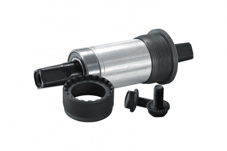

Kacperek12 Napisano 28 Maja 2019 Autor Napisano 28 Maja 2019 Orze,skacze? A jaki ma to niby wpływ na suport? Jest spokój nawet w tym najtańszym bo łożyska można wymienić. Jak na tym obrazku.
SoloTM Napisano 28 Maja 2019 Napisano 28 Maja 2019 Nie wymienisz tam łatwo łozysk. Zapomnij o tym sposobie. Tanie suporty na kwadrat mają słabe spasowanie, jest duży odsetek z błędami fabrycznymi ( mniejszymi lub większymi ) - jak się trafi to ok, ale lepiej kupić lepszy na kwadrat. ( również szywniejszy, lżejszy i żywotniejszy, bez krzywej osi, odporny na skrzywienia itp itd )
Kacperek12 Napisano 28 Maja 2019 Autor Napisano 28 Maja 2019 Wymienić się da. Ostatnio w shimano to wszystko jest zrobione z gównolitu. Odezwę się za 2 tygodnie jak będę miał czas to rozbiorę ten suport octalink i zobaczę co dalej. Pozdrawiam

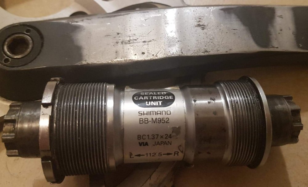

abdesign Napisano 28 Maja 2019 Napisano 28 Maja 2019 Suportom na octalink nic nie brakuje, żeby sobie wyobrazić ile jest w stanie wytrzymać suport octalinkowy... korba w tle to stary XTR, żeby tak spiłować ramię korby to kilka kilometrów zrobiłem... dalej kręci się jak za młodu...
