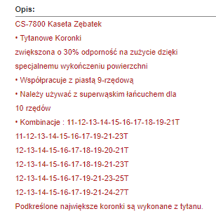

Oedeopol Napisano 10 Maja 2019 Autor Napisano 10 Maja 2019 12 minut temu, cervandes napisał: nie wiadomo jaki jest skład stali Model mojej kasety to Shimano Dura Ace cs-7800
seraph Napisano 10 Maja 2019 Napisano 10 Maja 2019 No to w ogóle cyrk, bo 3 najmniejsze zębatki nawet nie są stalowe tylko tytanowe, więc powyższa metoda odpada. Reszta stalowych i tak jest niklowana, więc i tak nie traktowałbym tego temperaturą, bo można powłokę zdjąć niechcący i zaprosić rdze.

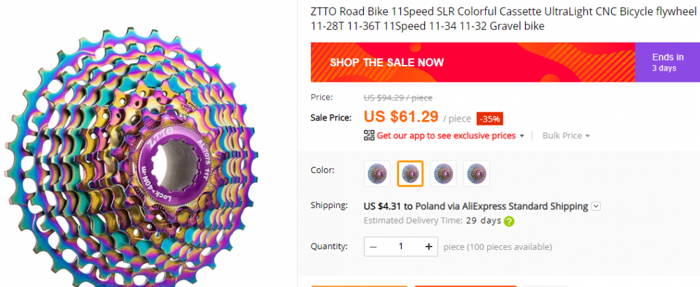

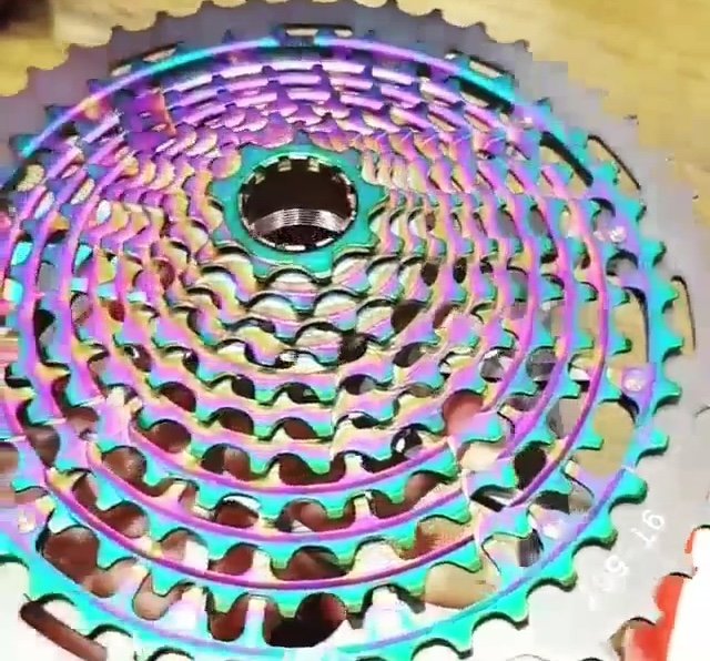

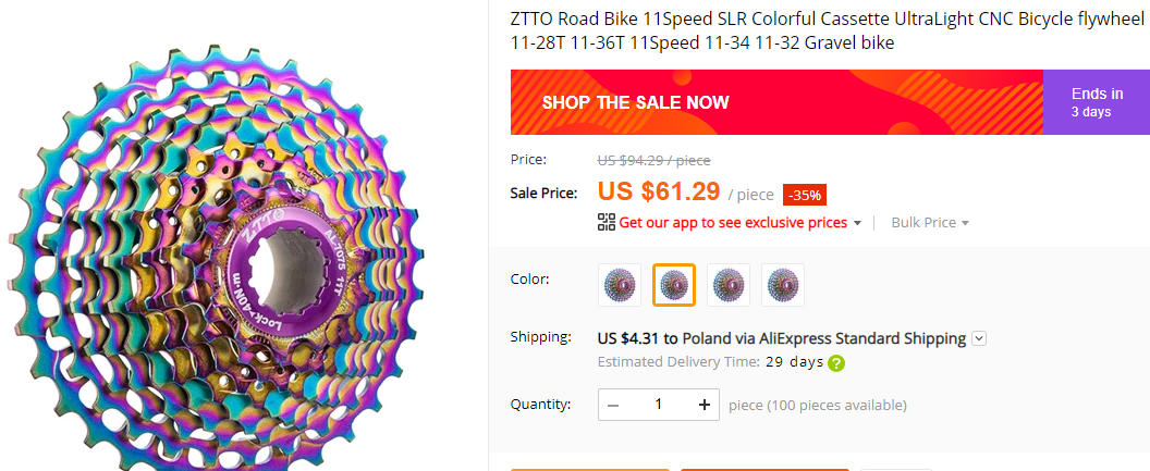

Garlock Napisano 10 Maja 2019 Napisano 10 Maja 2019 Naprawdę chcesz ryzykować zniszczenie bardzo dobrej kasety: To może lepiej wydać te 250 zł i kupić od naszych małych żółtych braci gotowa tęczę:
