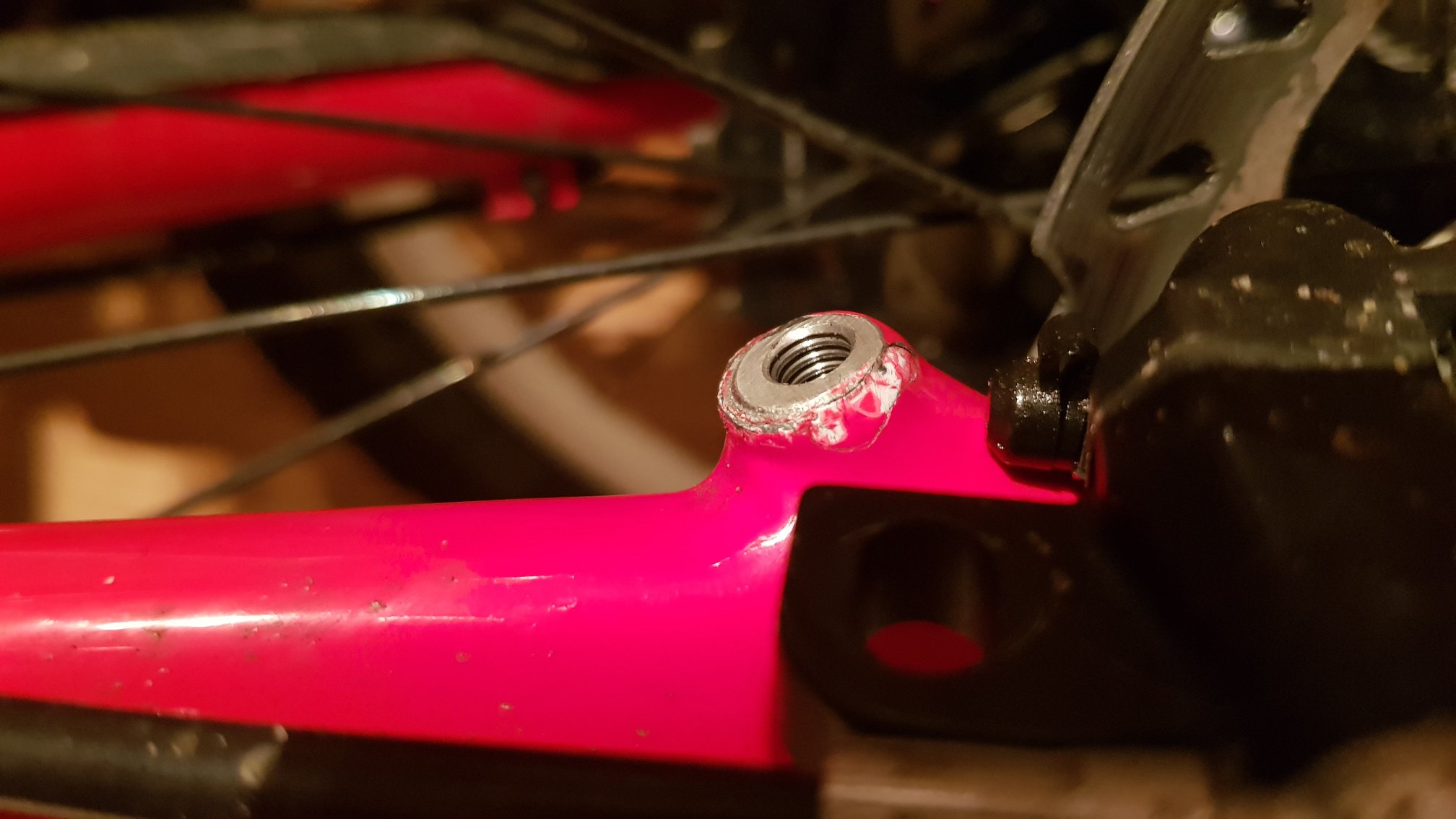

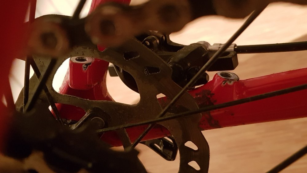

Mam kupionego w styczniu br. czerwonego Procalibra 9.6 (model 2018), przebieg nieco ponad 1000 km, przetarcia w miejscach sporadycznego styku linek z ramą oczywiście również u mnie widoczne.
Natomiast co ciekawsze, od nowości mam ubytki lakieru w miejscu mocowania zacisku tylnego hamulca (załączam fot.). Trek zaoferował naprawę lakieru - niestety konieczna wysyłka do Holandii przez dealera, czas ok. 6 tygodni - odpuściłem sobie..

Trek ogólnie schodzi na psy. U mnie w nowym Procalibrze 9,7 miałem poobdzieraną w górnej części główkę ramy i podobne uszkodzenia na mocowaniu zacisku jak kolega powyżej. Do tego znaczek na przedniej części główki ramy był przyklejony krzywo :D Jakość i grubość lakieru na poziomie szkolnej akwareli.
Kurczę, to się nie spodziewałem że to jest jakiś większy problem. Lakier - faktycznie - spory zawód..
