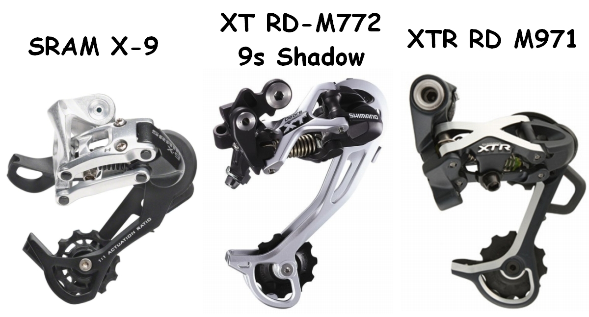

Monika1996 Napisano 26 Kwietnia 2019 Napisano 26 Kwietnia 2019 Zamierzam wymienić tylną przerzutkę w napędzie 3x9 Mam trzy modele do wyboru co polecacie ? 1. Nowa Sram X-9 2. Nowa XT M772 Shadow 3. Używana ale w świetnym stanie XTR M971 bez shadowa

SoloTM Napisano 27 Kwietnia 2019 Napisano 27 Kwietnia 2019 Pasować będzie, ale może mieć ( nie wiem tego na 100 % ) węższą klatkę niż 9 sp. więc będzie ocierać przy przekosach szybciej niż przednia 9 sp. Co do tylnej to najlepiej gdyby się @Punkxtr wypowiedział, ale ja celowałbym bez shadowa, a na pewno wziąłbym to : ( już Ci pisałem o tym ) https://allegro.pl/oferta/przerzutka-tyl-xtr-rd-m952-sgs-1999-stan-doskonaly-8021855280 https://allegro.pl/oferta/przerzutka-shimano-xtr-rd-m952-szarak-evoretro-7891972999
Gość Napisano 27 Kwietnia 2019 Napisano 27 Kwietnia 2019 M772 z tego względu, że ja bym osobiście wolał nową niższej grupy, niż używaną wyższej. Miałem 772 i byłem zadowolony, ale Shadow ma swoje kaprysy. Nie myślałaś o przejściu na 10s? Ja miałem 1x9 z M772 i 1x10 z M781, czyli model bliźniaczy pod 10s. Przy 9s ciężko było znaleźć ustawienie żeby napęd działał dobrze, przy 10s ciężko znaleźć ustawienie przy którym napęd działa źle. Zamontowałem nowy napęd, ustawiłem odległość kółka od kasety, przekręciłem baryłką tak jak mi się mniej więcej wydawało że jest ok jeżeli chodzi o zmianę biegów i całość działa idealnie. W 9s non stop robiłem drobne regulacje, które nie przynosiły efektu, bo przerzutka miała "focha".
Mod Team sznib Napisano 27 Kwietnia 2019 Mod Team Napisano 27 Kwietnia 2019 20 minut temu, skom25 napisał: Zamontowałem nowy napęd, ustawiłem odległość kółka od kasety, przekręciłem baryłką tak jak mi się mniej więcej wydawało że jest ok jeżeli chodzi o zmianę biegów i całość działa idealnie. Identycznie miałem (mam) przy 9sp i XT 772 ;). Zmieniłbym ją jedynie na Saint M810. @monika, jakie masz manetki? Bo jak Shimano 9sp to przerzutka Srama nie podejdzie.
clavdivs Napisano 27 Kwietnia 2019 Napisano 27 Kwietnia 2019 Jak dobrze pamiętam x5,x9,x0 w działaniu nie różniły się, jedyna różnica była wagowa. Taka wtedy miał politykę sram im wyższa grupa tym lżej, ale działanie było takie same dla wszystkich. Gdy popularne były napędy 3x9 sram tak samo dominował nad Shimano, podobnie jak teraz eagle. Swoją x0 wspominam bardzo miło.
SoloTM Napisano 27 Kwietnia 2019 Napisano 27 Kwietnia 2019 Dominował tym, że miał obrotowe gripy. W przypadku manetek klasycznych już shimano było lepsze.

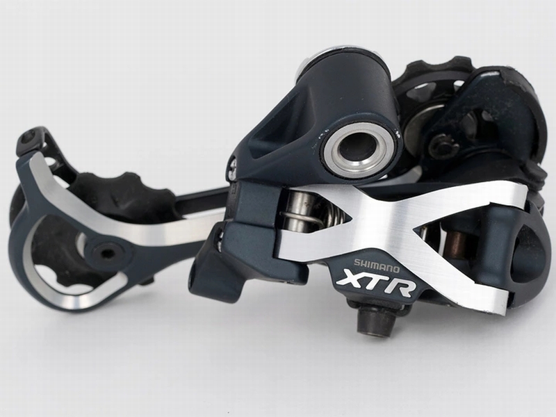

itr Napisano 27 Kwietnia 2019 Napisano 27 Kwietnia 2019 Xtr ze zdjęcia ma wsteczny ciąg linki! nie wiem czy zgodny z oznaczeniem, symbolem. Sam przez lata miałem 3x9 z krótszymi wózkami, xt,2008, to przerzutka kupiona jako złom, od skakacza, sprężyny sprawne do dziś, dało się ją prostować, a shadow raz zmielony ciężko odmielić, zniszczyłem krótkiego slx , oprócz zwichrowań po zawinięciu od razu wskoczyły luzy na sworzniach. ale do specyficznej ramy musiałem założyć rodzaj Xt shadow, akurat trafił się z długim, z manetką grip (Sram Attack z indexem shimano)działa bez zarzutu, W tej chwili są nowe napędy, systemy anty bujania łańcucha... nie warto dopłacać za premium 9ś, sprawdzone używane xt jest raczej okej.

Mod Team durnykot Napisano 27 Kwietnia 2019 Mod Team Napisano 27 Kwietnia 2019 9 godzin temu, Monika1996 napisał: Zamierzam wymienić tylną przerzutkę w napędzie 3x9 Mam trzy modele do wyboru co polecacie ? 1. Nowa Sram X-9 Żeby mieć SRAMa musisz wymienić także manetki. Mając porównanie X9 z wymienionymi Shimano to zawsze wybierałam SRAMa.
cyganos Napisano 27 Kwietnia 2019 Napisano 27 Kwietnia 2019 Ja bym postawił na Sram, sam wymieniłem w swoim Cube shimano deore na sram X7 i przez dwa lata regulowałem przerzutki 3 razy, pierwszy raz po założeniu, drugi po zmianie kasety, trzeci raz po zmianie pancerzy i linek. Natomiast Deore (RD-M592) co 70 - 80 km wymagała regulacji na baryłkach.

Monika1996 Napisano 27 Kwietnia 2019 Autor Napisano 27 Kwietnia 2019 Manetki oczywiście także idą do wymiany tylko zastanawiam się nad przerzutkami. Czy ktoś kojarzy czy robili przerzutki X0 w wersji 3x9 down swing ? 1 godzinę temu, itr napisał: Xtr ze zdjęcia ma wsteczny ciąg linki! nie wiem czy zgodny z oznaczeniem, symbolem. O co chodzi ? Nie będzie działać normalnie ? Tą co chce nabyć tak wygląda to jest jej zdjęcie: Teraz, lichak napisał: Jeśli jesteś zainteresowany to mam nie potrzebna x0 na średnim wózku. Tylko długi wózek mnie interesuje
itr Napisano 27 Kwietnia 2019 Napisano 27 Kwietnia 2019 pięknie wygląda na zdjęciu! To jest normalna wersja. Wsteczny ciąg oznacza że przerzutka, kiedy napina się linkę idzie w dół, czyli z dużych koronek kasety na małe. Dobrze zestrojone Shimano XT działa i nie trzeba go wciąż regulować. Jeśli jesteś Moniką - znaczy się dziewczyną o delikatnych dłoniach to przemyśl gripshifty, niektóre ciężko obrócić wilgotną dłonią, bez rękawiczki, czasem można mieć obtarcie.... Sam od dziesięciu lat mam w Mtb gripy ( centera i atack, działają z shimano)i bardzo je lubię... Dlatego jeśli masz kasę na zmianę całości- możesz testować Srama...Dobierając gripy cyngle dokładnie pod swoje dłonie/palce. Jeśli jeździsz ostro po kamieniach w dół i wypadasz z roweru gripy są mniej zawadzające np o kolano przy upadkach... z raz czy dwa kopałem się z nimi wcześniej....tzn z łopatkami cyngli, miałem w napędzie 8s piękne stx z polerowaną obejmą.
