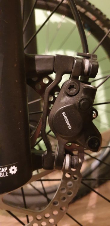

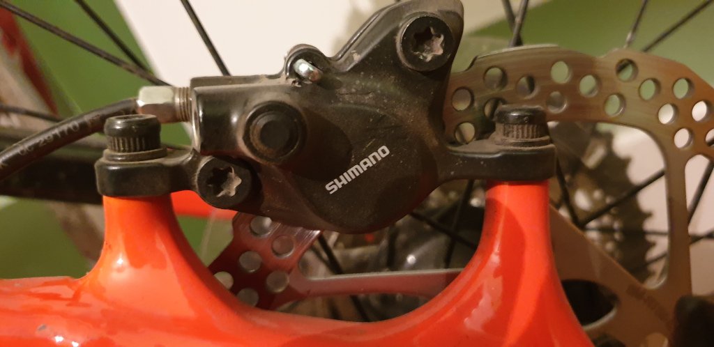

Mam problem z dobraniem adaptera w chwili obecnej mam tarcze 180 mm i chce je wymienić na 203 mm. Znalazłem adapter od Magury https://www.rosebikes.pl/magura-qm-26-disc-brake-adapter-786950 czy będzie on pasował, jeśli nie to który będzie odpowiedni?
Nowe hamulce Magura Mt5 + tarcze Storm HC 203 mm.
1320529768_2019-04-1621_11_08.thumb.jpg.bdecb1bc0b931e82458d2817d3d5a2ba.jpg1067392932_2019-04-1621_11_34.thumb.jpg.84f999b29fe813ea47f51e516f5acbc8.jpg

skom25
Co to za amortyzator?

Ilia
Strzelam, że RockShox Lyrik. W nim minimalna tarcza to 180.
Jeśli chcesz połączyć z hamulcami Magury to powinien pasować. Na tej fotce jest chyba tylko zdjęcie poglądowe i to chyba dystans 160/200.
U siebie zamiast adaptera mam tulejki na dłuższych śrubach - fabryczny set. Wiadomo, masa musi być jak najmniejsza :D

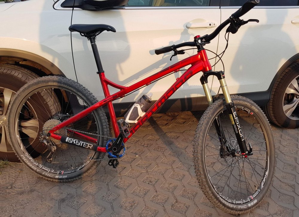

brattanek
Napisano (edytowane)
RockShox Recon RL
To zdjęcia obecnego zestawu jaki mam na przodzie i tyle.

Ilia
Do Recona potrzebujesz adapter 180/200? Wydaje mi się, że raczej 160/200.

brattanek
Też mi się tak zdaje patrząc na obecny stan - adapter. Dlatego który adapter?

Ilia
Swoją drogą powiem Ci, że trochę zaszalałeś, że do Recona z goleniami 32 mm chcesz dać tarczę 200 mm i kotwicę MT5. Może to przyspieszyć zużycie amortyzatora. Ja miałem kiedyś Foxa 32 i Guidy, które są słabsze od MT5. Jak solidnie hamowałem przodem to tak się giął, że przez kurzówki wywalało olej i smar.
Recon to widelec do XC. Tam najmniejsza tarcza jaka wchodzi to 160 mm. Jak chcesz dać tarczę 200 mm to potrzebujesz adapter 160/200.
I nie koniecznie to musi być adapter Magury. Zaciski hamulców mają różne kształty i czasem się zdarza, że adapter jednego producenta koliduje konstrukcją z zaciskiem innego producenta. Najtańszy i tak będzie chyba Shimano. Jak masz możliwość to przejdź  się z hamulcami do jakiegoś rowerowego i sprawdź.

Brombosz
Taki adapter potrzebujesz:
https://www.rosebikes.pl/magura-qm-42-disc-brake-adapter-786942?product_shape=standard&article_size=Standard
Inne pewnie też podejdą ale tego nie sprawdzałem. Aby zgadzały się wymiary i powinno być dobrze. Magura ma jeszcze takie:
https://www.rosebikes.pl/magura-qm-7-disc-brake-adapter-195643?product_shape=standard&article_size=Standard
...ale nie wiem jak to się ma do MT5.
