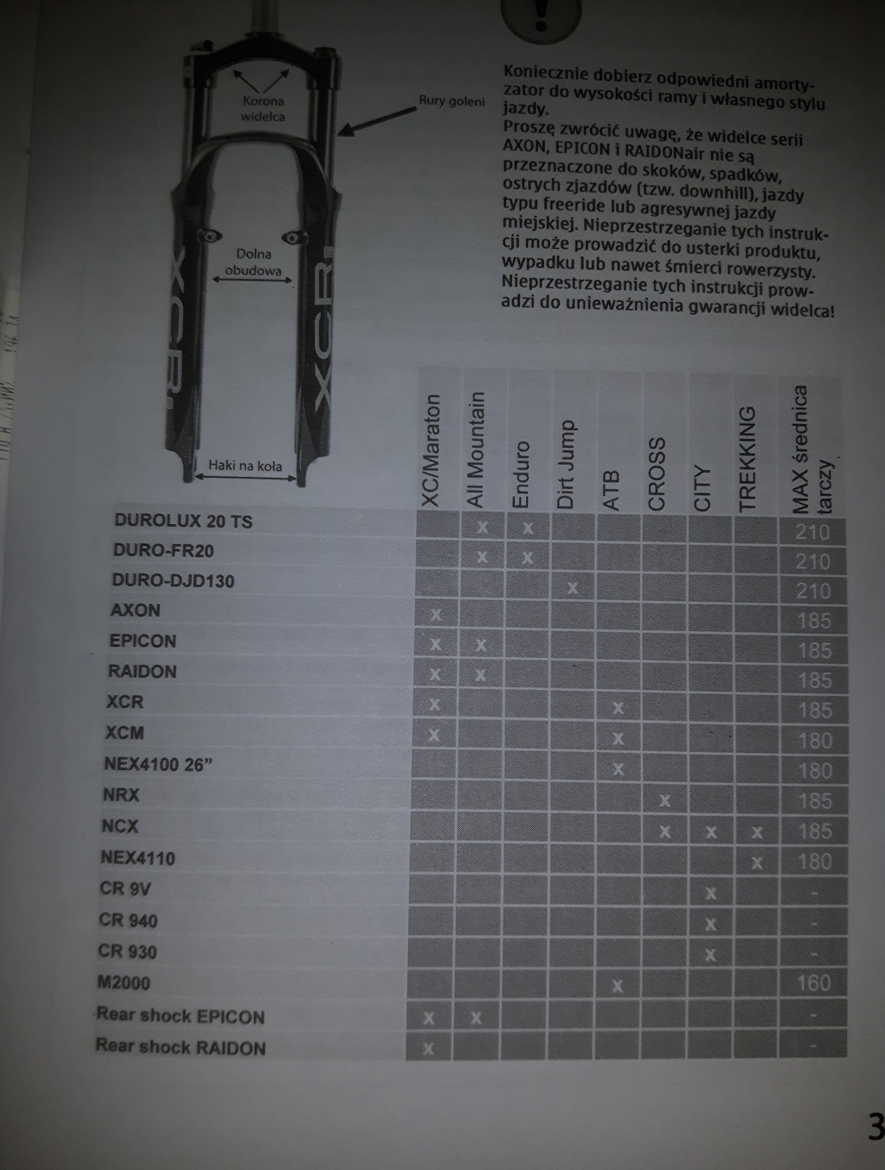

Ilia Napisano 9 Kwietnia 2019 Napisano 9 Kwietnia 2019 NEX HLO jak wymienisz na cokolwiek to praktycznie będzie lepsze. Ja bym celował w amorki Suntoura. Kolega @ACTIVIA ogarnia cały serwis Suntoura. (Jest jeszcze RST ale raczej słabo u nich z częściami i serwisem.) Sam kupowałem od niego NRXa S Lite do swojego crossa, ale mój kosztował coś 1050 zł. Jak będziesz dużo latał w terenie to celuj w NRXa, ma grubsze golenie, jak bardziej jazda po asfalcie to NCX.
