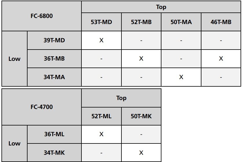

abdesign Napisano 15 Marca 2019 Napisano 15 Marca 2019 No fakt, ja zmuszony wymaganiami dla młodzików (rower córki) zmieniałem z 52/36 na 46/36. Tyle że w tabeli kompatybilności blatu 46t ultegry akurat 34t nie występuje... https://si.shimano.com/pdfs/dm/DM-FC0003-06-ENG.pdf - nie znaczy że na 100% nie pasuje ale uzasadnione wątpliwości są. O ile rozstaw śrub jest ok, to może nie bardzo pasować wytłoczeniami blat 46t od ultegry do tego 34t od tiagry
akduj Napisano 15 Marca 2019 Autor Napisano 15 Marca 2019 Teraz, m0d napisał: Wszystko fajnie z tą RS510, tylko owszem - z 50T robi się 46T, ale z 34T robi się 36T. Pytanie na ile to dla pytającego istotne, skoro chce się bardziej oszczędzać. Oj bardzo, Krakow, gdzie nie pojedziesz gory)))serio Teraz, abdesign napisał: No fakt, ja zmuszony wymaganiami dla młodzików (rower córki) zmieniałem z 52/36 na 46/36. Tyle że w tabeli kompatybilności blatu 46t ultegry akurat 34t nie występuje... https://si.shimano.com/pdfs/dm/DM-FC0003-06-ENG.pdf - nie znaczy że na 100% nie pasuje ale uzasadnione wątpliwości są. O ile rozstaw śrub jest ok, to może nie bardzo pasować wytłoczeniami blat 46t od ultegry do tego 34t od tiagry Czyli ...wyrok? Nie ma 100 procent pewnosci?

abdesign Napisano 15 Marca 2019 Napisano 15 Marca 2019 @akduj Nie wiem czy wyrok, bardzo różnie to bywa..., ale masz tabelki od shimano - po coś je robi - to co w nich umieszcza gwarantuje, że będzie działać 100% poprawnie - reszty nie, warto to analizować robiąc swoje kombinacje. @m0d Gdyby shimano chciało to by umiało - masz miejską FC-U5000 z koronkami 46/32 - w sumie stopniowanie do gravela jak znalazł.... coś im się nie chce jednak chyba. Tiagra z takim stopniowaniem... 3/4 rowerów by ją miało

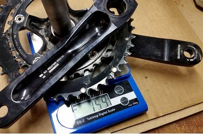

abdesign Napisano 15 Marca 2019 Napisano 15 Marca 2019 @akduj Nie nie musisz zmieniać z rzeczy które wymieniłeś. @SoloTM nie wygląda to źle (nie moje - zdjęcie kradłem z internetu) :
SoloTM Napisano 15 Marca 2019 Napisano 15 Marca 2019 @abdesign Jest pono wersja 46/34 https://bike.shimano.com/en-EU/product/component/shimano/FC-R460.html
