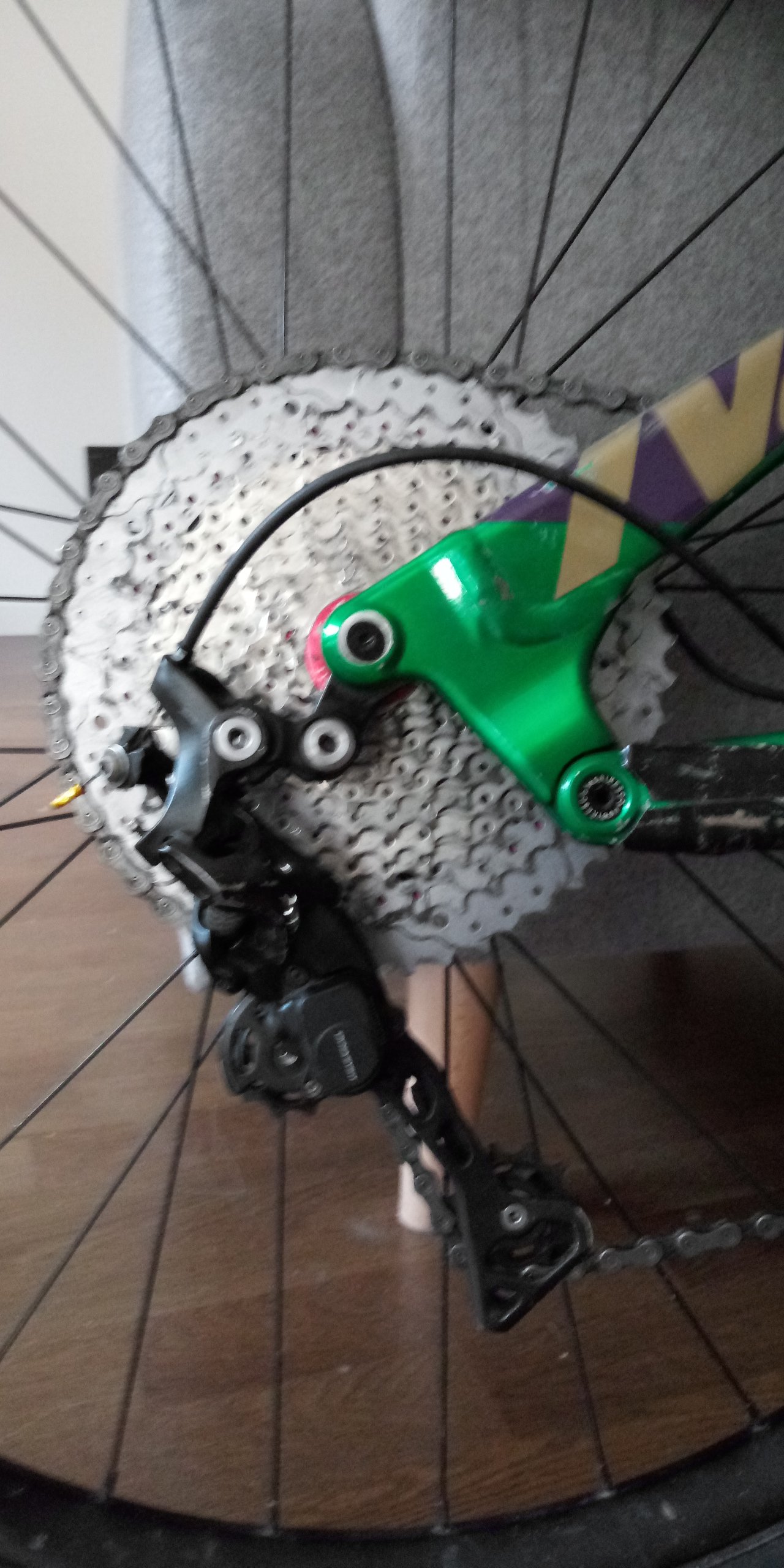

mateo_s Napisano 12 Marca 2019 Napisano 12 Marca 2019 23 minuty temu, Mori4 napisał: Na stojaku, czy w terenie też to śmigało? Nie mam stojaka i śmiga cały czas. Teraz, Chleje24na7 napisał: Założe się, że ledwo co i przerzutka jest powyginana. Rozliczamy ten zakład paypalem czy podać nr konta? Nie wiem co i w jakiej płaszczyźnie miałoby ją wygiąć. Prawdę mówiąc chciałem zmienić na SGS po zmianie kasety, ale założyłem kontrolnie GS skoro już taką miałem i hula. Śruba B fabryczna, nawet nie wkręcona do końca. Trzeba jednak zmniejszyć naciąg sprzęgła żeby nie mieć siniaków na kciuku.

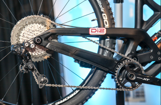

Sabarolus Napisano 12 Marca 2019 Napisano 12 Marca 2019 44 minuty temu, mateo_s napisał: Nie mam stojaka i śmiga cały czas. Rozliczamy ten zakład paypalem czy podać nr konta? Nie wiem co i w jakiej płaszczyźnie miałoby ją wygiąć. Prawdę mówiąc chciałem zmienić na SGS po zmianie kasety, ale założyłem kontrolnie GS skoro już taką miałem i hula. Śruba B fabryczna, nawet nie wkręcona do końca. Trzeba jednak zmniejszyć naciąg sprzęgła żeby nie mieć siniaków na kciuku. A wrzuć jeszcze zdjęcie jak łańcuch jest na 11z.

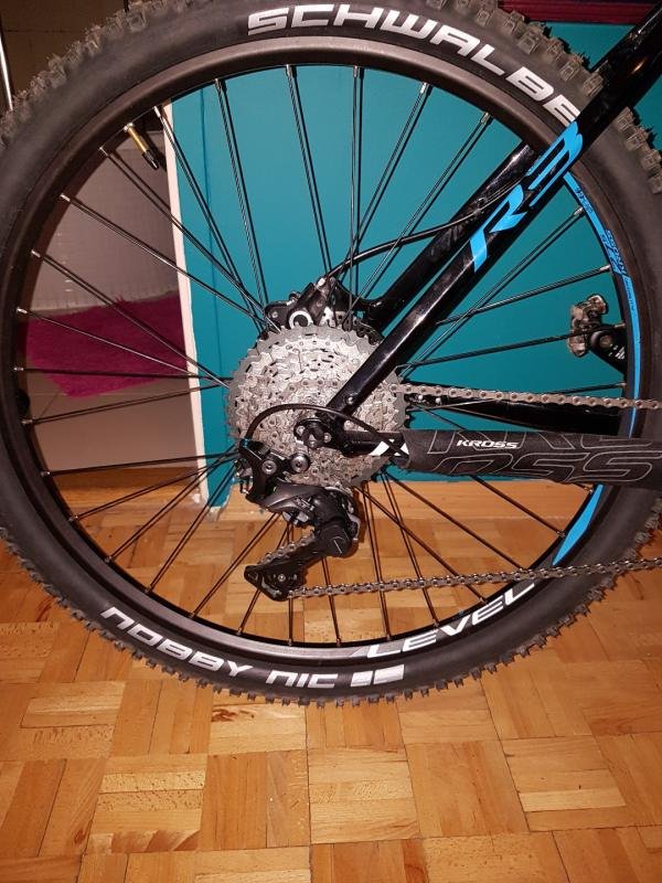

carlosmuz Napisano 12 Marca 2019 Autor Napisano 12 Marca 2019 Konwersja na wózek gs w obrazku. Kaseta 11-42.
Chleje24na7 Napisano 12 Marca 2019 Napisano 12 Marca 2019 1 godzinę temu, mateo_s napisał: Nie mam stojaka i śmiga cały czas. Rozliczamy ten zakład paypalem czy podać nr konta? Nie wiem co i w jakiej płaszczyźnie miałoby ją wygiąć. Prawdę mówiąc chciałem zmienić na SGS po zmianie kasety, ale założyłem kontrolnie GS skoro już taką miałem i hula. Śruba B fabryczna, nawet nie wkręcona do końca. Trzeba jednak zmniejszyć naciąg sprzęgła żeby nie mieć siniaków na kciuku. No takie wyciągnięcie to już dla mnie powyginanie
Sabarolus Napisano 12 Marca 2019 Napisano 12 Marca 2019 Akurat tutaj wygląda całkiem normalnie... Tak to wygląda dla kasety 11-46:
Mori4 Napisano 12 Marca 2019 Napisano 12 Marca 2019 U mnie przy długim wózku na zębatce 46 jest jeszcze trochę bardziej wygięta.
