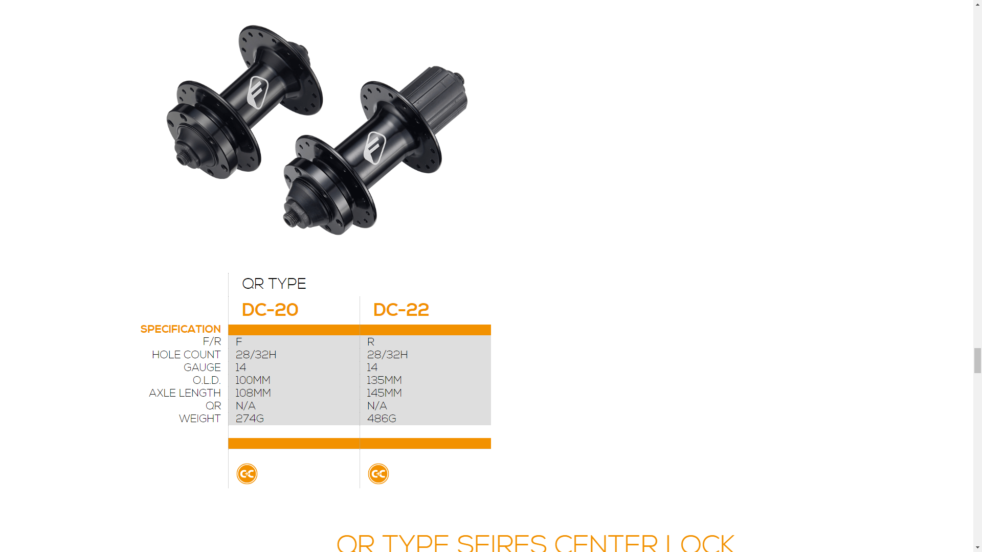

Phoenix510 Napisano 4 Lutego 2019 Autor Napisano 4 Lutego 2019 8 godzin temu, safian napisał: Nie kwestionując zasadności wydawania tyle na trenażer: To jaki rower posiadasz jest akurat najmniej istotne, byle miał koło 26-29", bo większość klasycznych trenażerów obsługuje takie zakresy. 2500 to całkowity budżet, czy budżet na sam trenażer, czy akcesoria typu mata/ant+/ew. opona również? Jeżeli na sam trenażer to w okolicy tej kwoty kupisz już trenażer direct drive: https://roweroza.pl/trenazer-elite-direto-smart-pomiar-mocy-ant-fe-c - od klasycznego rozwiązania sporo wygodniejszy, cichszy i ogólnie to chyba najlepsza opcja. Jeśli natomiast szukasz czegoś tańszego to z klasycznych magnetycznych wybór będzie duży, chyba najsensowniejszą opcją byłby Tacx Bushido, którego można kupić w okolicy 1700-1800zł. 8 godzin temu, arek_wro napisał: W tym zakresie cenowym, wybór jest generalnie między Tacx Flux i Elite Direto. Ja mając te dwa do wyboru ponad rok temu wybrałem Direto. Rozumiem, że sam rodzaj mocowania kół(szybkozamykacz, sztywna oś) nie ma znaczenia? Jest jakaś różnica pomiędzy wersją 2019, a innymi? Nie znalazłem żadnych informacji na ten temat, a na niektórych stronach ten 2019 jest wyeksponowany w nazwie.
Mod Team safian Napisano 4 Lutego 2019 Mod Team Napisano 4 Lutego 2019 Rodzaj mocowania kół ma znaczenie i musisz patrzeć w specyfikację, w Elite Direto zdaje się, że odpowiedni adapter jest w zestawie: Cytat Kompatybilność z rowerami: szosowe, górskie oraz miejskie (także na ramach karbonowych), piasty z osią 130-135 x 5mm jak i osie przelotowe E-Thru 142x12mm
Phoenix510 Napisano 4 Lutego 2019 Autor Napisano 4 Lutego 2019 Teraz, safian napisał: Rodzaj mocowania kół ma znaczenie i musisz patrzeć w specyfikację, w Elite Direto zdaje się, że odpowiedni adapter jest w zestawie: Czyli rozumiem, że formula22 się łapie?
Mod Team safian Napisano 4 Lutego 2019 Mod Team Napisano 4 Lutego 2019 Tak, w zasadzie do każdego trenażera na rynku podejdzie :p
