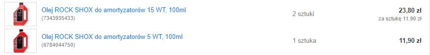

Co do oleju to ja do RS XC 32 do tłumika leje właśnie tego Motorexa 5W i już 3 lata śmiga jak nowy.
W dolne lagi zalecany jest 15W i szczerze mówiąc to jak wlejesz tam silnikowego 15W40 to będzie ok. To i tak są mililitry.

Do tłumika może być ten co podałeś do goleni dolnych coś między 15 a 30WT. Można kupić oleje "oryginalne RS w mniejszych opakowaniach i nie jest aż tak drogo.
Dokładnie. Kupuje rozlewane + zawsze jakieś drobnostki na wiosnę. Akurat w tamtym tygodniu zakup i sam olej RS 30kilka zł.
