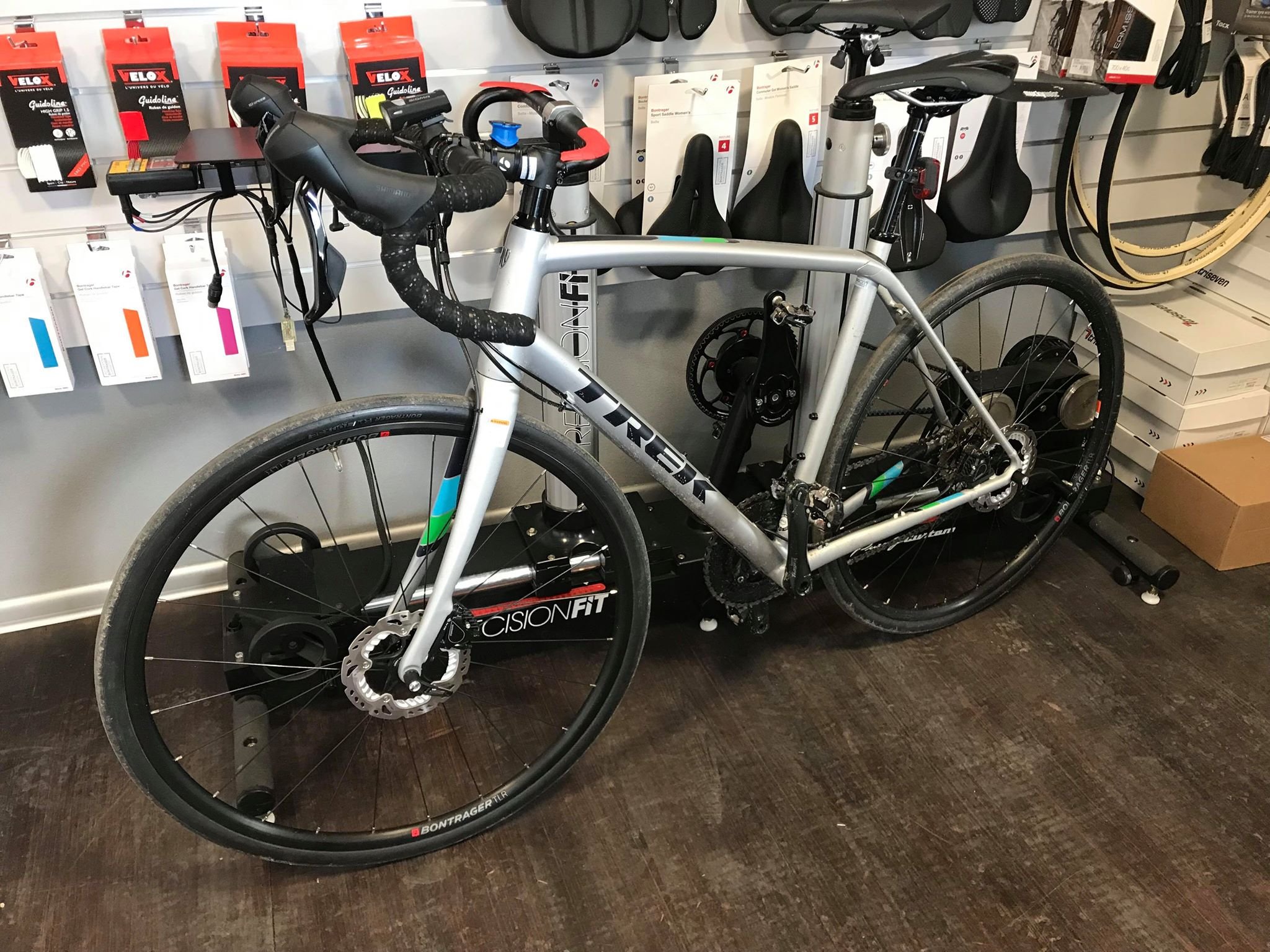

rmn Napisano 14 Stycznia 2019 Napisano 14 Stycznia 2019 Witajcie mam dylemat i liczę na bardziej doświadczonych kolarzy w wyborze. Mianowicie rozpoczynam trening + jazdę rekreacyjną na rowerze szosowym. Po przejechaniu się na kilku rowerach ustaliłem, że w większości na moje gabaryty (180 cm - 93 kg) pasuje mi rozmiar 56. Po przejechaniu się na kilku modelach bardzo spodobała mi się jazda na hamulcach tarczowych (hydraulicznych). Jeździłem również na sztywnej osi i widzę różnicę pewnie z uwagi na swoją wagę. Rower trzyma się sztywno. Jeśli chodzi o budżet to szukam najlepszego stosunku ceny do jakości. Tak też doszedłem do swoich wymagań względem nowego roweru: 1. Rower na 105 minimum, najlepiej pełna grupa 2. Hamulce - hydrauliczne (aczkolwiek tu liczę na waszą opinię na ten temat) 3. Geometria - Endurance (wyścigowa pozycja odpada ze względu na ból pleców) 4. Sztywne osie obowiązkowo Budżet - 5-6k Moje propozycje co wy na to: 1. Trek Domane ALR 5 DISC - https://www.trekbikes.com/international/en_IN_TL/bikes/road-bikes/performance-road-bikes/domane/domane-alr/domane-alr-5-disc/p/21571/ - ten rower mam na miejscu za 5 800 zł. Stara grupa 105, ale jeździłem na nim geometria mi odpowiada. Jest jednak trochę ciężki. 2. Rose Pro SL , Rose Pro SL DISC - https://www.rosebikes.pl/rose-pro-sl-disc-105-2672228?product_shape=mandarin-red, https://www.rosebikes.pl/rose-pro-sl-105-2672333 Te dwa rowery przyznam, że wywołują we mnie najwięcej emocji. Wersja bez hamulców tarczowych jest ciekawa cenowo i wydaje się, że jakoś też ok, ale może warto doinwestować w tarczowe? Jak myślicie. No i jak z serwisem. 3. Canyon Endurace AL 7.0 , Canyon Endurace 7.0 DISC - https://www.canyon.com/pl/road/endurace/2019/endurace-al-disc-7-0.html - tu sprawa ma się podobnie jak w Rose. Te same obawy i pytanie. Co warto. Ciekaw jestem waszych opinii. Pozdrawiam

MikeSkywalker Napisano 15 Stycznia 2019 Napisano 15 Stycznia 2019 Głos za tarczówkami. Wprawdzie nie jeżdżę na typowej szosie, tylko na gravelu i fitnessie ale nie wyobrażam sobie szybkiej jazdy bez dobrych hamulców, najlepiej hydraulików. To jest zupełnie inny komfort jazdy a raczej hamowania. Niestety ale z wymienionych tu modeli tylko z Domane miałem styczność i potwierdzę że to wygodna rama. No i jakby cokolwiek działo się z rowerem masz bardzo proklienckie podejście reklamacyjne Treka.
Chociemir Napisano 15 Stycznia 2019 Napisano 15 Stycznia 2019 Rzecz gustu, ale w Treku nie podoba mi się prowadzenie linek na zewnątrz i "przerośnięte" klamki starej 105 -ki. Sam raczej nie kupiłbym już rower szosowego z hamulcami obręczowymi natomiast obiektywnie trzeba napisać, że w szosie dają radę - szczególnie przy aluminiowych obręczach. Gorzej będzie przy połączeniu karbonowe obręcze + mokre warunki.
rmn Napisano 17 Stycznia 2019 Autor Napisano 17 Stycznia 2019 Mam dylemat ponieważ pojawiła się opcja zakupu rowerku Trek Domane ALR 4 Disc na tiagrze 4700. Rama ta sama co w ALR 5 disc. różnica tylko w osprzęcie i .. w cenie - 1600 zł mniej. Teraz pytanie do Was. Co myślicie o tych 2 grupach. Czy warto dopłacać 1600 zł. ?
AdwokatBoga Napisano 17 Stycznia 2019 Napisano 17 Stycznia 2019 Do amatorskiej jazdy Tiagra wystarcza i jest tańsza w eksploatacji. Zadałbym sobie pytanie: czy te 1600 zł sprawią, że kupisz sobie lepsze akcesoria, np. oświetlenie z prawdziwego zdarzenia, a nie jakieś migadełka, lepsze ciuchy? Jeśli tak, to Tiagra. A jeśli i tak będziesz miał na dobre ubrania i akcesoria, to jednak fajnie mieć tę 105, więc ja bym dołożył. Chociaż przy sztywnych osiach i hamulcach tarczowych warto przemyśleć drugi komplet kół z oponami gravelowymi lub wręcz przełajowymi...
