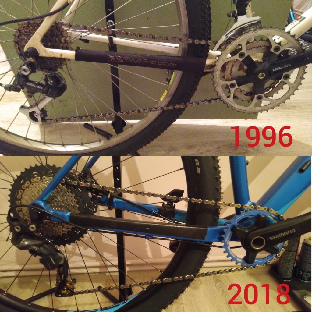

Sansei6 Napisano 28 Grudnia 2018 Napisano 28 Grudnia 2018 Może w drugą stronę, z tyłu jedna zębatka a z przodu 10 ;p
Mod Team KrissDeValnor Napisano 28 Grudnia 2018 Mod Team Napisano 28 Grudnia 2018 Czego to człowiek nie wyczaruje - zamienił tył z przodem i myśli, że wynalazł koło na nowo Ogólnie rozmiary zębatek się zgadzają
Gość Napisano 29 Grudnia 2018 Napisano 29 Grudnia 2018 11 godzin temu, Dezent napisał: Tak mnie naszło na koniec roku Według mnie przez te 20 lat pojawiły się nieco bardziej istotne zmiany niż napęd 1x. Pokazałeś inną konfigurację napędu na dwóch rowerach. Aktualnie można kupić Deore XT z serii 8000 z trzema blatami z przodu, także napęd wyglądałby praktycznie identycznie. https://bike.shimano.com/en-EU/product/component/deorext-m8000/FC-M8000-3.html Najbardziej istotną zmianą jest wprowadzenie przerzutek opartych na elektronice a nie mechanicznym naciągu przez linkę.
Dezent Napisano 29 Grudnia 2018 Autor Napisano 29 Grudnia 2018 Na zdjęciu pokazałem napędy w rowerach MTB, które aktualnie użytkuję.
Pulse Napisano 29 Grudnia 2018 Napisano 29 Grudnia 2018 Ciekawe zdjęcie, szkoda że tak rzadko zmieniasz rowery bo po drodze był jeszcze okreś świetności na napędy 2x10. Na moje to bardzo dobra i uniwersalna opcja, a jakość działania jest lepsza niż 2x11.

Dezent Napisano 29 Grudnia 2018 Autor Napisano 29 Grudnia 2018 Godzinę temu, Pulse napisał: Ciekawe zdjęcie, szkoda że tak rzadko zmieniasz rowery bo po drodze był jeszcze okreś świetności na napędy 2x10. Na moje to bardzo dobra i uniwersalna opcja, a jakość działania jest lepsza niż 2x11. Zajrzyj w mój profil. Napęd 2x10 miałem wcześniej w Cube i dużo mu było do świetności. 3 minuty temu, Thomass13 napisał: A ten nowy naped nie jest głosniejszy niz 2 lub 3 blaty z przodu? Bo wsumie wczoraj tak zaczałem czytac na ten temat i wiecej takie zastosowanie ma wad niz zalet oraz zdarzaja sie spadnięcia łańcucha? Jest głośniejszy bo jest duży przekos. Łańcuch nie spada. Stratuję tym rowerem w zawodach i napęd 1x11 jest dla mnie idealnym rozwiązaniem.
