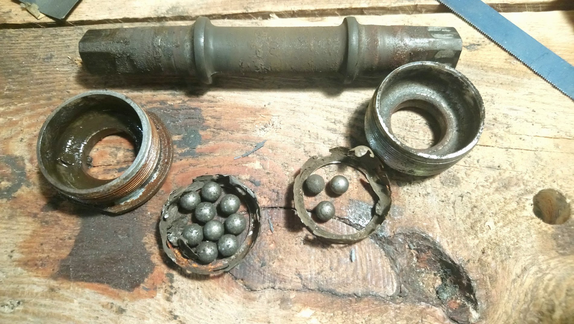

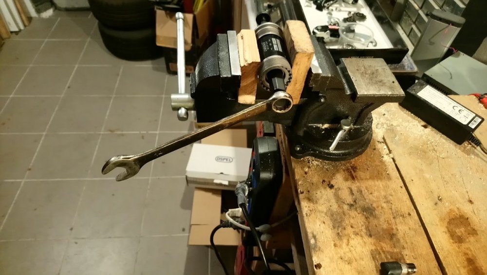

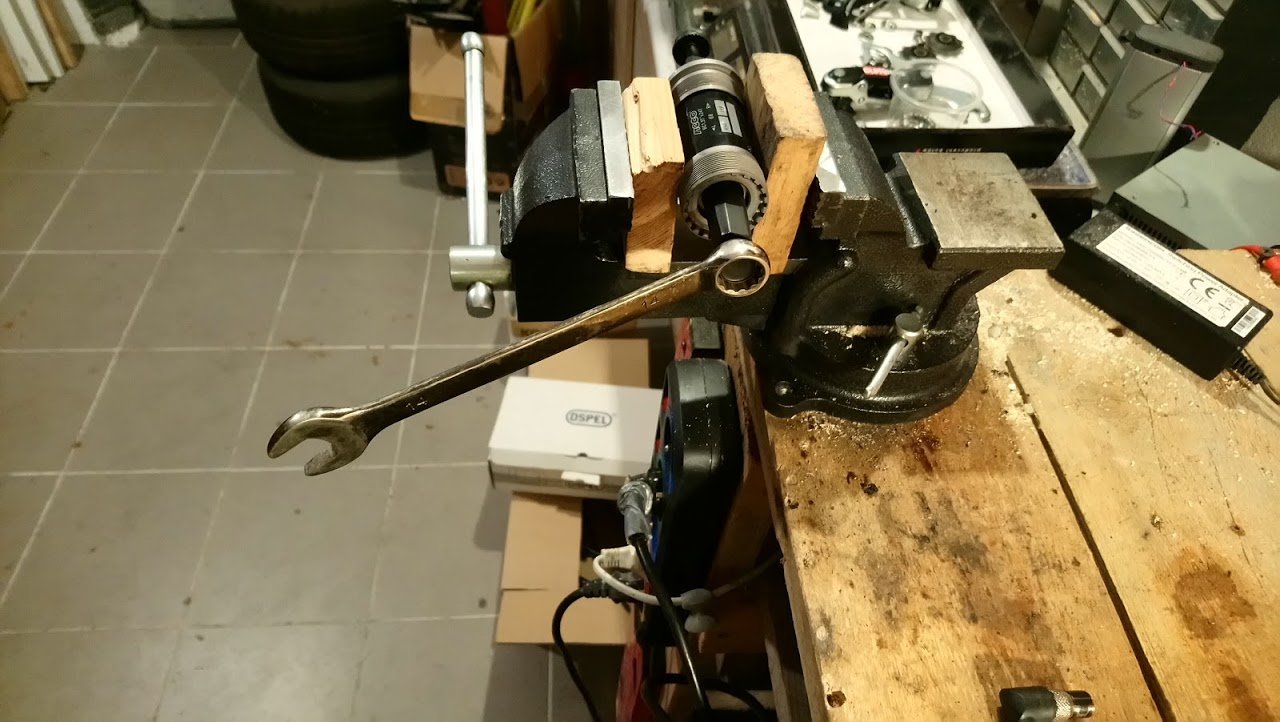

bajcik Napisano 16 Listopada 2018 Napisano 16 Listopada 2018 Ożywiam stary rower. Suport był klasyczny, bez obciążenia chodził leciutko bez luzów (smarowany mokrą rdzą i powietrzem) ale miski miał spękane to wymieniam na nowy. Kupilem tani Neco, i zastanawiam się czy taki opór można uznać za dopuszczalny. Mogę poziomo zawiesić klucz 85g 18cm. Jak zakręcę korbą to widać na filmie.
Gość Napisano 16 Listopada 2018 Napisano 16 Listopada 2018 Kręci się kiepsko, co tu dużo mówić. Taki suport z korbą powinien spokojnie kręcić się 3 razy dłużej.
TheJW Napisano 16 Listopada 2018 Napisano 16 Listopada 2018 @skom25 to jest Neco, one tak mają. Kilkadziesiąt kilometrów i się rozkręci...byle nie dosłownie... W sezonie pakowałem takich do rowerów z 10 tygodniowo, niektóre zachowywały się jak ten na filmie, niektóre chodziły lżej, niektóre od razu szły na reklamację z powodu krzywej osi... Jeśli oś jest prosta, to się tym nie przejmuj, za jakiś czas i tak złapie luzy.
Gość Napisano 16 Listopada 2018 Napisano 16 Listopada 2018 Swoją drogą ile zapłaciłeś? Ja kiedyś kupiłem Accenta, za 30zł, był rewelacyjny.
SoloTM Napisano 16 Listopada 2018 Napisano 16 Listopada 2018 Teraz, TheJW napisał: W sezonie pakowałem takich do rowerów z 10 tygodniowo, niektóre zachowywały się jak ten na filmie, niektóre chodziły lżej, niektóre od razu szły na reklamację z powodu krzywej osi... Też to przerabiałem ( wersje OEM z kartonu w plastykowych "łóżeczkach" ) i większość jest ok, ale zdarzają się takie z defektami ( najczęściej to głośne, rzadziej ciężko obracające się, z luźnym łożyskiem lub z krzywą osią ). Wymień jeśli kupiłeś w sklepie. Ewentualnie odsyłaj lub spróbuj jeździć i może się poprawi ( a może nie lub/i będzie głośny i pożyje krócej ) ( z innymi tanimi suportami jest podobnie )
Blueforce Napisano 16 Listopada 2018 Napisano 16 Listopada 2018 Pamiętaj, że długość kręcenia się swobodnego nie jest jednoznaczna ze stanem łożyska. Opór stawia smar, ale moim zdaniem jest to dopuszczalne, nie ma powodu to wymiany na inny.
bajcik Napisano 16 Listopada 2018 Autor Napisano 16 Listopada 2018 18.50 dałem na allegro. Jak użytkowniczka będzie się skarżyła to najwyżej wymienię. EDIT: albo spróbuję rozebrać jak na filmie od Blueforce.
CarlJohson Napisano 16 Listopada 2018 Napisano 16 Listopada 2018 28 minut temu, bajcik napisał: 18.50 dałem na allegro. Jak użytkowniczka będzie się skarżyła to najwyżej wymienię. EDIT: albo spróbuję rozebrać jak na filmie od Blueforce. Myślę że się opłaca go właśnie rozebrać możliwe że w łożyskach jest za dużo smaru lub są one ciulowe, a zawsze takie nowe można kupić za grosz Teraz, CarlJohson napisał: Myślę że się opłaca go właśnie rozebrać możliwe że w łożyskach jest za dużo smaru lub są one ciulowe, a zawsze takie nowe można kupić za grosze
SoloTM Napisano 16 Listopada 2018 Napisano 16 Listopada 2018 Nie grzeb bo to nie ma sensu - inaczej niż w shimano to wygląda. Zasada ta sama, ale z dostępem gorzej, połamiesz, odkształcisz zaślepkę itp. i już nie oddasz.
cervandes Napisano 17 Listopada 2018 Napisano 17 Listopada 2018 Normalny nowy suport. HT2 tak samo działają. Wsadzasz, jeździsz a po pierwszych 100 czy 200km się znacznie poprawi. Trzykrotnie dłużej to się kręci korba jak ma pedały wkręcone bo bezwładność większa. Na filmiku nie widzę niczego niepokojącego.
SoloTM Napisano 17 Listopada 2018 Napisano 17 Listopada 2018 To nie jest normalne w nowych suportach ( może w tanich suportach na kwadrat i na dodatek w jakiejś złej partii itp. ) każdy normalny suport na kwadrat kręci się lżej i tak powinno być od samego początku. Oczywiście minimalne różnice pomiędzy nowym, a takim po przebiegu np. kilkaset km będą, ale to minimalne różnice powinny być. Powodem takiego ciasnego obrotu może być któreś łozysko lub samo jego osadzenie na osi. Tak czy siak jeśli można spróbowac zostawić jak jest i liczyć, że się rozrusza. Szanse oceniam na 70 % jednak może również przyjść głośniejsza praca i krótsze życie.
Gość Napisano 17 Listopada 2018 Napisano 17 Listopada 2018 2 godziny temu, cervandes napisał: Normalny nowy suport. HT2 tak samo działają. Ale o HT2 od zawsze wiadomo że fabrycznie nowe kręcą się dużo gorzej. Zgadzam się z @SoloTM, nie powinno to tak wyglądać. Miałem 2 lub 3 suporty na kwadrat i dwa Octalink, każdy z nich kręcił się idealnie gładko od samego początku. Tak czy inaczej nie bardzo rozumiem oszczędzanie na Suporcie. Za 10 zł więcej jest fajny Accent a i Shimano chyba wiele droższe nie jest.
Bojkow Napisano 17 Listopada 2018 Napisano 17 Listopada 2018 widać że coś jest nie tak, najlepiej wymienić na nowy lub zwrócić jeśli się da.
Dokumosa Napisano 17 Listopada 2018 Napisano 17 Listopada 2018 Ja uważam, że wszystko jest w normie. Po jednej przejażdżce będzie się już luźno kręcić.
bajcik Napisano 27 Listopada 2018 Autor Napisano 27 Listopada 2018 W porównaniu do starożytnych z kulkami, to te nowe wydawały mi się i tak znacznym skokiem jakościowym, że cokolwiek bym nie wybrał to będzie trwalsze niż stare. Teraz kolejny supor wymieniam (foto załączam), o długości 126mm i jest zagwostka co kupić, bo upatrzony sprzedawca ma: * Accent 124.5mm * Shimano 127mm Długość 126mm wydaje się występować tylko jako Octalink. Pytanie: czy odstępstwo 1.5mm wte lub we wte w stosunku do oryginału jest dopuszczalne? Mój chłopski rozum nie przewiduje problemów.

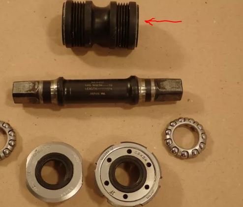

MarcinZasada Napisano 26 Grudnia 2018 Napisano 26 Grudnia 2018 cześć, podepnę się pod temat. Rozkręciłem starą szosę, wyjmując suport znalazłem wewnątrz jakąś plastikową tuleję, która była całkowicie zniszczona, myslałem że to nie jest potrzebne, ale chyba jestem w błędzie - gdzie można kupić coś takiego jak na zdjęciu poniżej?
SoloTM Napisano 26 Grudnia 2018 Napisano 26 Grudnia 2018 Ta tuleja to zabezpieczenie przed syfem dostającym się do mufy od góry ( i od spodu przez ślizg/dziurę w mufie ) czyli przez rurę podsiodłową. Czy kupić można to nie wiem. Nowych nie widziałem chyba. Możesz zrobić to z czegokolwiek, dopasować z kawałka jakiejś innej osłonki, możesz tego nie zakładać. Raz w roku rozebrać i przeczyścić łożyska/miski. Możesz wyjąć tą tuleję na gotowo z takiego zestawu : https://allegro.pl/suport-118mm-neco-bsa-68mm-i6540611230.html Aczkolwiek nie jest to konieczne/niezbędne, tym bardziej jeśli rower będzie używany w suchych warunkach i nie codziennie itp. https://allegro.pl/oferta/pakiet-suportu-shimano-600-bb6400-niekompletny-7738355157 tu będzie oryginał
MarcinZasada Napisano 27 Grudnia 2018 Napisano 27 Grudnia 2018 dzięki, chyba kupię tą z podanej aukcji
