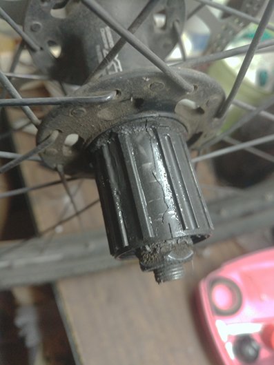

Bialas1979 Napisano 9 Października 2018 Napisano 9 Października 2018 POMOCY!!! Zepsułem kolejną kasetę Deore XT CS-M771 tym razem pękł również bębenek. Pierwsza padła po ok 3000km jak chciałem przydepnąć pod lekkie wziesienie by mocniej wylecieć w powietrz z małej góreczki wówczas usłyszałem trzask i urwały się wszystkie ramiona środkowej części kasety. Kupiłem nową taką samą i po 1500km jak podjeżdzałem pod góreczkę znów trzask i okazało się że jedno ramie pękło jak i bębenek z piasty M756A. Waże ok 100kg co według wielu mieści się w normie, posiadam rower bulls coperhed 29er plus z 2013r. który również daje radę. Powiedzcie mi czy robie coś nie tak? Wiadomo że jak chcesz jechac szybciej pod górkę trzeba troszkę cisnąć. Przeważnie jadę na małej z przodu i trzeciej lub czwartej z największych blatów z tyłu czasem zejde do piątej i po tem przód na wyższy i tył z powrotem na większy blat. Miałem kiedys kasete deore ale tam szybko mi koronki padały za to nie pękała:) Myślałem o slx albo jakiejś mocniejszej kasecie. Podejżewam że xtr jest jeszcze bardziej odchudzona i kruchy a kosztuje sporo . Maciej jakieś propozycje?

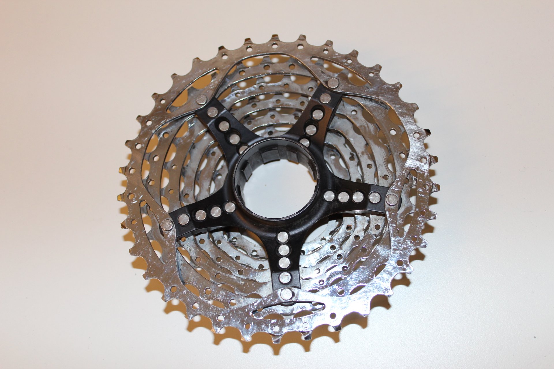

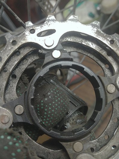

SoloTM Napisano 12 Października 2018 Napisano 12 Października 2018 Hmm, ja widzę różnicę w kasecie na pająku ( powierzchnia styku z bębenkiem i jego wypustkami ) : 1. 2. W dniu 9.10.2018 o 21:16, dran2 napisał: J.w. Mit o tym że kasety na pająku są niby delikatniejsze dla bębenków od kaset jedno lub mało częściowych jest wręcz sprzeczny ze zdrowym rozsądkiem. Chyba jednak są delikatniejsze - kaseta ma więcej podparcia
