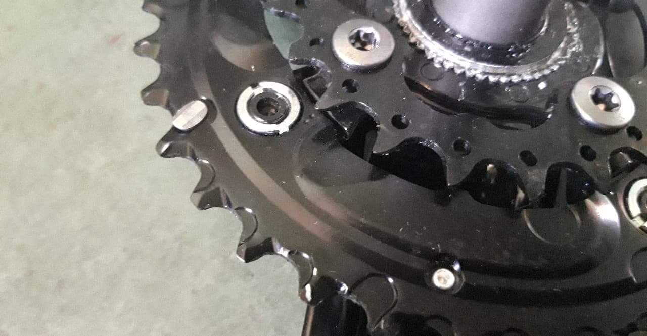

dzonrandom Napisano 28 Września 2018 Autor Napisano 28 Września 2018 Tak wyglada ta korba. I odrazu pytanko czy da rade w niej zmienic bez problemowo blaty.
cervandes Napisano 28 Września 2018 Napisano 28 Września 2018 Serio nie widzisz tych wielkich srebrnych śrub? Inna kwestia to dostępność zębatek, to też czasem nie jest takie hop siup.
Dokumosa Napisano 28 Września 2018 Napisano 28 Września 2018 Nie nadążam. Kupujesz nową korbę, żeby od razu zmieniać w niej blaty?
dzonrandom Napisano 28 Września 2018 Autor Napisano 28 Września 2018 1Up Nie. Poprostu pytam na przyszlosc. 4 minuty temu, cervandes napisał: Serio nie widzisz tych wielkich srebrnych śrub? A wiesz ze nie zwrocilem uwagi:/
Dokumosa Napisano 28 Września 2018 Napisano 28 Września 2018 O ile pamiętam to M625 miała 38/24 natomiast M627 była tylko 36/22. Do tej drugiej będzie ciężko z blatami bo było nietypowe uzębienie jak na tamtą epokę i produkowane stosunkowo krótko.
