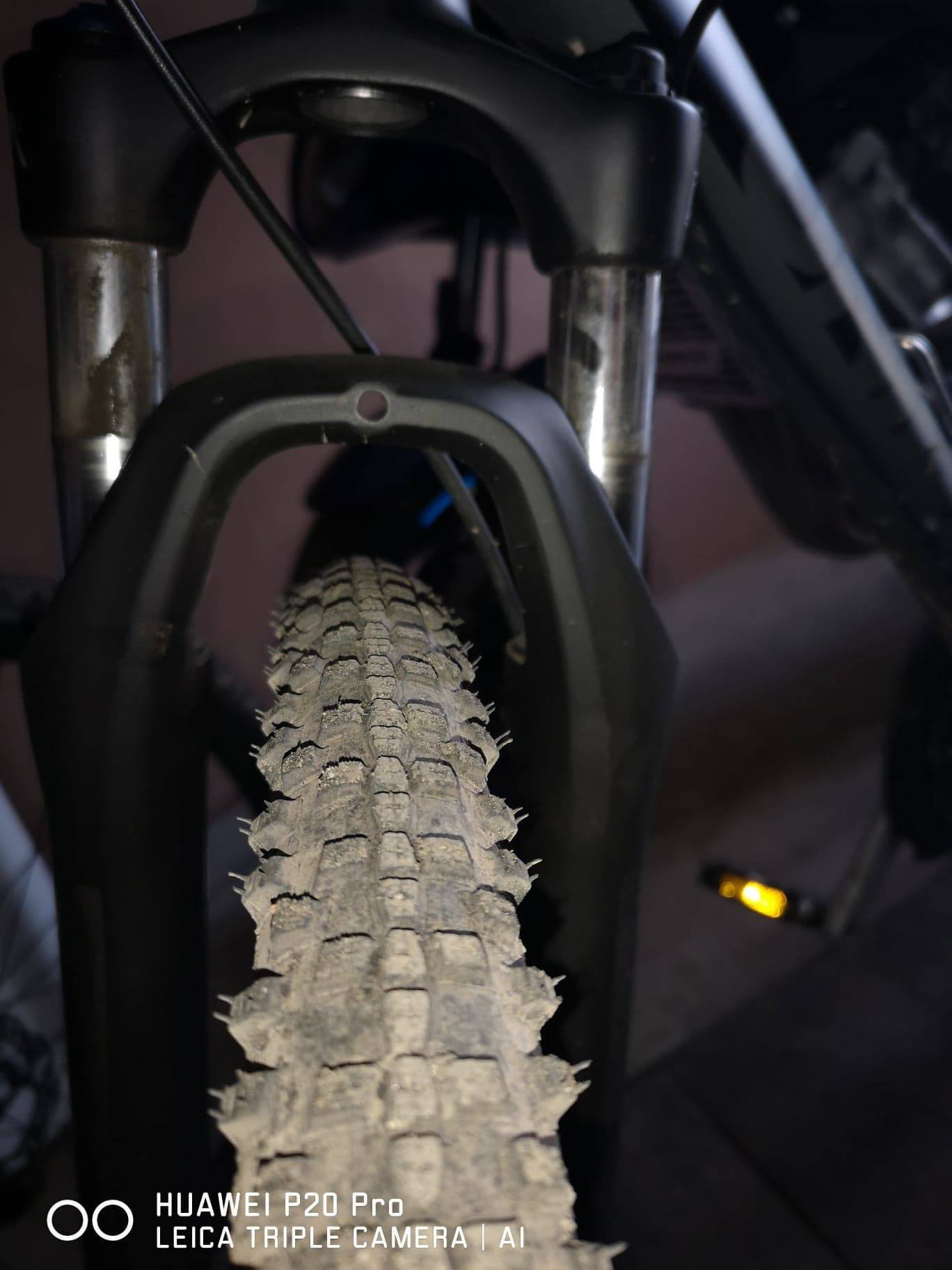

remover Napisano 7 Września 2018 Napisano 7 Września 2018 Zdjęcia zrób - górnej części amoru i dolnej goleni, tam chyba są zaślepione otwory, ale warto się upewnić. Przy okazji ramy w okolicach tylnej piasty i tam gdzie tylny trójkąt łączy się z podsiodlowej na górze i na dole.

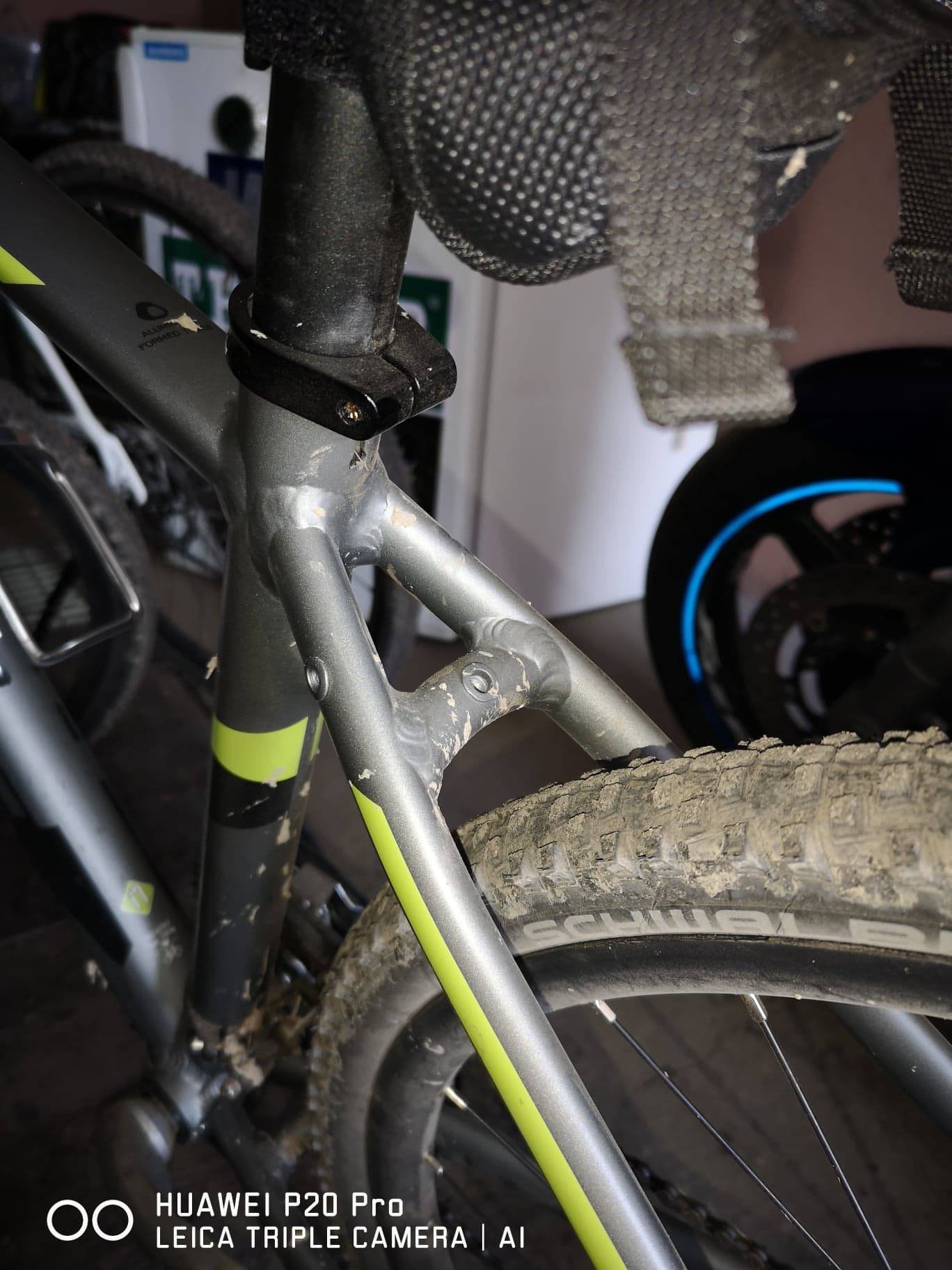

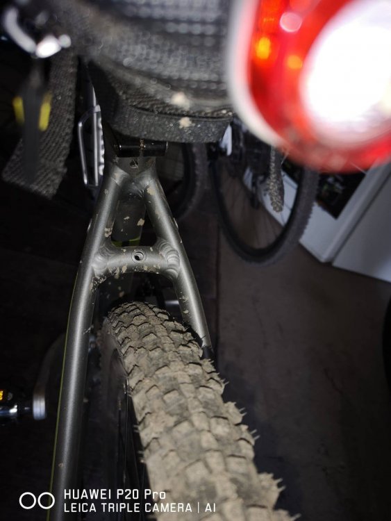

Dante79 Napisano 19 Marca 2019 Autor Napisano 19 Marca 2019 W dniu 7.09.2018 o 10:13, remover napisał: Zdjęcia zrób - górnej części amoru i dolnej goleni, tam chyba są zaślepione otwory, ale warto się upewnić. Przy okazji ramy w okolicach tylnej piasty i tam gdzie tylny trójkąt łączy się z podsiodlowej na górze i na dole. zdjęcia mocowań zobacz... takie mam proszę o rady co kupić? powiem szczerze że te całe takie metalowe nie podobają mi się wiem że są lepsze ale nie przypadły do gustu i nie chcę ich raczej żona też nie więc może coś innego proszę o rady/propozycję co wybrać żeby po zakupie pasowały... oraz od razu wrzucę błotniki czy one się będą nadawały? 1)...https://allegro.pl/oferta/blotniki-24-26-mtb-raptor-plastikowe-amortyzowane-7580472424?bi_s=ads&bi_m=showitem%3Aactive&bi_c=ZjUzNDM1NGUtZDRlYy00ZjhiLTlkODItNDkyZDA4NGJmYzY1AA&bi_t=ape&referrer=proxy&emission_unit_id=0b6909c2-60f6-411f-9947-1e1b4d9fe1f7#shippingInfo 2)...https://allegro.pl/oferta/blotniki-rowerowe-simpla-gp-sde-komplet-24-28-7709577303 3)...https://allegro.pl/oferta/blotniki-rowerowe-plastikowe-24-28-simpla-gp-set-7768550802?bi_s=ads&bi_m=showitem%3Aactive&bi_c=ZjUzNDM1NGUtZDRlYy00ZjhiLTlkODItNDkyZDA4NGJmYzY1AA&bi_t=ape&referrer=proxy&emission_unit_id=21098396-16d1-43a9-a01a-5961884482fa
dovectra Napisano 19 Marca 2019 Napisano 19 Marca 2019 W dniu 7.09.2018 o 09:36, Dante79 napisał: ale z drugiej strony nie mam też zamiaru co chwilę zakładać i zdejmować błotników bo nie raz pewnie się zdarzy że jadąc gdzieś przy ładnej pogodzie w drodze powrotnej może mnie złapać deszcz itp no to pełne SKS bluemels - klasyka, założysz wszędzie. W dniu 7.09.2018 o 09:36, Dante79 napisał: model roweru to Unibike Viper GTS 2018 Tam jest atrapa suntoura, on ma takie dwie dziurki w goleni (zaślepione) na blaszki ewentualnie adaptery do przykręcania drutów. Ps. szerokość 55mm 53 minimum
Dante79 Napisano 19 Marca 2019 Autor Napisano 19 Marca 2019 Teraz, dovectra napisał: no to pełne SKS bluemels - klasyka, założysz wszędzie. Tam jest atrapa suntoura, on ma takie dwie dziurki w goleni (zaślepione) na blaszki ewentualnie adaptery do przykręcania drutów. Ps. szerokość 55mm 53 minimum wrzuciłem zdjęcia na samym dole w poście zobacz ok Teraz, dovectra napisał: no to pełne SKS bluemels - klasyka, założysz wszędzie. Tam jest atrapa suntoura, on ma takie dwie dziurki w goleni (zaślepione) na blaszki ewentualnie adaptery do przykręcania drutów. Ps. szerokość 55mm 53 minimum nie chcę klasycznych po prostu są jak dla mnie i żony nie do przyjęcia ze względu na wygląd
dovectra Napisano 19 Marca 2019 Napisano 19 Marca 2019 Rozumiem To tak ja ja nie chcę tych platiczanych -niewiadomo-co--i-tak-tyłek-i-morda-upaprane-więc-po-co-gitarę-zawracać, ze względu na wygląd, i wartość użytkową.

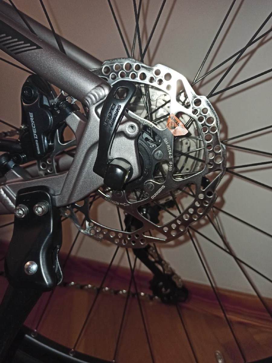

Malyqwark Napisano 1 Lipca 2021 Napisano 1 Lipca 2021 Odgrzewam temat. Unibike Viper z roku 2021. Na przednim widelcu są wypustki do montażu wsporników błotników. Ale jak zainstalować wsporniki tylnego błotnika? Sytuacja jak na zdjęciu, widać tylko dwa otwory... https://drive.google.com/file/d/1BkZubU8Z0nsvMIm5PRzI7fVXDUtc8xDD/view?usp=drivesdk Dodam, że planuje też zamontować bagażnik. Będę wdzięczny za pomoc i pomysły.
remover Napisano 2 Lipca 2021 Napisano 2 Lipca 2021 No jak są tyłko 2 otwory i zamierzasz miec bagażnik, to zostaję ci opcja błotników bez wsporników, w rozdaju SKS Velo.
