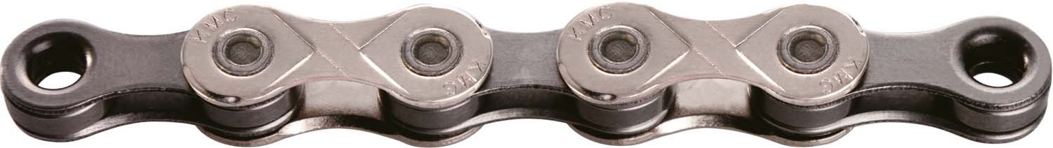

Dokumosa Napisano 6 Sierpnia 2018 Napisano 6 Sierpnia 2018 18 minut temu, Biesz766 napisał: Wybierz standard KMX X9.73 albo KMX X9.93 ( drugi ma zabezpieczenie przed korodowaniem ). Ma ale tylko w 50%, tzn. zewnętrzne blaszki. Z drugiej strony .73 też ma jakieś zabezpieczenie (bo nie łapie go ruda tak jak byłby zupełnie goły) tyle, że bez niklu.
Biesz766 Napisano 6 Sierpnia 2018 Napisano 6 Sierpnia 2018 Powiedz mi jak je rozróżnić ? Miałem w ręku nowy .93 i używany .73 i miały te same oznaczenia na ogniwach. Nie zauważyłem nic co by je odróżniało.

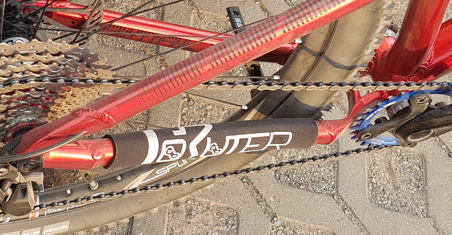

Dokumosa Napisano 6 Sierpnia 2018 Napisano 6 Sierpnia 2018 To znaczy, że miałeś w ręku dokładnie ten sam łańcuch. .93 ma zewnętrzne blaszki srebrne i błyszczące a .73 ma wszystkie szare i matowe. Poniżej na zdjęciu .93. W łańcuchu .73 wszystkie blaszki są w takim kolorze/fakturze jak tutaj wewnętrzne (drugie zdjęcie to mój primal na łańcuchu x10.73 właśnie).
Biesz766 Napisano 6 Sierpnia 2018 Napisano 6 Sierpnia 2018 Ok, ale na starym zabrudzonym łańcuchu jak poznać ? Pytam z ciekawości, bo miałem zagwozdkę kiedyś jaki to jest, aż fotki porobiłem.
Dokumosa Napisano 6 Sierpnia 2018 Napisano 6 Sierpnia 2018 Najlepiej wyczyścić łańcuch . Innej metody nie ma,
