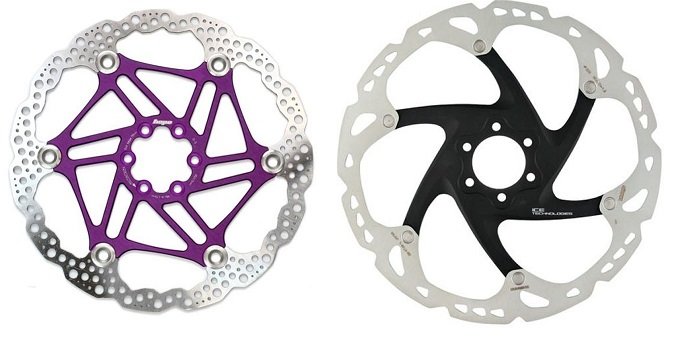

Brombosz Napisano 31 Lipca 2018 Napisano 31 Lipca 2018 11 godzin temu, shotgun napisał: No i mam te daremne IceTechy z SLXa, no i waze jak ruski Kamaz, no i są ciężkie hamowania z bardzo dużych szybkości, no i kolory mają tęczy a z tyłu straszy 160, no i ni cholery zepsuć się nie chcą. Zmienić mam ochotę bo mi się znudziły, sprzedawać za jednego "żubra " nie ma sensu, no i, no i tak tkwią w tym marazmie, robiąc monotonne swoja robotę...A też są na CL. 2 godziny temu, abdesign napisał: Bo to są bardzo dobre tarcze... Kolega ma już kilka lat pływające 203mm Ice Tech w Specu Enduro Evo i jest dokładnie jak piszecie. Różowy pająk wygląda podobnie jak powierzchnia hamująca, a po zagrzaniu metal na łączeniu stuka jak stary Jaguar na postoju. Już moje RT-56 w mieszczuchu są prostsze, a on tym lata chopy, dropy i klei bandy na Koutach jakby miał nówkę sztukę rower za 20k. Gość waży 80kg i ile razy mu nie mówię, że ja to się boję samego wyglądu tych tarcz, to on mi na to, że prędzej mu FOX 36 dupnie niż te tarcze. Właśnie przez niego się zastanawiałem czy do magury MT5 ich nie wcisnąć, ale na szczęście doczytałem tutaj, że szerokość za mała pod magurę.
abdesign Napisano 31 Lipca 2018 Napisano 31 Lipca 2018 Albo nie rozumiem Twojej wypowiedzi albo mylisz tarcze. Shimano nie ma żadnych pływających tarcz... tym bardziej na różowym pająku. Lewa - Hope - pływająca Prawa - Shimano - zwykła tarcza tylko na pająku
Biesz766 Napisano 31 Lipca 2018 Napisano 31 Lipca 2018 Te wyższej półki Shimano nie mają dziurek, tylko "łezki" lub "paski" po tym łatwo poznać. Mylę się ?
Brombosz Napisano 31 Lipca 2018 Napisano 31 Lipca 2018 @abdesign Masz rację. Przepraszam za wprowadzanie w błąd, chwyciłem za telefon i okazało się, że faktycznie pomyliłem tarcze. Chodziło o Cloud Perform:
abdesign Napisano 31 Lipca 2018 Napisano 31 Lipca 2018 Da się w historycznych tarczach znaleźć "wyższe" modele pokroju sm-rt80 czy sm-rt77 czyli "dziurkowane" ale generalnie nie mylisz się - obecne modele shimano - te tańsze od tych droższych da się rozróżnić po otworowaniu. Co nie zmienia faktu że nie kojarzę pływających tarcz shimano. A jak pokazuje lewy obrazek czyli tarcza hopa inni producenci mają świetne i drogie tarcze z okrągłymi otworami. Magura storm to też tarcza z okrągłymi otworami a jest bardzo fajna, bardzo dobrze działa z heblami shimano, używam i nie widzę specjalnie różnicy z ice-techami, które też cenię.
