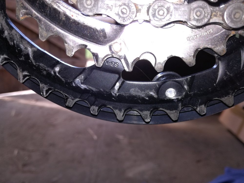

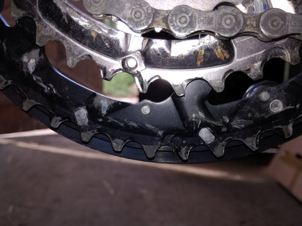

mandacik Napisano 28 Czerwca 2018 Autor Napisano 28 Czerwca 2018 48 minut temu, michuuu napisał: A korbę wymieniasz z powodu? Wg. mnie nie wygląda jakoś dobrze. Wieczorem zamieszczę zdjęcie. Szukałem tarcz ale, żadnej (gdzie w opisie było podane że pasuje do m521) nie znalazłem. Wg. karty produktu: http://si.shimano.com/pdfs/ev/EV-FC-M521-2740A.pdf cena za tarcze fc-m530 48z to koszt 120 zł - http://www.bikecenter.pl/p48246,shimano-deore-fc-m530-48t-tarcza-9s-czarna.html
