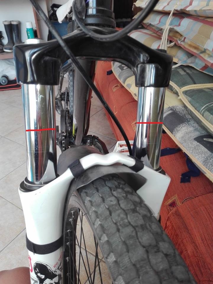

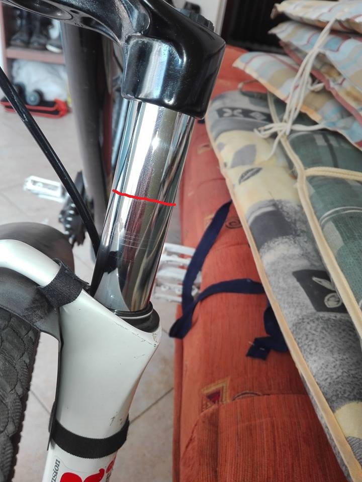

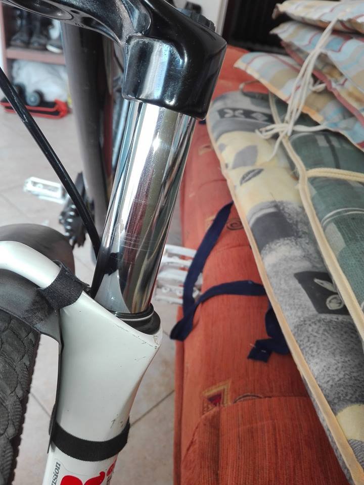

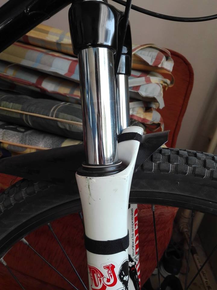

Tredu Napisano 20 Czerwca 2018 Napisano 20 Czerwca 2018 Cześć, po umyciu mojego amortyzatora Marzocchi Dirt jumper 3 '08. Na goleniach górnych w jego zakresie pracy czyli połowa skoku, pojawił się ciemny film, wygląda to na pocenie się amortyzatora jednak po wytarciu papierem czy palcem śladu oleju na papierze nie ma. Na zdjęciach prawie tego nie widać gołym okiem także jest ciężko jednak można to dostrzec. Czy oznacza to zbliżającą się wymianę uszczelek czy to przez gąbki smarujące ??

dovectra Napisano 21 Czerwca 2018 Napisano 21 Czerwca 2018 17 godzin temu, Tredu napisał: po umyciu mojego amortyzatora Marzocchi Dirt jumper 3 '08 Ściągnij dolne golenie i zajrzyj do środka, pewnie korozja idzie powoli.
Dokumosa Napisano 21 Czerwca 2018 Napisano 21 Czerwca 2018 Jak nie pordzewiały to trzeba mu zrobić serwis z wymianą uszczelek kurzowych.
Tredu Napisano 21 Czerwca 2018 Autor Napisano 21 Czerwca 2018 Ok dzięki za odpowiedzi, za rozkręcanie się nie będę zabierał, sprzedam komuś po bardzo okazyjnej cenie do remontu, ale póki co tłumi dobrze i chodzi płynnie, Temat można zamknąć
Kowal1986 Napisano 23 Czerwca 2018 Napisano 23 Czerwca 2018 Jak zacznie gorzej chodzić to może się okazać, że w środku już tragedia. Nie odkładaj serwisu na później.
