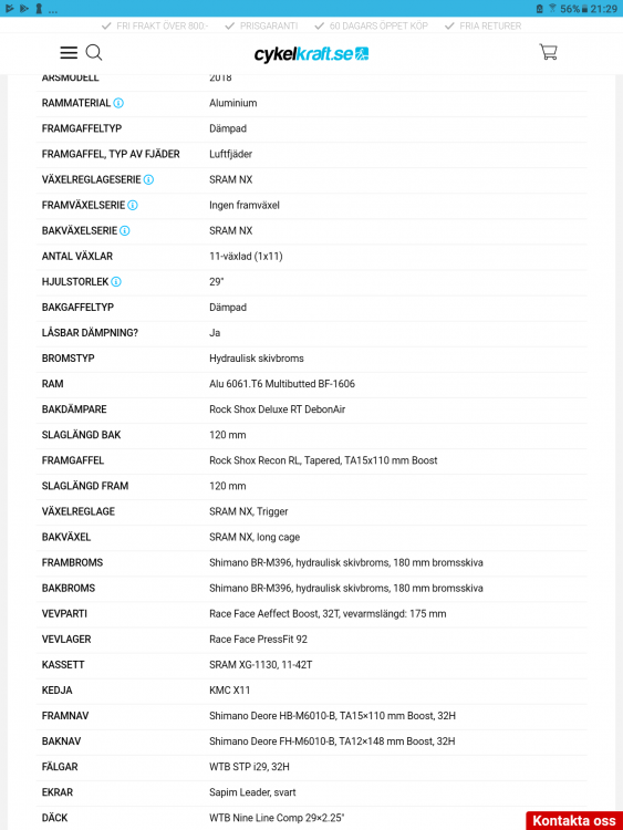

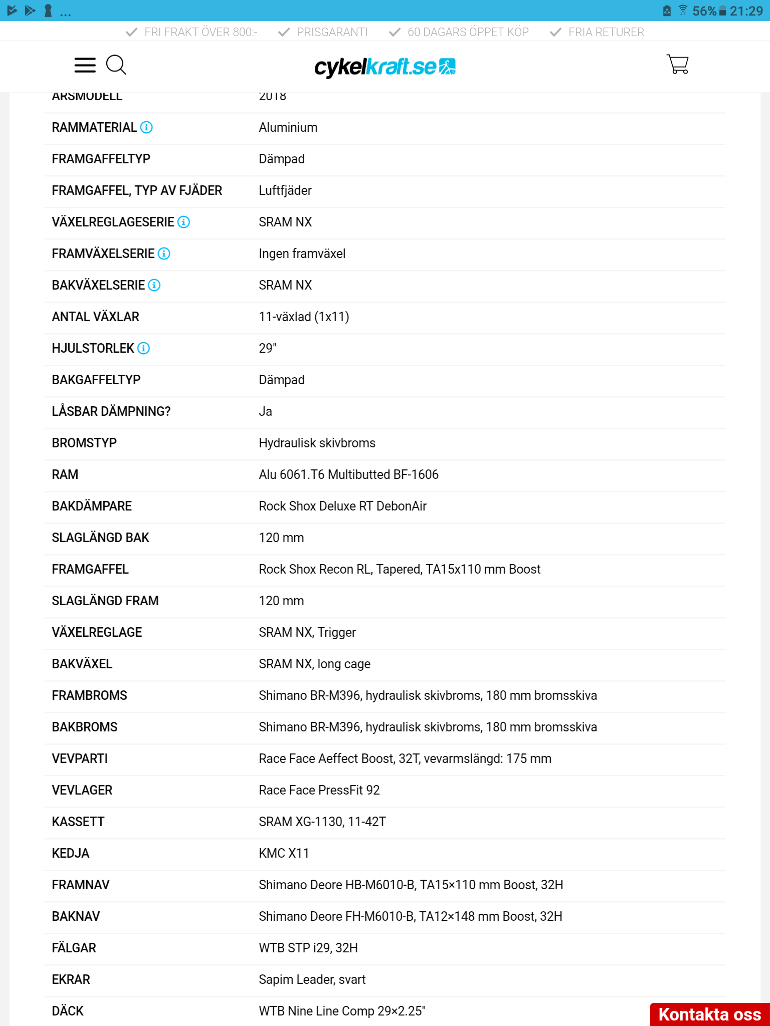

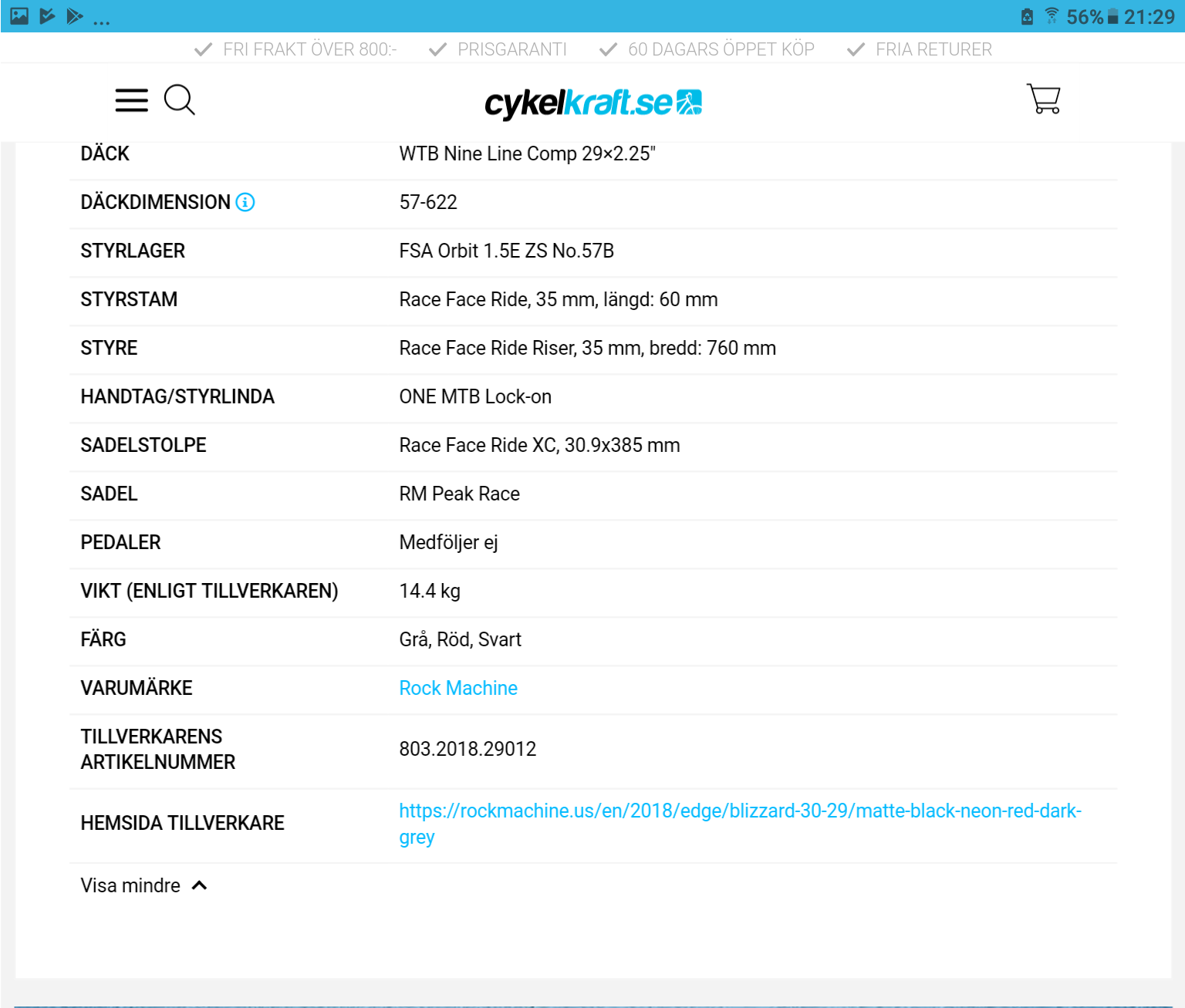

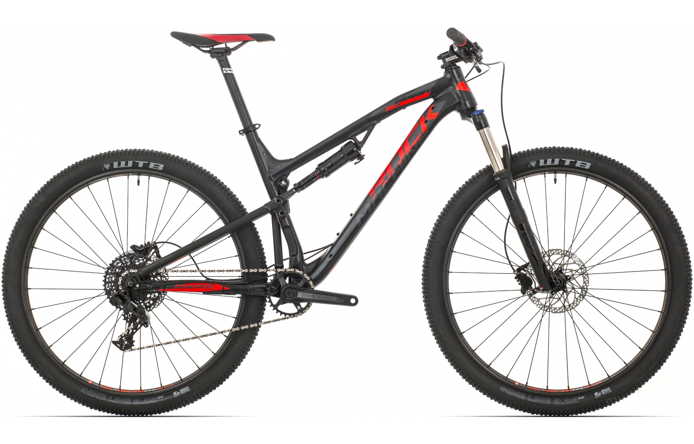

decybel147 Napisano 28 Maja 2018 Autor Napisano 28 Maja 2018 Jako, ze rower potrzebuje na wczoraj, to zamowilem w przecenie malo znany "rock machine blizzard 30-29" za 6700zl z nawet dobrym osprzetem w porownaniu do innych modeli w tej cenie. Zalacze specyfikacje i fotke. Co myslicie?:))))dam znac jak jezdzi za 1 - 2 tygodni Pozdrawiam wszystkich!!!:)))
Rulez Napisano 28 Maja 2018 Napisano 28 Maja 2018 W Szwecji kupujesz rower firmy która powstała w Czechach, ale została wykupiona i przeniosła się do USA . Mają swoją stronę wielojęzyczną : https://rockmachine.us/pl/2018/edge/blizzard-30-29/matte-black-neon-red-dark-grey
dovectra Napisano 29 Maja 2018 Napisano 29 Maja 2018 Ładna maszyna. Daj znać jak się w szwedzkich terenach sprawuje. Przy kasecie 11-42 może być wymagająca, ale ma przynajmniej szerokie obręcze.
akkwlsk Napisano 29 Maja 2018 Napisano 29 Maja 2018 Można lepiej w tej cenie, ale niewiele. Przypadkiem udało Ci się nieźle trafić Dołóż sobie myk-myka (sztycę regulowaną) i zmień system oponiarski na bezdętki - wtedy będzie pełnia szczęścia.
