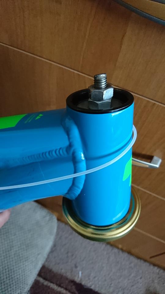

phoe Napisano 26 Maja 2018 Napisano 26 Maja 2018 Żaden młotek!!!!! Długa śruba lub pręt nagwintowany z obu stron, 2 nakrętki + 2 duże szerokie podkładki! I mamy prasę, która kupimy w Castoramie za 10zł? Bez problemu się tak wciśnie stery czy suport, bo sam tak ostatnio robiłem, macie nawet zdj niżej. Łożyska w piastę też tak wciśniesz, kwestia dobrania właśnie odpowiedniej podkładki, nawet na 2-3 różnej średnicy możesz to zrobić, one są na kilogramy w Castoramie i kosztują naprawdę groszowe sprawy. U dołu widać że podkładki miałem za małe, to zwiększyłem ich średnice pokrywką od słoika. A w sumie to tam był 3 wycięte wsadzone, bo 1 była za miękka.
wachus Napisano 26 Maja 2018 Autor Napisano 26 Maja 2018 I takie coś Phoe właśnie mi chodziło po głowie Kwestia jeszcze wybicia starych. Niektórzy wkładają śrubokręt i biją ale myślę że jakiś lepszy i bezpieczniejszy patent musi być

phoe Napisano 3 Czerwca 2018 Napisano 3 Czerwca 2018 Ale po co to robić za pomocą uderzeń, a nie wciskając prasą zrobiona z długiej śruby, 2 nakrętek i 2 podkładek?
