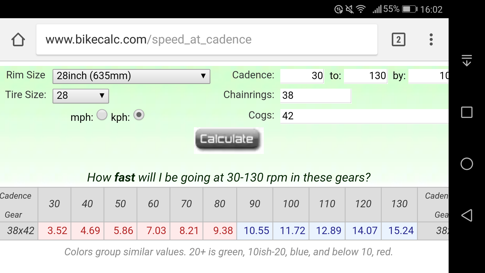

marew Napisano 26 Marca 2018 Napisano 26 Marca 2018 Robiłem jako takie wyliczenia i wyszło mi że zakładając 38 z przodu to będzie miękko. Dużych prędkości raczej się mało używa.
