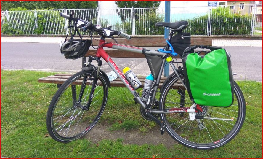

till Napisano 5 Lutego 2018 Napisano 5 Lutego 2018 Witam, w moim turystycznym Authorze Classic rocznik 2015 będę zmieniał cały napęd. Obecnie jest w nim Acera z tyłu, Tourney z przodu, mocowanie na kwadrat. Rower przejechał ok 3000 km, łańcuch i kaseta są do wymiany, luzy w korbie (ważę 98 kg ale spada ) są zauważalne. Rower docelowo ma służyć do jazdy turystycznej oraz raz w roku wyjazd tygodniowy z sakwami. Moje pomysły: - chcę zainwestować w Hollowtech 2, w związku z tym nasuwa się wymiana z SUNTOUR'a 48-38-28 na Alivio FC-T4060 48x36x26 (chcę mieć 26 na najmniejszym blacie, Czeskie góry pokazały mi w tym roku, że do szczytu formy jeszcze brakuje), - przerzutki również Alivio z serii T4000 - kasetę 11-32 chcę zamienić na 12-36, w wakacje planujemy wyjazd Czechy-Austria i chcę mieć zapas na bardziej górskie tereny Nie wiem czy jest sens wchodzić wyżej, czyli w 10 rzędów (czyli chyba Deore?) - tu już cena pójdzie trochę za bardzo w górę za całość Jeżeli macie jakieś uwagi i propozycje - będę wdzięczny za pomoc.
