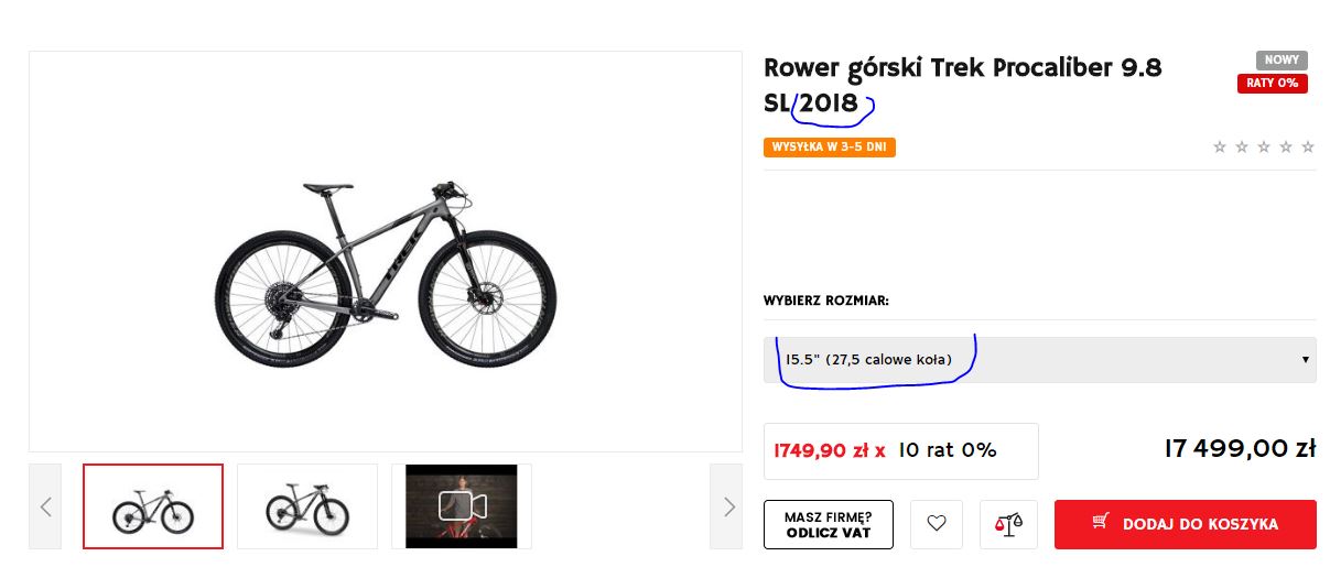

Dokumosa Napisano 29 Stycznia 2018 Napisano 29 Stycznia 2018 @Alsew Biorąc pod uwagę, że teraz te obręcze kosztują 150zł to Dawid albo ludki z BS złożą koła na piastach 350 w cenie ~1100-1200zł. Różnica pomiędzy 350 a 240 to kilkadziesiąt g na masie a konstrukcyjnie jest to samo. Z drugiej strony współczesne 370 to bardzo przyzwoite piasty. Z nieco innej beczki - od około 1,5 roku jest silny trend (szczególnie na zachodzie) do wyprzedawania wszystkiego co pod 27,5 non-boost. Do niedawna wszyscy wieszczyli rychły upadek 26" a jednak 27,5 padnie szybciej. Osobiście uważam, że pakowanie się dzisiaj w drogie koła 27,5 jest pozbawione sensu. Za 2 lata będzie ciężko kupić sensowny widelec czy ramę pod takie koła.
cervandes Napisano 29 Stycznia 2018 Napisano 29 Stycznia 2018 27,5 padnie szybciej?? Przecież każdy producent ma w ofercie nadal 27,5, a 26 nie ma już chyba żaden. Ramę czy widelec kupujemy teraz i nie zauważyłem aby 650B było tańsze w zakupach niż 29. Niedawno trafiłem przy okazji informacji o jakimś sprzęcie na jakiś kilkuletni wątek w którym jakiś autorytet napisał, że 29er ledwie wszedł do sprzedaży ale nie ma szans się przyjąć bo nikt się nie przesiądzie a producenci już zapewniają, że w kolejnym roku 29erów nie będzie. I co? Ano to samo co z takimi twierdzeniami jak Twoje, że 27,5 umrze. Z otoczenia mojego - kilka osób kupiło rowery w ciągu ostatniego roku. Jeden 29, dwa crossy, jeden trekking i... 4 sztuki 650B. Nikomu niczego nie sugerowałem, po prostu wśród ludzi nieścigających się tylko jeden jest na tyle wysoki, że po prostu mu najner pasował. Ja wiem, że to mała grupa statystyczna, ale jakiś wyznacznik toto jest.
Dokumosa Napisano 30 Stycznia 2018 Napisano 30 Stycznia 2018 Z HT na 27,5 wśród liczących się producentów są obecnie rozmiary kończące się na 15-16". Jak kupujesz w PL sklepach to normalne, że różnicy nie zobaczysz. Trend jest mocno widoczny np. w niemczech czy UK. Poza tym ja nie jestem żadnym autorytetem tylko piszę co widzę. Jest natomiast kilka artykułów o zmierzchu średniego koła włącznie z tym, że jest to najwolniejsza opcja.

Dokumosa Napisano 30 Stycznia 2018 Napisano 30 Stycznia 2018 @Sabarolus Nie chcę wywoływać żadnej wojenki, szczególnie w tym wątku ale o ile 2-3 lata temu wszyscy liczący się producenci mieli w ofercie rowery z kołami 27,5 w każdym rozmiarze tak teraz to tylko zapchajdziura w niszowym rozmiarze ram - tam gdzie nie da się upchnąć koła 29. W trailu czy DH również od pewnego czasu głównie boost. Co do szybkości średniego koła to widziałem kiedyś jakiś wywód na bikeradar (sam traktuję tego typu testy z przymrużeniem oka, ale chyba coś w tym musi być, że różnice były dość zaskakujące). @Alsew Obręcz XM401 (czyli to co masz w kołach XM1501) wymaga użycia podkładek pod nyple (jak również specjalnych nypli, ale tym sobie mało kto głowę zawraca) i koła na tych obręczach spokojnie radzą sobie bez problemów nawet w cięższych zastosowaniach. XM401 w stosunku do M442 jest też spawana na łączeniu co również ma spore znaczenie jeśli chodzi o stabilność. Jedna i druga obręcz ma dopuszczalny naciąg szprych 1200N. Jeśli z kolei decydujesz się na M442 to fabryczne, nowe koła na tych obręczach i piastach DT370 czyli DT M1900 kupisz w cenie 740-1000zł w zależności jaki rocznik. Np. w BS: https://www.bikestacja.pl/pl/kola-dt-swiss-spline-m1900-2017-650b-40-taniej-49269.html
Sabarolus Napisano 30 Stycznia 2018 Napisano 30 Stycznia 2018 7 minut temu, Dokumosa napisał: @Sabarolus Nie chcę wywoływać żadnej wojenki, szczególnie w tym wątku ale o ile 2-3 lata temu wszyscy liczący się producenci mieli w ofercie rowery z kołami 27,5 w każdym rozmiarze tak teraz to tylko zapchajdziura w niszowym rozmiarze ram - tam gdzie nie da się upchnąć koła 29. W trailu czy DH również od pewnego czasu głównie boost. Zdaje sobie z tego sprawę, jednakże powoduje to, że dalej będą produkowane widelce czy porządne koła pod ten właśnie rozmiar. Przecież do Treka za 20k nie włożą XCRa na najtańszych kołach. Dlatego póki co byłbym spokojny o dostęp do porządnych widelców, sensownych opon itd.. Co do kół i boosta. Kiedy wejdziemy na strone pierwszego lepszego sklepu większość dostępnych piast ma ośkę 135x9mm i 100/9mm. Ja bym się o dostępność część nie martwił. Boost wszedł wszędzie również w do 29er. Czyli jeżeli ktoś rok temu kupił rower na oskach 100x15 i 142x12 to jest on już przestarzały?
Dokumosa Napisano 30 Stycznia 2018 Napisano 30 Stycznia 2018 Pytanie raczej trzeba postawić czy DZIŚ kupować rower na 100x15 + 142x12 czy nie lepiej na 110 i 148. Nie ma co się zadręczać kwestiami na które nie mamy już wpływu. Odnośnie dostępności części dedykowanych pod 27 to pożyjemy-zobaczymy. Niby koło 26" jest nadal obecne w kilku dyscyplinach i rowerach FS jednak w sklepach na próżno szukać widłów ze średniej i średnio-wyższej półki cenowej. Poza tym widelec to jedno a co z ramą, którą można skatować szybciej niż dobry wideł? Np. nowy peak accenta będzie wyłącznie w rozmiarze 29.
