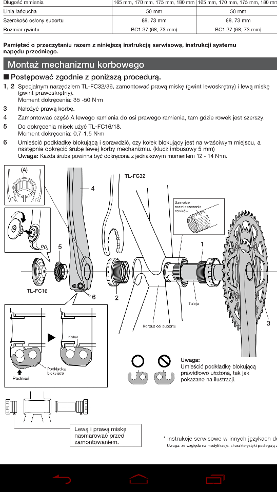

Gość Napisano 17 Stycznia 2018 Napisano 17 Stycznia 2018 Hej, Czy ktoś z Was używał śrub tytanowych do zaciskania lewego ramienia korby Shimano HT2 na osi? Mam lekkie wątpliwości czy śruba to wytrzyma, dopuszczalny moment dla śrub M6 wynosi 11,1 Nm a korbę trzeba dokręcać 11-13Nm Chciałbym użyć tych śrub http://vincere.pl/sklep/index.php?p312,sruba-m6x20-s-czarna-lbs-precision-ti-bolts
