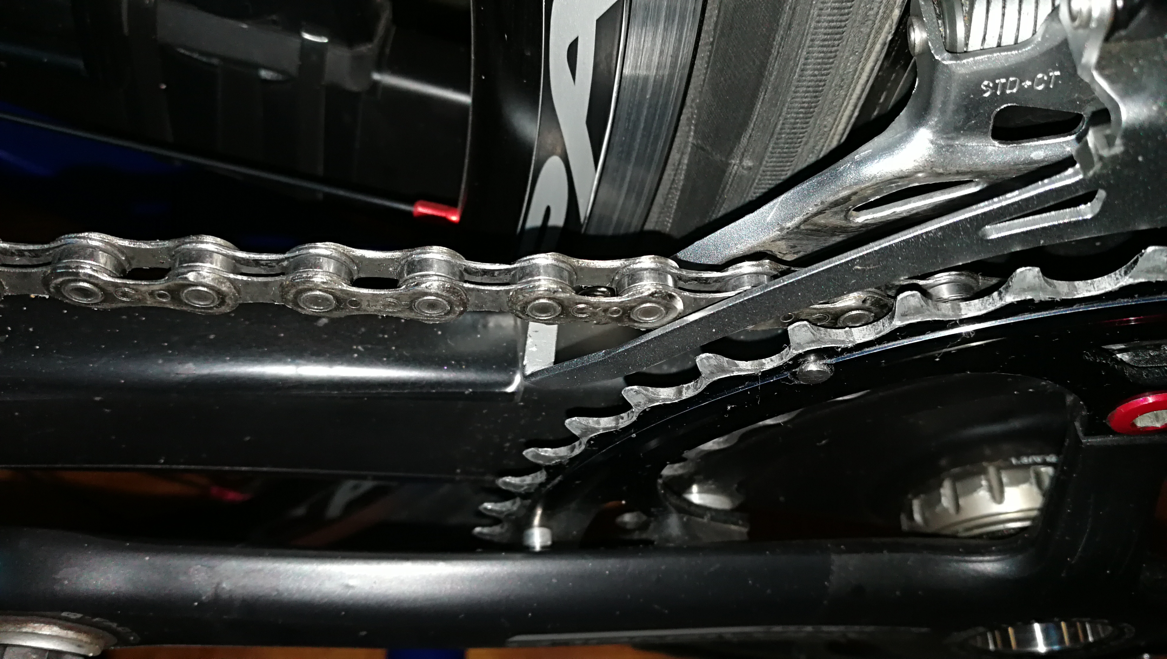

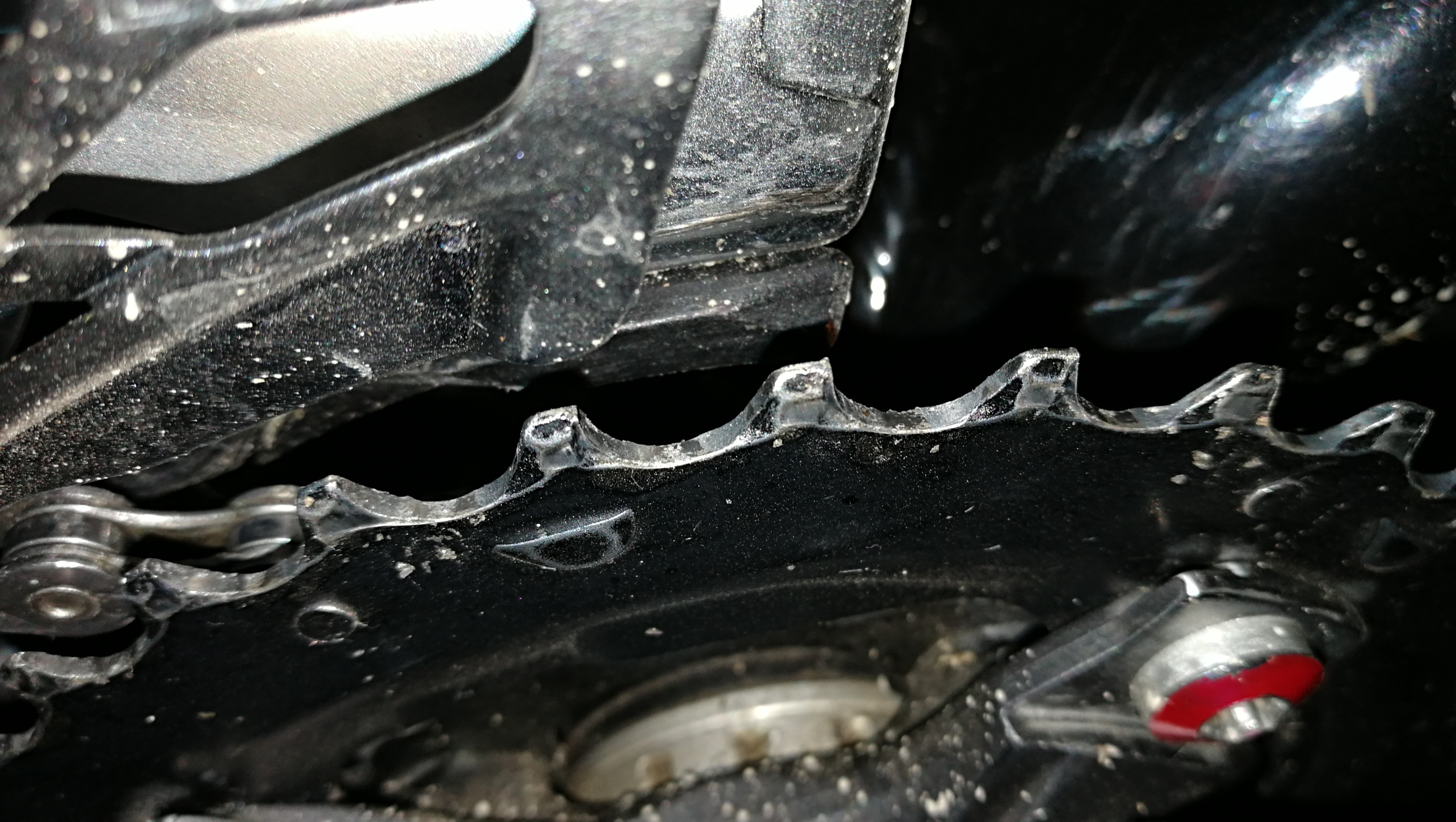

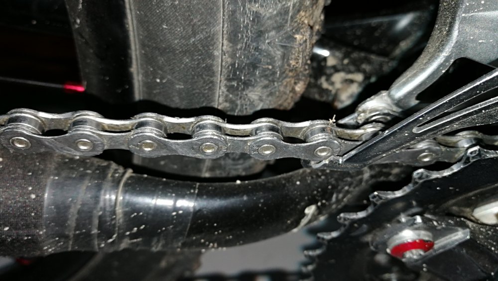

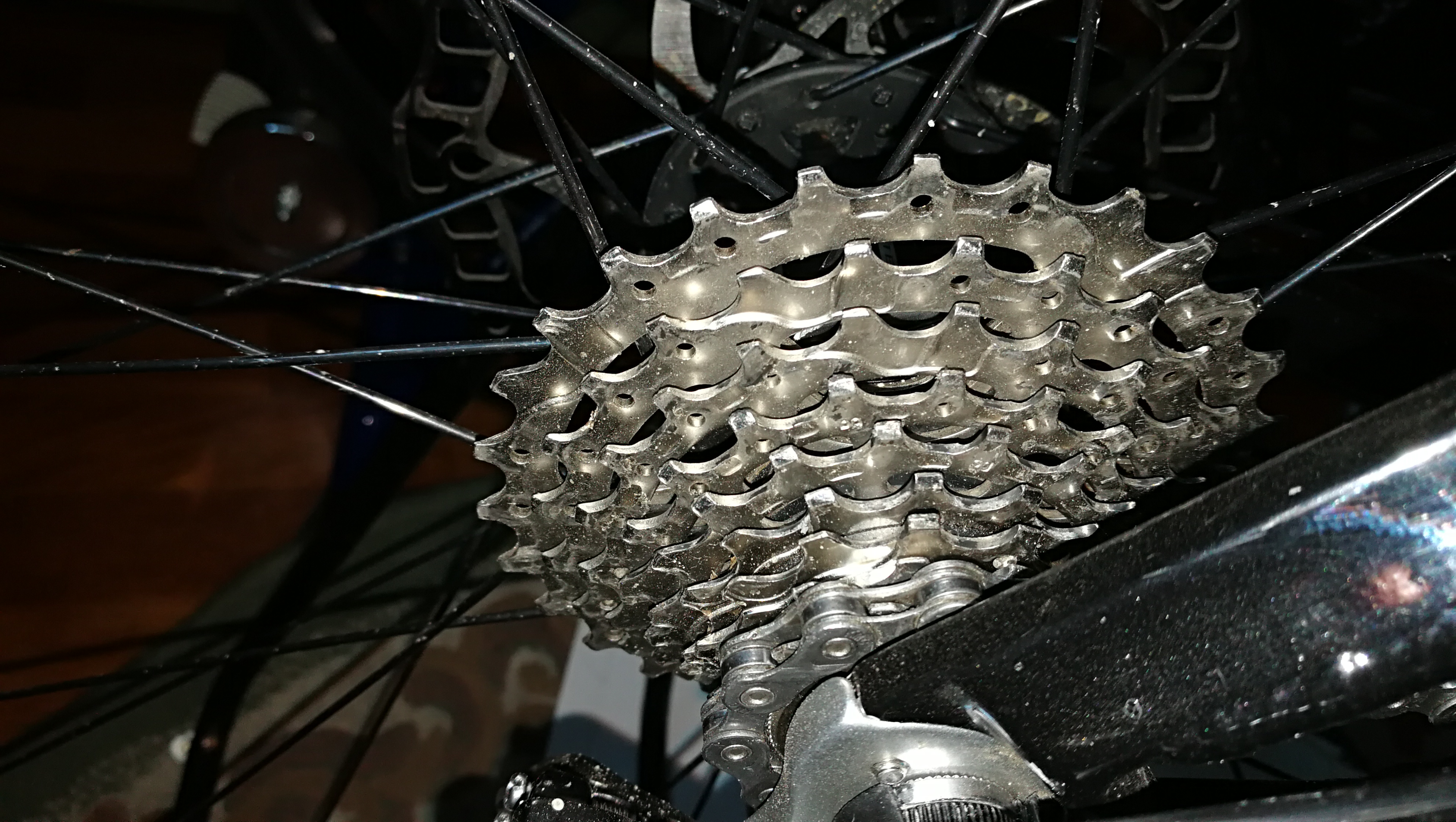

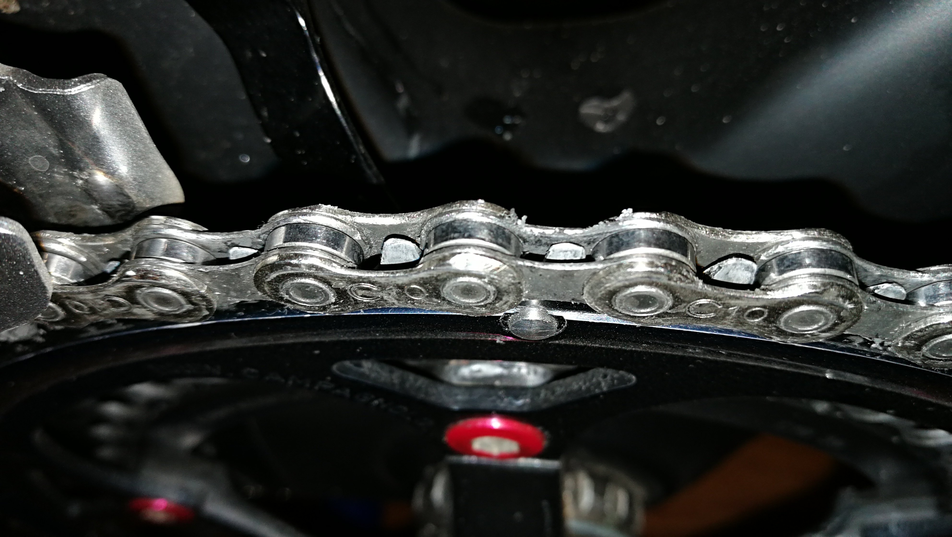

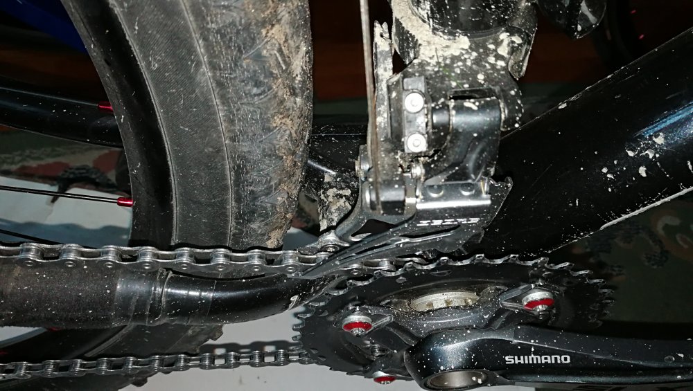

Arni220 Napisano 22 Lutego 2018 Napisano 22 Lutego 2018 Mija 3 tygodnie testów woskowiny i wniosek jest jeden, rewelka. Jedno co mogę powiedzieć, to w błocie też się obkleja, wolniej, mniej ale obkleja, a w konsekwencji napęd i tak rzezić będzie, nie ma na to siły. Przykładowe foty z MTB po 50km i delikatnych błotach pośniegowych. Nie ma siły, by po oliwce łańcuch tak świecił, był bezgłośny i czysty. Piąta fota to napęd szosowy po ponad 200km i dziś jedzie kolejną setkę. Wcześniej rower był umyty, ale łańcuch tylko dosmarowany kostką woskową na ciepło, żadnego szejkowania.

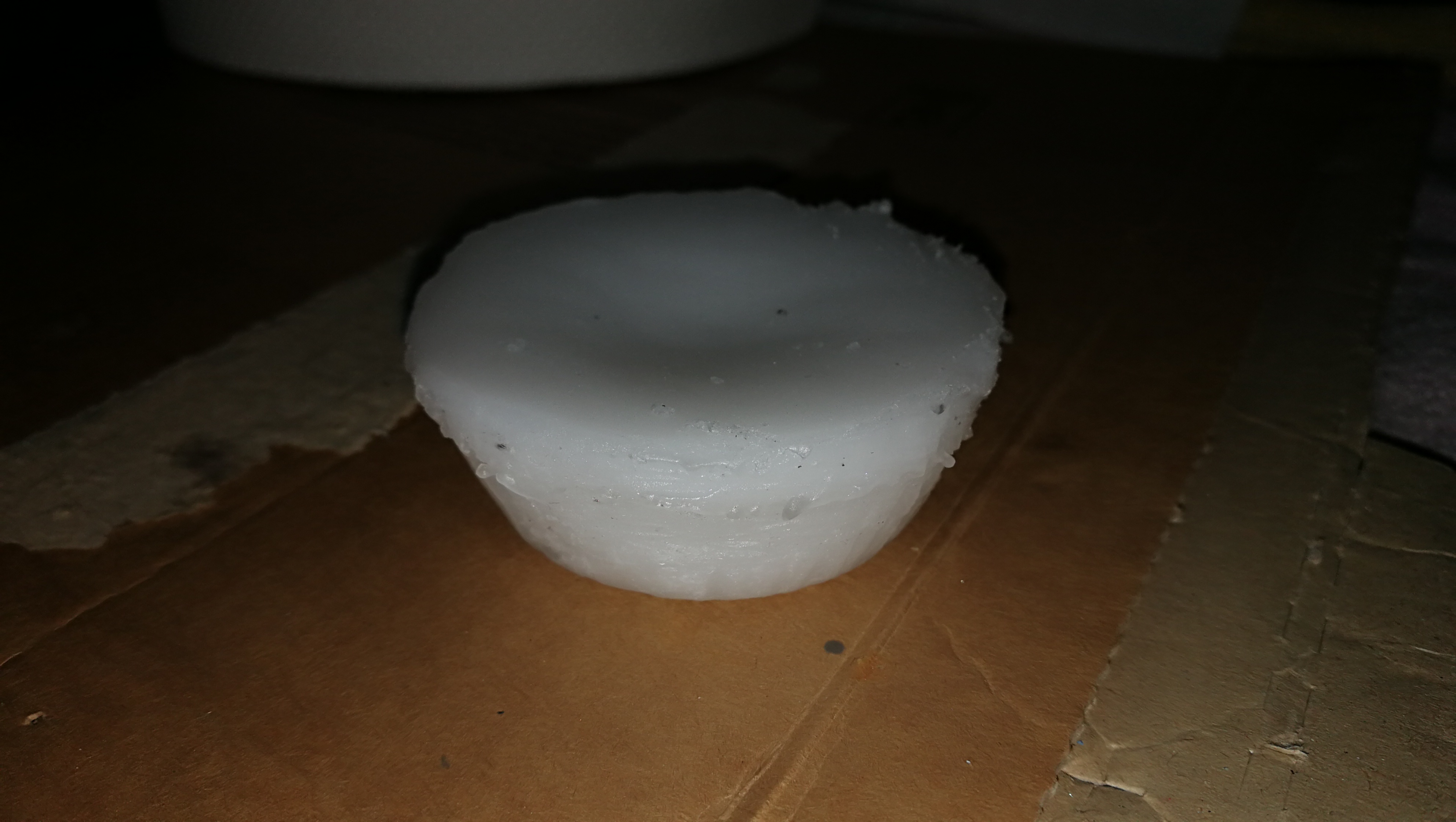

Arni220 Napisano 22 Lutego 2018 Napisano 22 Lutego 2018 4 godziny temu, michuuu napisał: Jak z dosmarowywaniem? Trzeba zdjąć łańcuch i moczyć w miksturze, czy da się smarowidło aplikować na rowerze. Jak trzeba zdjąć to słabo. Nie trzeba zdejmować by dosmarować. Napisałem wyżej, odlewasz sobie kostkę dosmarowującą (ja zrobiłem ją w proporcji 2:1 więcej wosku) i ją przykładasz do łańcucha np. na blacie. Potem podgrzewasz suszarką i wszystko się roztapia i wchłania w ogniwo. Żadnego gotowania, szejkowania i innego babrania. Ja kostkę odlałem w zwykłej foremce papierowej do babeczek, ale będę robił profesjonalną w opakowaniu po dezodorancie wykręcanym jak ten od wosku Wend. Na zdjęciach ten sam łańcuch szosowy po kolejnych 110km (łącznie ok. 300km, troszkę popiskuje już, jutro go dosmaruję) oraz kostka i smar antybakteryjny Rexona Ivohaha, nie wiem, jest zima, ale nic nie stoi na przeszkodzie by odlać sobie np. 1,2 : 1 więcej wosku. Żaden problem, składniki są ultra tanie. Na zagranicznych blogach czytałem opinie starych kolarzy, którzy jeżdżą na wosku parafinowym od 30/40 lat. Różnie jest jednak z miksturą, wielu jedzie na czystym wosku kupionym jako kostka do konserwacji żywności czy coś w tym stylu.
