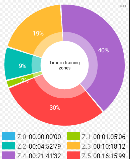

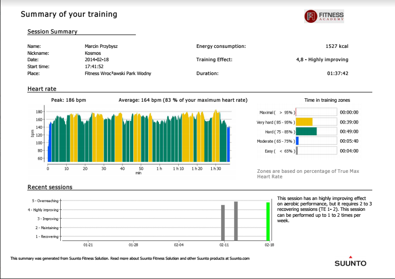

kosmos Napisano 17 Stycznia 2018 Autor Napisano 17 Stycznia 2018 Tak teraz odkopałem sobie taki trening z grupy kolarskiej to HRavg było na podobnym poziomie, strefy tlenowe w których się znajdowaliśmy również były wysokie, tak jak na tych treningach co teraz chodze, tylko trening trwał nie 1h a 1h40. Tu masz przykład z tego, chociaz pewnie sam dobrze wiesz jak to wyglądało: a tu przykład z tych zajęć obecnych, gdzie fiolet to 80+ a czerwo 90+ (średnio wyszło jakoś 164bpm, czyli tyle co na grupie kolarskiej)
arek_wro Napisano 17 Stycznia 2018 Napisano 17 Stycznia 2018 Jak patrzę na swoje treningi z grupy kolarskiej, to średnie tętno oscylowało w granicach 70-75% HR max nawet na typowo interwałowych sesjach. Powyżej 85% spędzałem kilka procent czasu, a u ciebie widzę 30% czasu powyżej 90% HR max. Moim zdaniem za mocno. Chyba, że masz za nisko oszacowane HR max..
