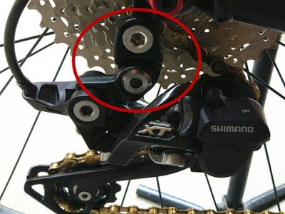

rambolbambol Napisano 14 Października 2017 Napisano 14 Października 2017 Ten expander działa i montuje się go jak Road Link a nie jak Goat Link. Kurt_hectic, montujesz to po prostu źle.
kurt_hectic Napisano 14 Października 2017 Autor Napisano 14 Października 2017 Masz rację, są 2 rodzaje, goat link i road link. Nie mniej testowałem to właśnie dziś no i cóż, w teorii, skoro przerzutka ma wystarczający zasięg to go nie potrzebuję. Update: generalnie poddałem się, mam dość; spędziłem nad tym 5 godzin i wszystko działa jak gówno. Zimno, głód i śmierć.
radomir82 Napisano 14 Października 2017 Napisano 14 Października 2017 Testowałeś w takim ustawieniu i nie działa? Tak?
kurt_hectic Napisano 14 Października 2017 Autor Napisano 14 Października 2017 Testowałem w tej pozycji. Fajnie, że napisałeś, to ujdzie moje spmaowanie ;p Szkoda, że nie można edytować postów btw. bo trochę głupot popisałem. Generalnie moja przerzutka, prawdopodobnie dała by rade 42t, ponieważ przy 40 śruba B nie jest dokręcona na maxa. Jeśli wasza przerzutka nie da rady objąć kasety to kupujcie na ali te roadlinki, tak, powinny działać. Wydaje mi się, że moje problemy są zwiozane tylko i wyłącznie z tym, że rower ma 10 lat i XTek którego mam, no coś z nim jest. Kilka razy udało mi się ustawić idealne przełożenia, ALE wtedy były problemy z 5,6,7. Klasyczny, powyginany hak? albo sama przerzutka....nie umiem ocenić. Pojadę do serwisu i pewnie skończy się na kupnie nowej przerzutki Szkoda no...każde uderzenie w kamień to 150zł w plecy? 1-2 mm odgięcia i *******, nie działa..... Irytują mnie ci producenci...
