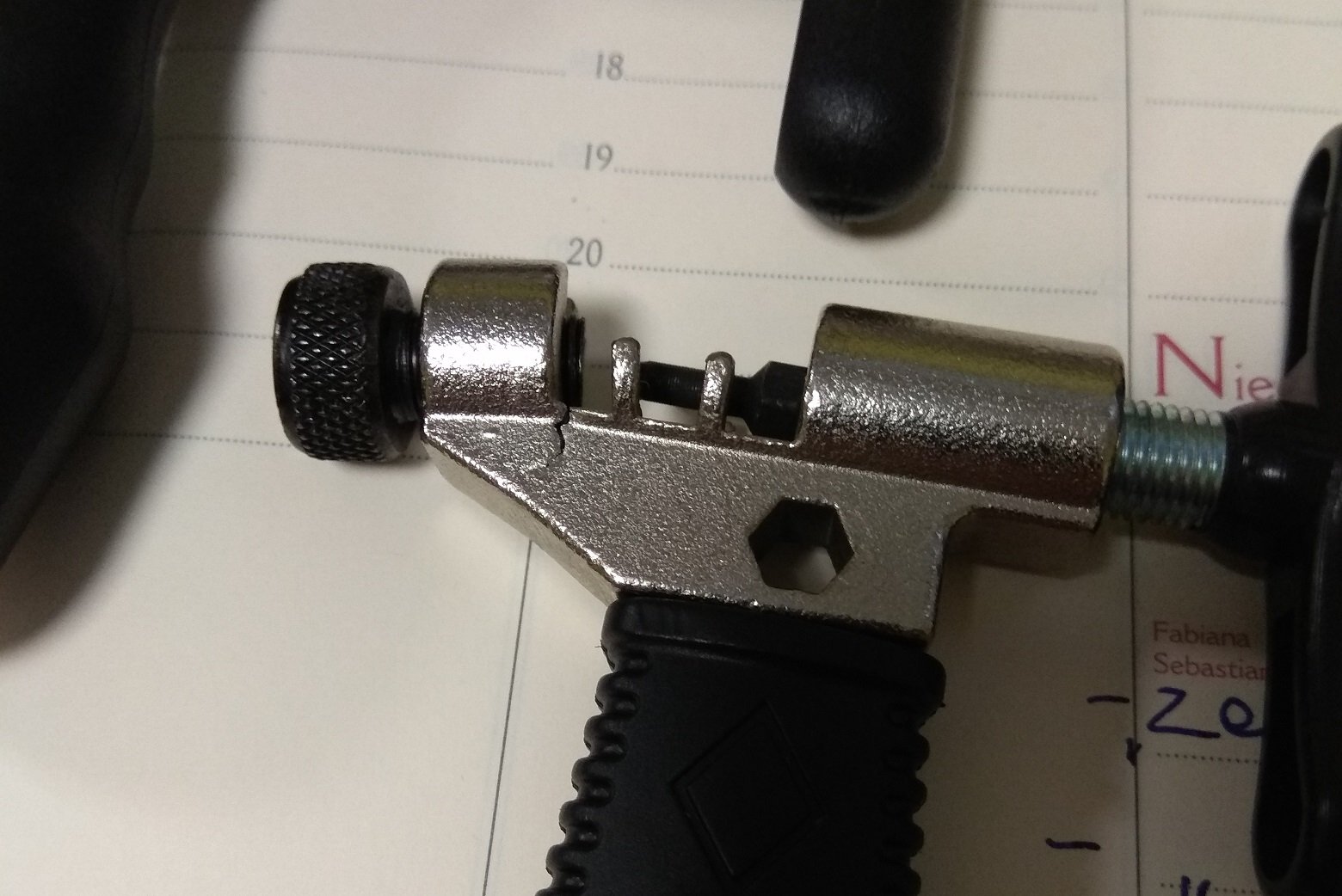

Nie wiem czy to tutaj, bo mam sprawdzony zakup, ale wynik sprawdzenia jest na nie.
Kupiłem skuwacz, taki żeby leżał w garażu i jakby co korzystać z niego, a nie z tego w multitulu. Skuwałem nie raz, różnymi skuwaczami, nigdy nie miałem problemów, bo renców nie mam lewych. Przyszedł po dwóch miesiącach (równo!) i poległ na pierwszych próbach, w następujący sposób:
Od początku czułem, że to nie jest to, łańcuch źle się układał i dużo czasu zajęło mi by go dobrze ustawić. Jeden ruch za dużo i po urządzeniu. Obawiałem się, że prędzej nie wytrzyma plastikowa rąsia, a tu bęc, pękł korpus.

2 godziny temu, woojj napisał:
Ile taki skuwacz u chińczyka kosztował?????
Dałem niecałe 12 zł. :)
2 godziny temu, phoe napisał:
To dziwne ze strzelił, o ile równo łańcuch wsadziłeś, bo KMC z tego co kojarzę bardzo lekko się rozkuwa, co innego niż np Connex.
Też jestem zdziwiony. A co do równości ułożenia łańcucha, to pisałem powyżej, że łańcuch źle się układał, wymagał uwagi i poprawek. Trochę wprawy mam, pin pozostał prosty, rączka z plastiku cała a korpus pękł. Do tej pory kułem te łańcuchy (KMC) malutkim rozkuwaczem (z multitula Topeak Mini 20 Pro) i nie miałem nawet 10% problemów, jakie miałem z tym. Przedtem miałem Meridę 12 i tam było jeszcze lepiej, ale ją zgubiłem.
Nawet jak to wada materiałowa i inne nie pękają, to ja go nie polecam.
PS. Kiedy się rozpękł postanowiłem już nie kutwić więcej i kupiłem B'Twina 900 z Deca. Cztery razy droższy i sto razy lepszy. Nie jest to moja pierwsza próba zakupu narzędzi z Ali, ale pierwsza tak nieudana.
Edytowane przez Pietern
PS.
Odnośnik do komentarza
Udostępnij na innych stronach
Nie licząc jakości materiałów z których są wykonane klucze do łańcuchów to największym problemem wg. mnie jest na siłę robiona uniwersalność tych kluczy. Mam na myśli, że przeznaczone są np. do łańcuchów 8,9,10,11,12 sp ( są też skuwacze z węższą rozpiętością, ale wciąż to za dużo ) Powinny być produkowane  skuwacze ( w idealnej wersji ) osobno do łańcuchów 6-8 sp. , 9, 10, 11 i 12 sp.  Chociaż już  9-10, 11-12 sp.  Największy problem to rozstaw, odległość pomiędzy poprzeczkami trzymającymi łańcuch w takim skuwaczu. Gdy jest większa ( znacząco ) to łańcuch się wygina, dokładamy siłę wciskając/wyciskając pin, czasem łańcuch zapieczony, suchy i nieszczęście gotowe - albo wygina się bolec popychający pin, albo ogniwa łańcucha, albo poprzeczki w skuwaczu pękają. Poprzeczki też mogłyby mieć grubość dopasowaną pod daną szerokość wewnętrzną łańcucha. Idealny byłby więc skuwacz do jednej szerokości łańcucha z małą tolerancją tam gdzie są minimalne różnice szerokości u różnych  producentów ( np. 9 tka  od 6,6-6,8 mm - shimano-sram ).
