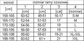

J67 Napisano 10 Sierpnia 2017 Napisano 10 Sierpnia 2017 Masz całkowitą rację, że była za duża, chociaż... do jazdy rekreacyjno-spacerowej zupełnie dobrze by się nadawała Sprawdziłem, czy rzeczywiście coś pomieszałem... i chyba jednak nie. https://www.centrumrowerowe.pl/img/min/755/791/75791992_6_rower-huragan-1-0-2014-romet_440x202_TRS_pad.png https://1.bp.blogspot.com/_vNuhD-enaU0/R0AeUnJKGUI/AAAAAAAAAwk/t14IB-pLVCs/s400/tabela+ram.gif

gocu Napisano 11 Sierpnia 2017 Napisano 11 Sierpnia 2017 Masz całkowitą rację, że była za duża, chociaż... do jazdy rekreacyjno-spacerowej zupełnie dobrze by się nadawała Sprawdziłem, czy rzeczywiście coś pomieszałem... i chyba jednak nie. https://www.centrumr...202_TRS_pad.png https://1.bp.blogspo.../tabela ram.gif Oczywiście że pomieszałeś. W tych tabelkach które podałeś nigdzie nie jest napisane że podana wielkość jest długością górnej rury w poziomie (tabelka z drugiego linku to w ogóle komedia, dwie kolumny z rozmiarem - o co tu chodzi? - i dla wzrostu 170-180 rozstrzał od 54 do 57...). Szukając rozmiaru roweru szosowego bezwzględnie należy znaleźć jego geometrię, najlepiej z rysunkiem na którym pokazano która liczba odpowiada jakiej długości!
J67 Napisano 12 Sierpnia 2017 Napisano 12 Sierpnia 2017 W tych tabelkach które podałeś nigdzie nie jest napisane że podana wielkość jest długością górnej rury w poziomie Zdawało mi się, że rozmiar ramy, to długość podsiodłówki (?) Ale nie mamy o co się spierać. To, co napisałem w #11 chyba świadczy o zbieżności poglądów(?) Tyle, że przekonałem się o tym dopiero empirycznie, a Ty - zapewne - wiedziałeś to wcześniej.
