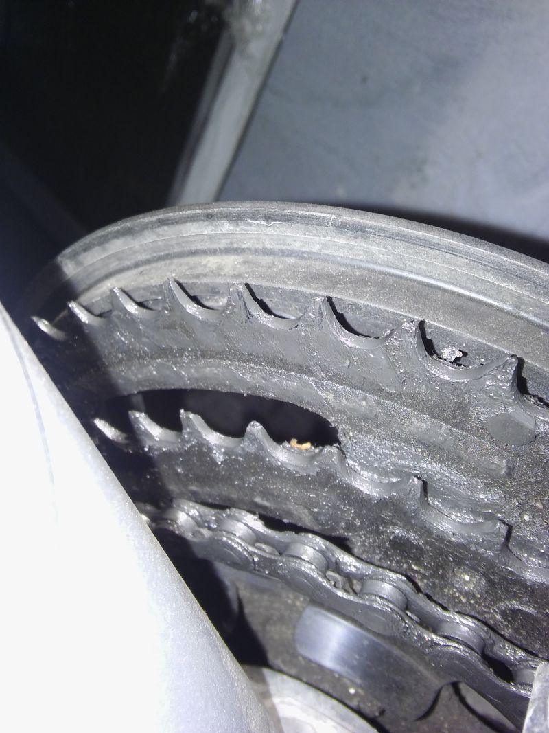

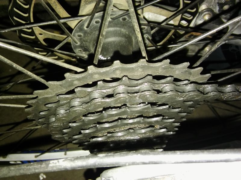

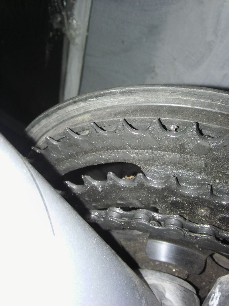

adamusss Napisano 23 Marca 2017 Autor Napisano 23 Marca 2017 Faktycznie, mogłem od razu wrzucić zdjęcia. Tak ciężko wam ocenić o czym mówię. Dodaje jak mówiłem, jednak zrobione telefonem po ciemku, ale chyba widać to co ma być widać. Ostre te niektóre zębatki, nie da się ukryć
marpok Napisano 24 Marca 2017 Napisano 24 Marca 2017 Ostre te niektóre zębatki Dlatego tez ta kaseta juz raczej do niczego Ci sie nie przyda, chyba ze jako ozdoba na sciane Blaty korby wygladaja ok, wg mnie powinna przyjac nowy lancuch
Arni220 Napisano 24 Marca 2017 Napisano 24 Marca 2017 Po pierwsze, to czym kolego smarujesz te blaty i łańcuch, towotem? Kaseta do wymiany, ale blaty z tej perspektywy trudno ocenić, na dwoje babka wróżyła, nowe to one nie są. Przy takim zajechaniu kasety zęby środkowego i dużego blatu chyba też zaczynają przybierać kształt szpilek. Moje zdanie - jeśli wszystko działa poprawnie, to zostaw jeszcze jakiś czas do pojawienia się pierwszych problemów. Druga opcja to wymiana, ale raczej kompleksowa (kaseta, łańcuch, dwa blaty i być może kółeczka przerzutki). A na przyszłość częściej zmieniaj łańcuch czyli wtedy gdy wyciągnie się on w stosunku do nowego o ok. 3/4mm. Takie dwa łańcuchy pozwolą ci przejechać +/- 2x dłuższy dystans.

adamusss Napisano 24 Marca 2017 Autor Napisano 24 Marca 2017 Łańcuch smaruje shimanowskim smarem. To co widać to efekt codziennej eksploatacji...po deszczu to i piach, błotko itp. Choć jeszcze nie z tego sezonu:) No na korbie też wydaje mi się te blaty ostre dość, szczególnie 3. To kupuje się tylko blaty dedykowane do konkretnej korby czy jak? Skomplikowana wymiana? Raczej jestem zdecydowany to wymienić... Jeśli chodzi o czyszczenie napędu, to robiłem szejka słynnyego łańcuchowi parę razy, no i ściągłem raz kasetę, że całą umyć.
