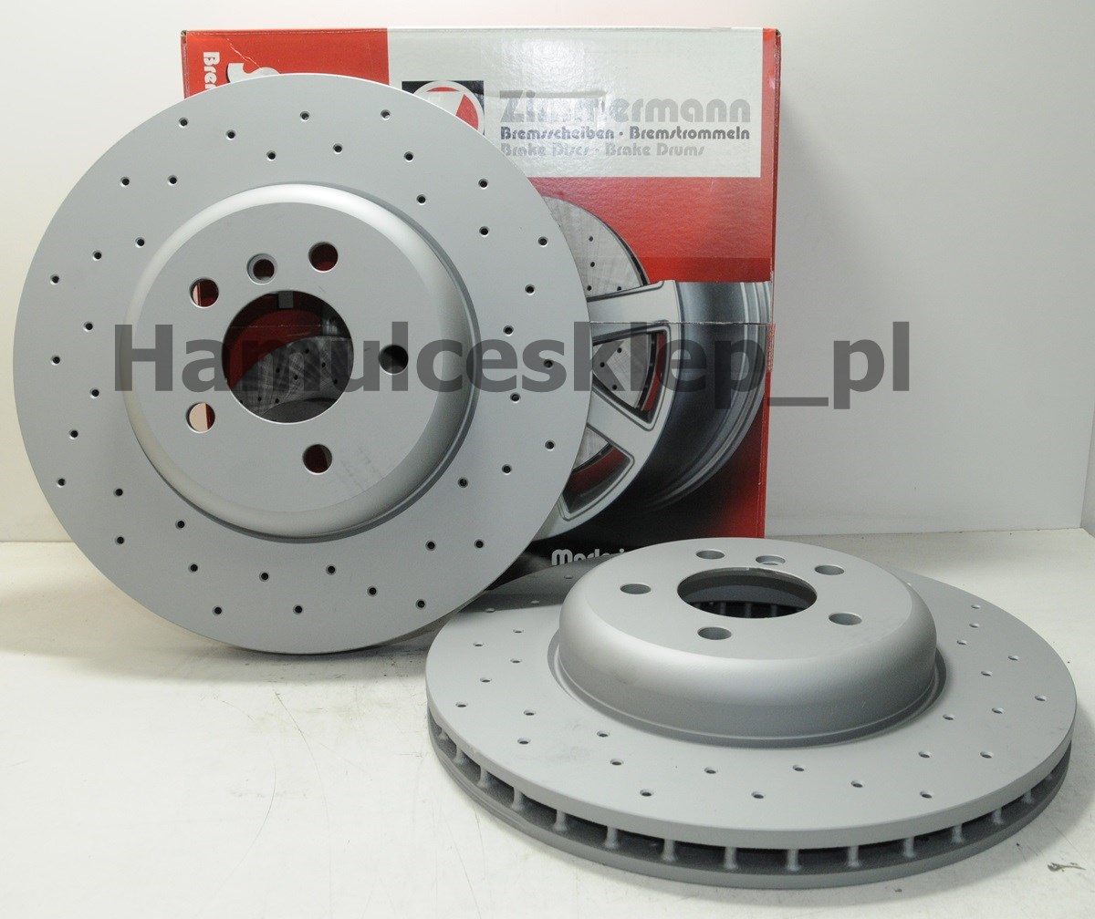

Rulez Napisano 3 Września 2016 Napisano 3 Września 2016 @@vdcmike, Widziałeś kiedyś, żeby tarcze samochodowe miały nawiercane (czy tam tłoczone) otwory? Przejrzyj ofertę na rynku i popatrz jak mocno niektóre tarcze są drążone i oszacuj efektywną powierzchnię styku... W niektórych przypadkach masz ledwie 50%. Dartmoor Nano... Pewnie ze 30%, albo i mniej.[q/quote] Wiercona tarcza :

mklos1 Napisano 3 Września 2016 Napisano 3 Września 2016 @@Rulez, W porównaniu z rowerowymi, to te drobne otworki nic nie znaczą... Sportowe mają nawet frezowane rowki... Ale procentowy udział ubytku w powierzchni jest znikomy... Ale to promil. Generalnie w pojazdach mechanicznych tarcze masz lite...
Fenthin Napisano 3 Września 2016 Napisano 3 Września 2016 Skąd pomysł, by porównywać tarcze samochodowe do rowerowych, jeśli to dwie zupełnie odmienne konstrukcje? Tarcze samochodowe mają na tyle wewnętrznej powierzchni, że nie ma sensu bawić się w otworki do codziennej jazdy. Jeśli już na coś patrzeć, to motocykle. A tam... dziurawo. Zaś Ashima/Dartmoor to przecież tarcze dla gryzigramków.
phoe Napisano 3 Września 2016 Napisano 3 Września 2016 Więcej dziury to lżej oraz lepiej czyszcząca się tarcza z piachu/błota, klocek ściąga w otwory syf, a podczas obrotu wylatuje on poza zacisk.Ilość otworów wpływa na siłe hamowania bo mniejsza powierzchnia - jest to logiczne i należy wybrać tarcze z głową, tyle w temacie. A patrząc na topowe tarcze np SRAM - Centerline czy Shimano - XTR, w cale aż tak dziurawo nie jest. Tarcza samochodowa jest zupełnie inne, po 1 w zacisk nie leci syf tak jak w rowerze, po 2 tam nikt o 50-100g/tarcze się nie przejmuje.
