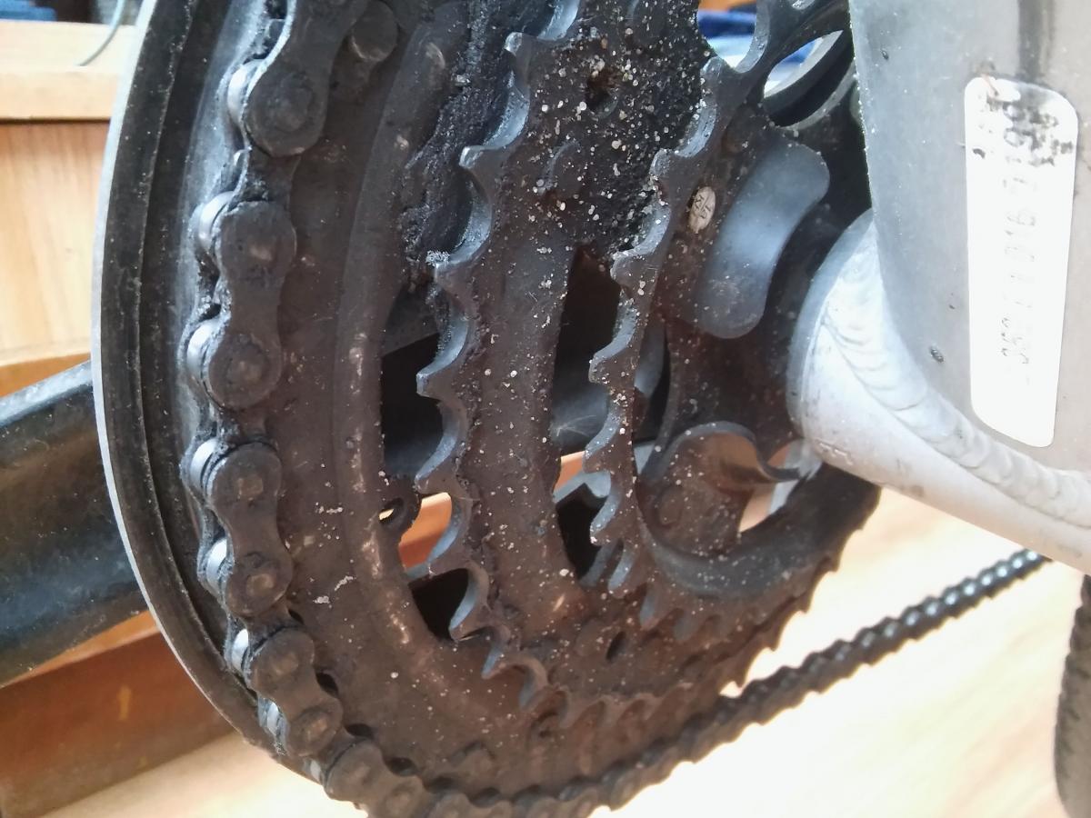

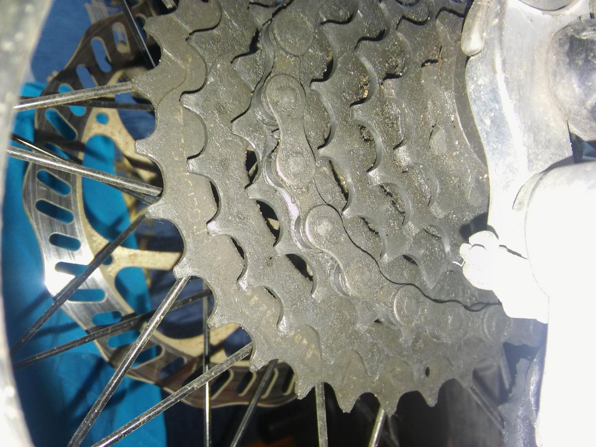

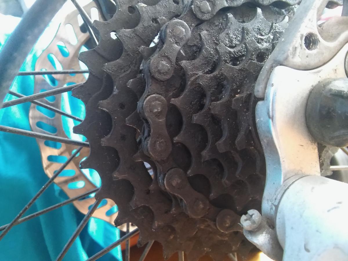

adamusss Napisano 11 Maja 2016 Autor Napisano 11 Maja 2016 Właśnie wrocilem z rowerowego...poprosilem o przymiar, oczywiscie przymiar wpadl. Gosciu sam juz widzac kasete mowil, ze tez jest do wymiany, bo ma koncowki szpiczaste, a nie tempe. O korbie tez wspominal... Moze i faktycznie lepiej wymieniac łańcuch co sezon, jednak niewiadomo czy kaseta itp wyglądałaby podobnie. Dziwi mnie jednak, ze tyle rzeczy do wymiany, a ja jednak normalnie w miare cicho jezdze, przerzutki przeskakuja elegancko, łańcuch nie spada...Mimo wszystko rozumiem, ze nie ma sensu bardziej wszystkiego zajezdzac skoro dobrze jezdzi? Zwarzywszy na to, ze nie raz jest sie kawalek od domu, wiec nie chcialbym zeby mi sie posypalo wszystko... Z tego tez powodu nie wymienialem łańcucha wczesniej, nie odczulem zadnych sladow zuzycia w trakcie jazdy... No wiec wg tego co mowil i zeby miec ogarniety naped na tip top, musialbym wymienic: kasete, łańcuch, korbe ? No to pare fotek na szybko... wiem, troche usyfione wszystko jeszcze z blisko ale deszcz zlapal ostatnio:D

rzezniol Napisano 11 Maja 2016 Napisano 11 Maja 2016 To co widać na zdjęciach to widok zużytego napędu ... Jeździj tak długo aż nie zacznie przeskakiwać na którymś przełożeniu ... Potem wymiana kompletu : kaseta, korba, łańcuch ... nie wykluczone ze również kółeczek przerzutki. Pozdrawiam
raffik Napisano 11 Maja 2016 Napisano 11 Maja 2016 Kaseta jest zarżnięta, co wskazuje na mocno wyciągnięty łańcuch. Korba po lekkim szlifie środkowej zębatki powinna jeszcze pojeździć z nową kasetą i łańcuchem. Ja bym jednak zajeżdżał ten zestaw do oporu, omijając najbardziej zużytą zębatkę na kasecie. Jak jeździ i nic się nie dzieje to nie ruszaj i zbieraj kaskę na nowy napęd.

cervandes Napisano 11 Maja 2016 Napisano 11 Maja 2016 Na korbie łańcuch już praktycznie wisi, moim zdaniem szkoda jej pałować na tak wyciągniętym łańcuchu. Kupiłbym kasetę, dwa łańcuchy, korba dzięki temu o wiele więcej przeżyje. Nikogo oprócz mnie nie oburza fakt syfu na tym napędzie?

vdcmike Napisano 12 Maja 2016 Napisano 12 Maja 2016 Jeździj ile się da cały czas mając pod ręką kasę na nowe. Z tym, że korba moim zdaniem to jeszcze od biedy jedną kasetę by przeżyła.
