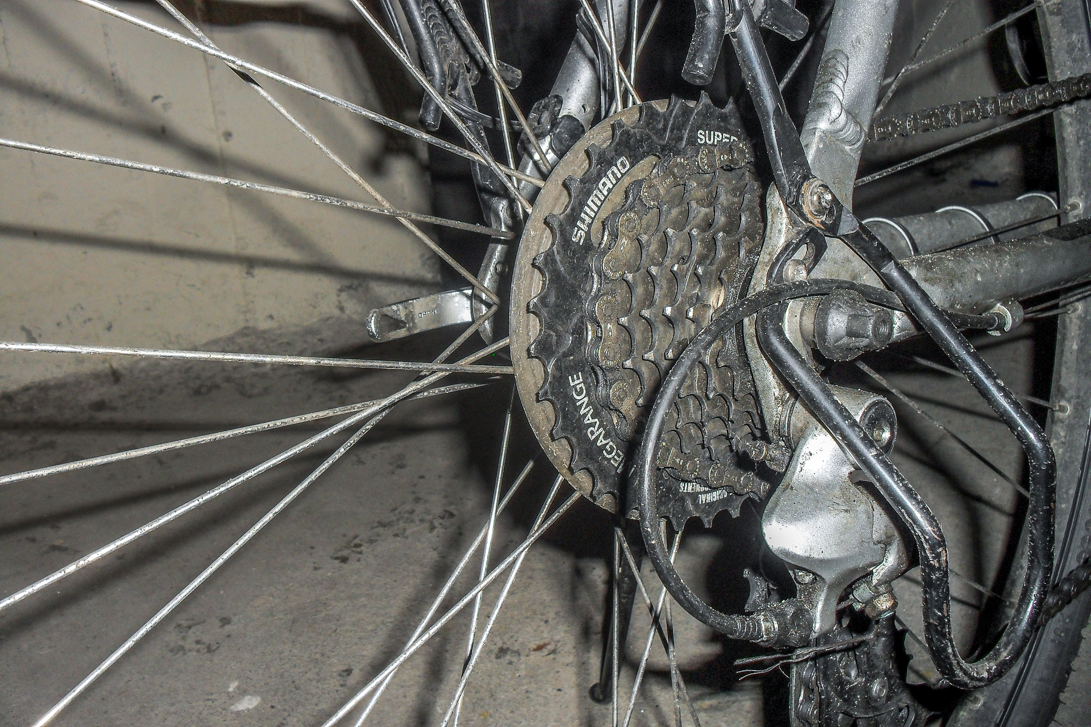

vdcmike Napisano 18 Lutego 2016 Napisano 18 Lutego 2016 Na tym zdjęciu poglądowym Twojego roweru wolnobieg wygląda jakby był 14-34 (dużo mniej popularny niż 14-28). Policz zęby na największej koronce. Jeśli to 34 to wymiana na kasetę da ew. trwardsze przełożenie. Czy jadąc na najmniejszej z tyłu i największej z przodu odczuwasz potrzebę posiadania trwardszego przełożenia? Wracając do korby i wymiany tarcz - myślę, że będzie kłopot z ich nabyciem. Zrób kilka zdjęć tak, żeby było widać zęby to powiemy czy już wymieniać czy zrobi kolejne 30 tyś km.

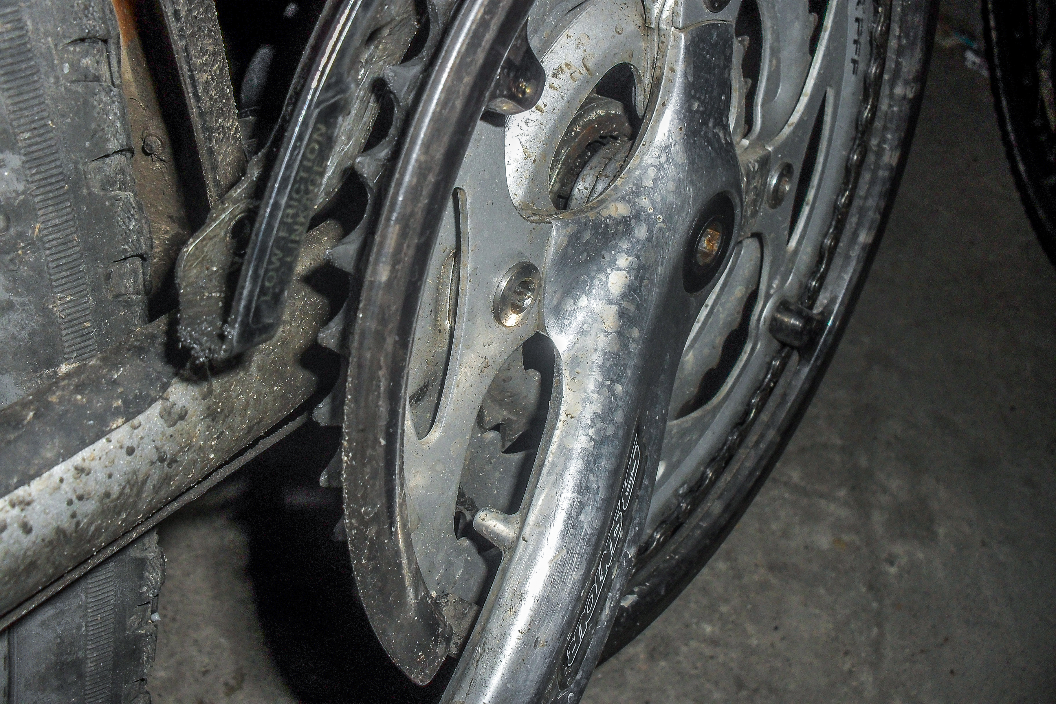

vdcmike Napisano 18 Lutego 2016 Napisano 18 Lutego 2016 Zrób zdjęcie blatów na korbie czyli z dołu od drugiej strony. Korba taką jak ta (suntour nex 48/38/28) to koszt w porywach 60zł (całość czyli tarcze i ramiona...). Wymiana to 10 min (trzeba mieć ściągacz do korb). Nie patrz na to jak się zmienia rozrząd w samochodach. Tam zupełnie inne obciążenia, inne materiały i przede wszystkim zerwanie łańcucha może być katastrofalne dla silnika. Dodatkowo wydłubanie rozrządu w samochodzie (szczególnie małych dieslach BMW stosowanych również w toyotach) to zdecydowanie czasochłonne przedsięwzięcie. W rowerach masz dostęp bezpośredni i możesz zmieniać kiedy się faktycznie zużyje.

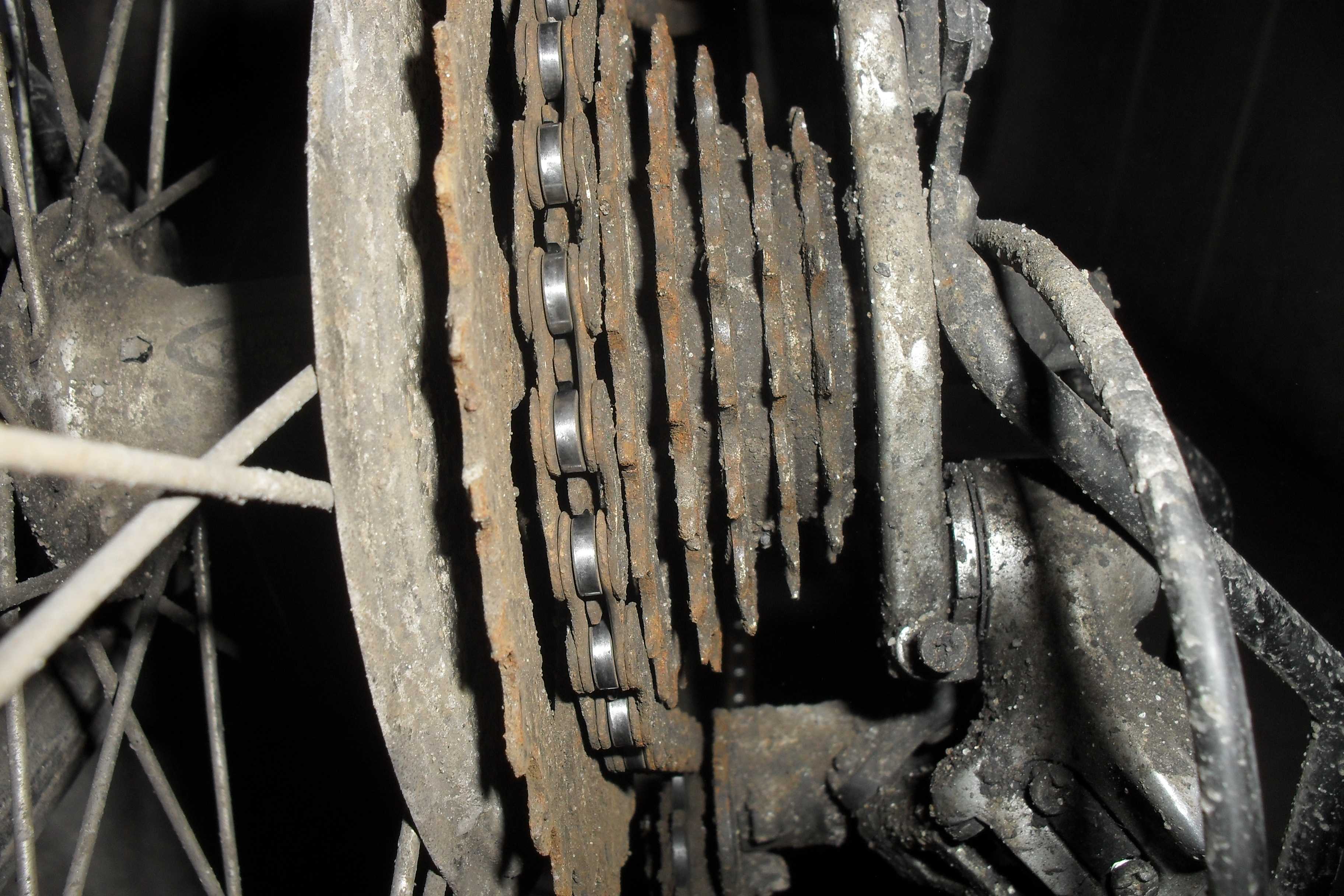

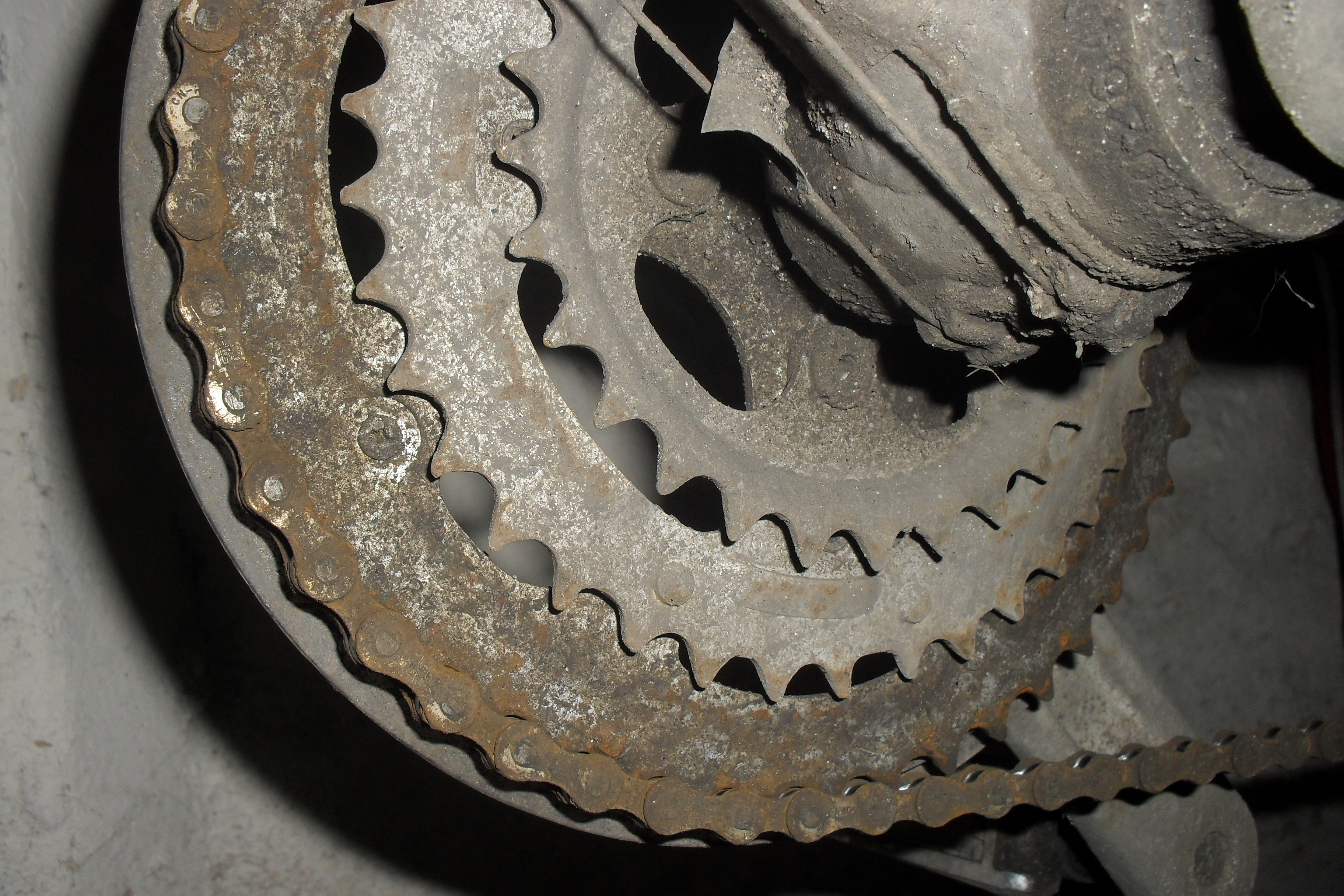

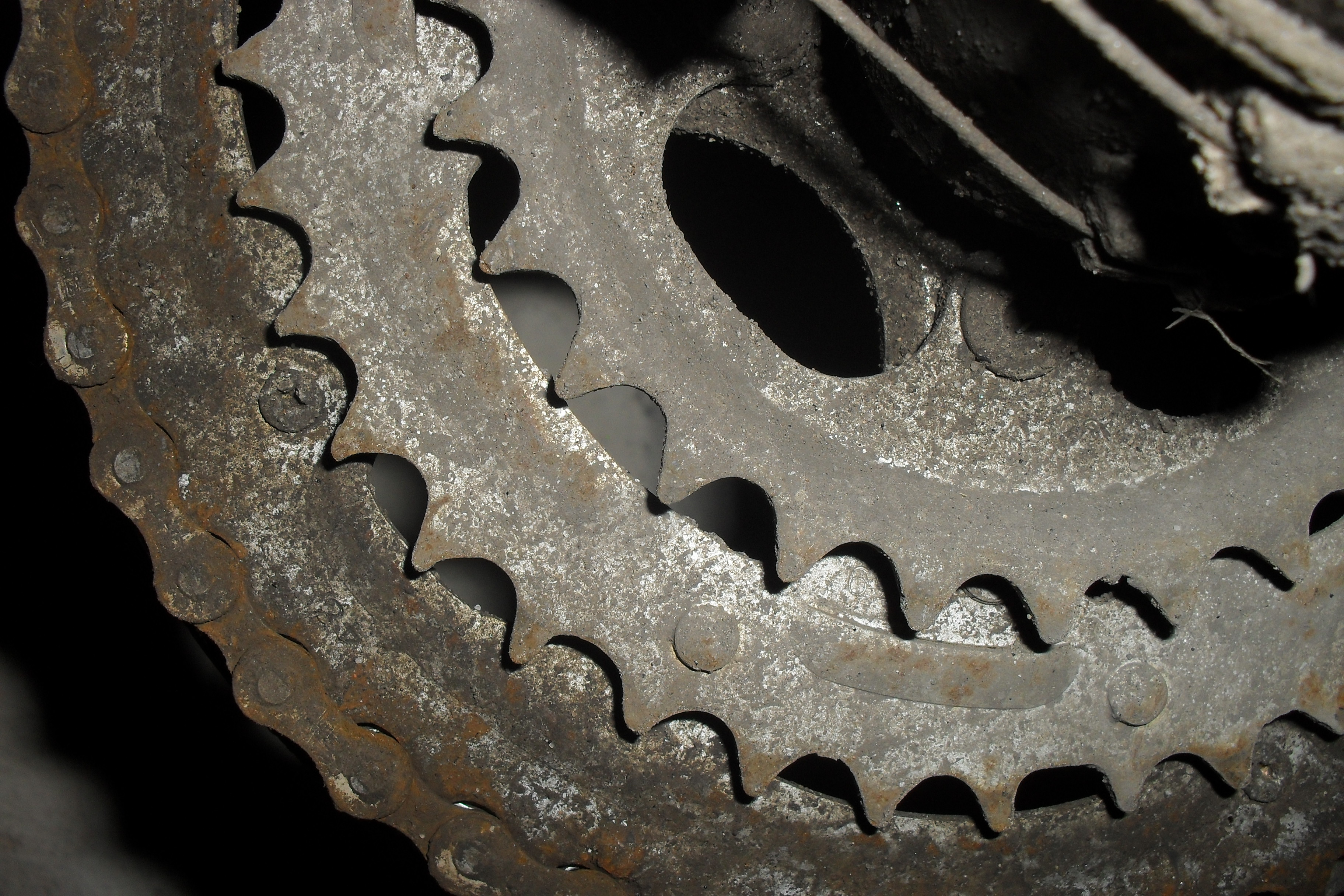

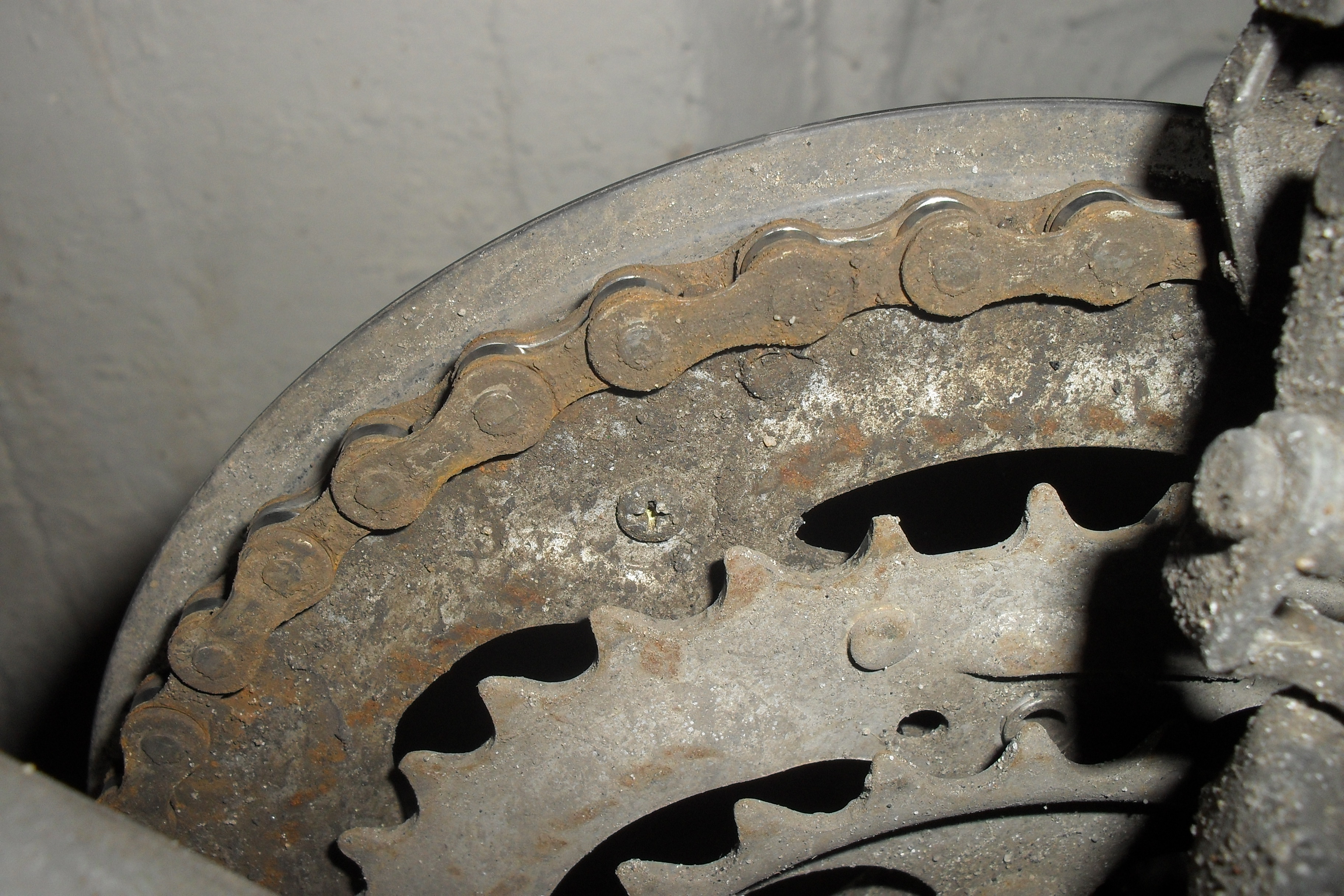

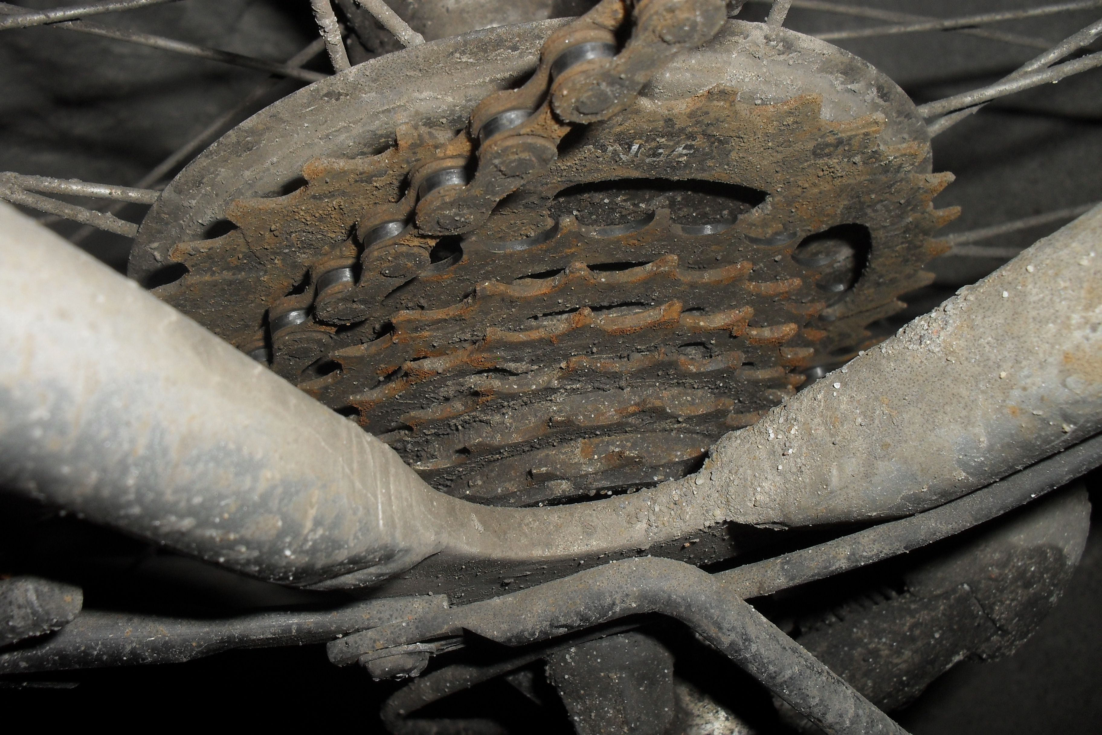

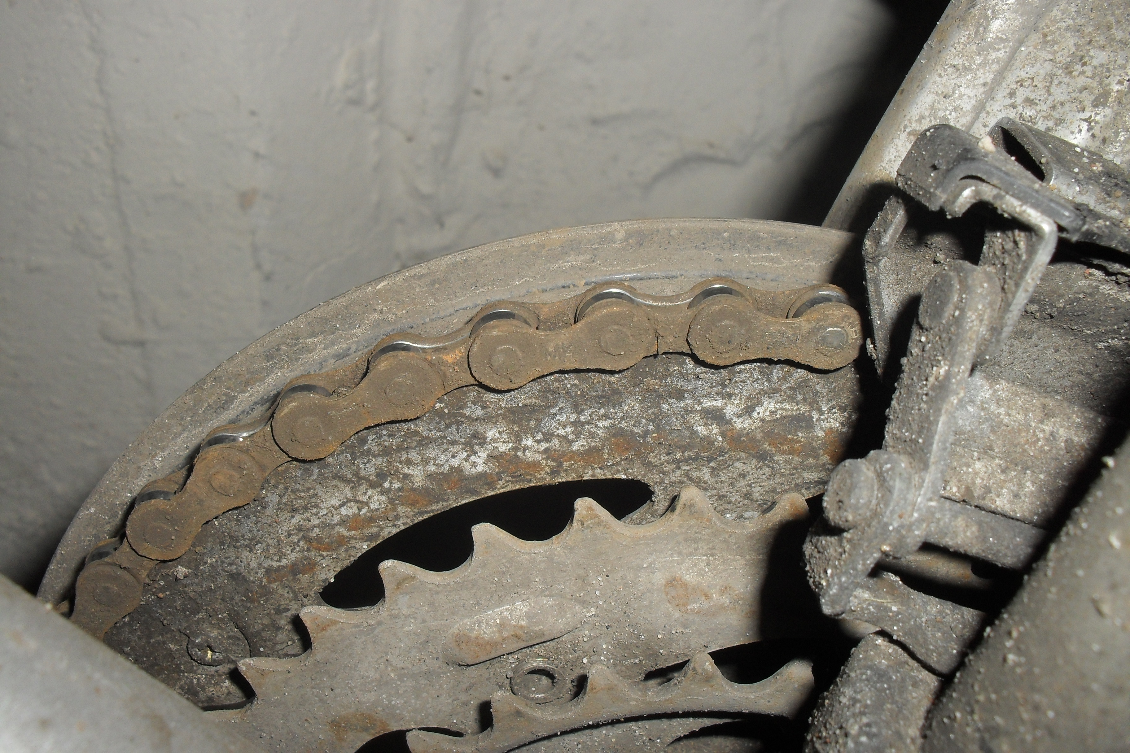

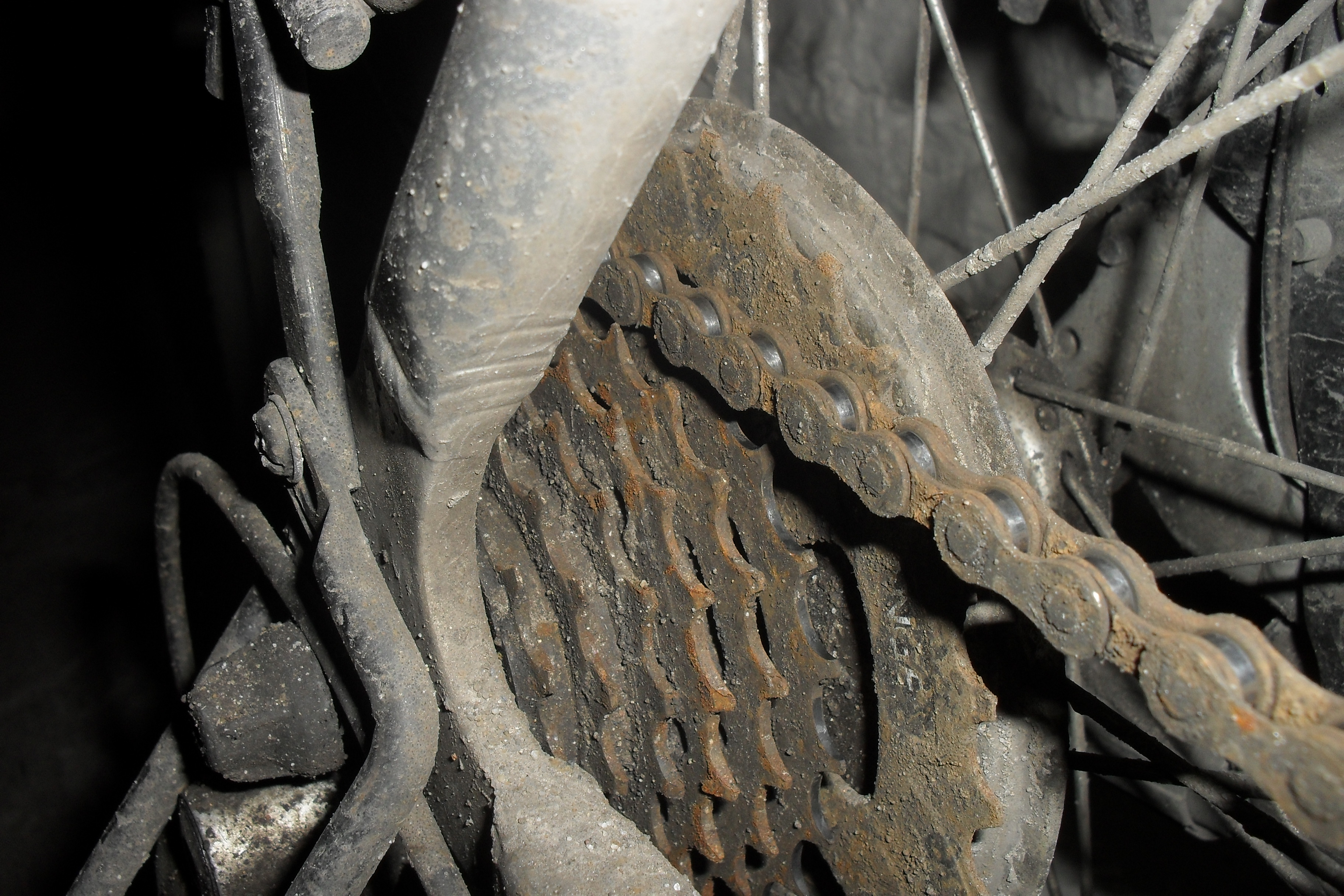

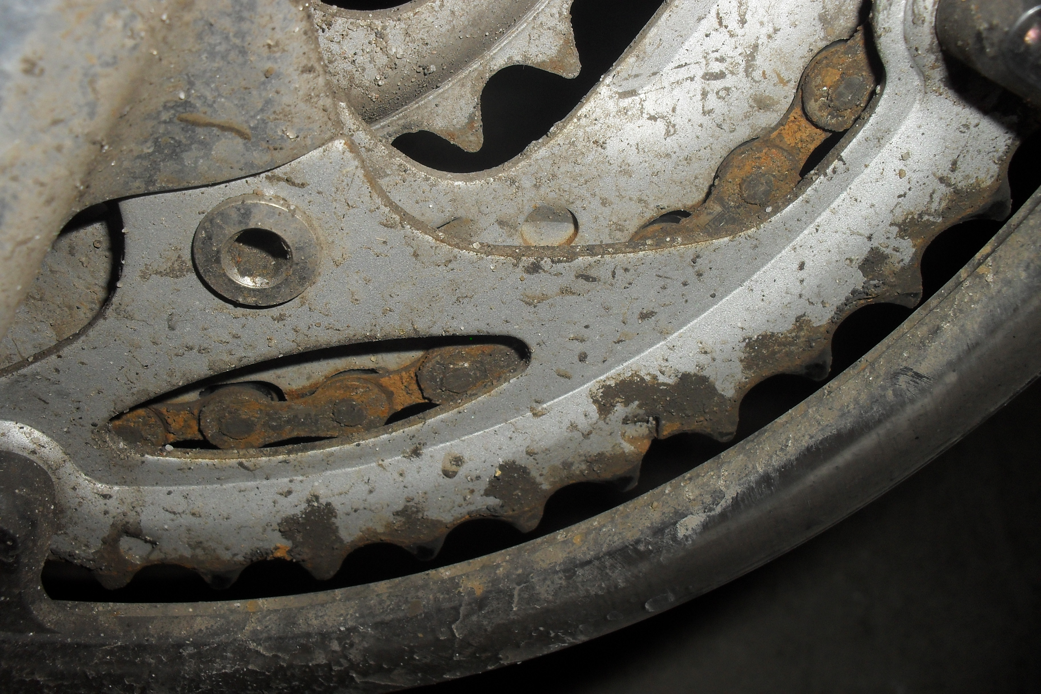

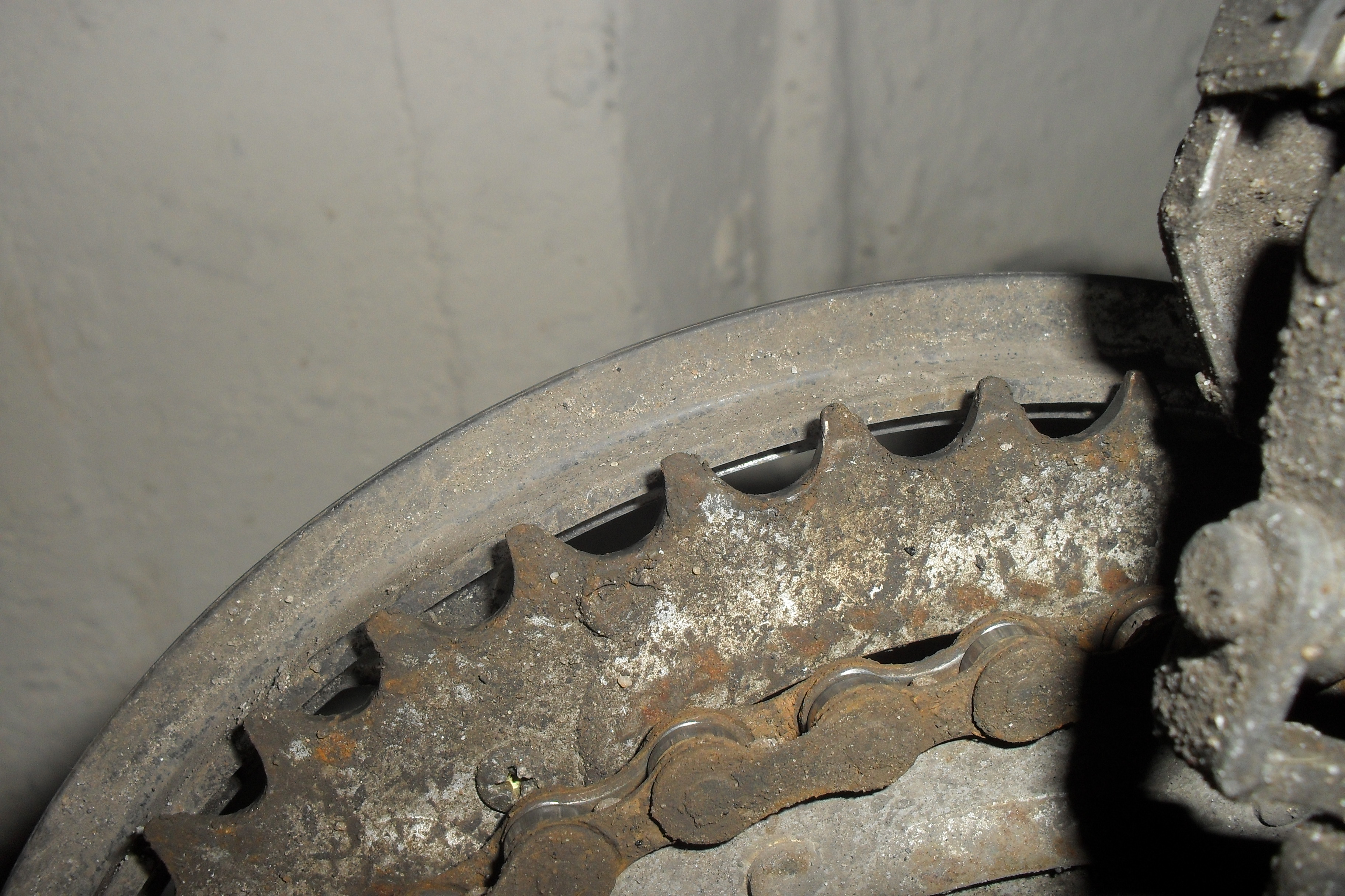

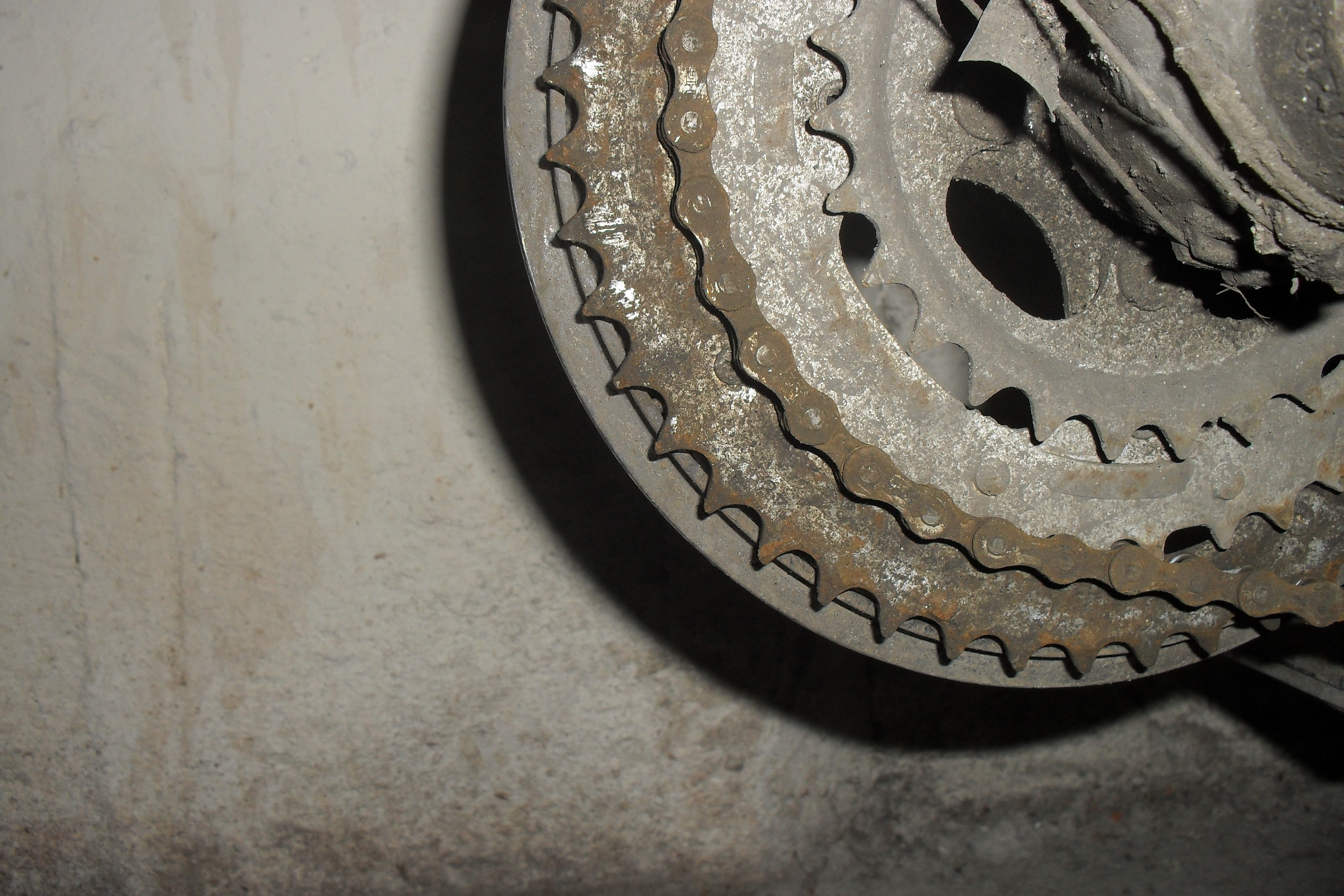

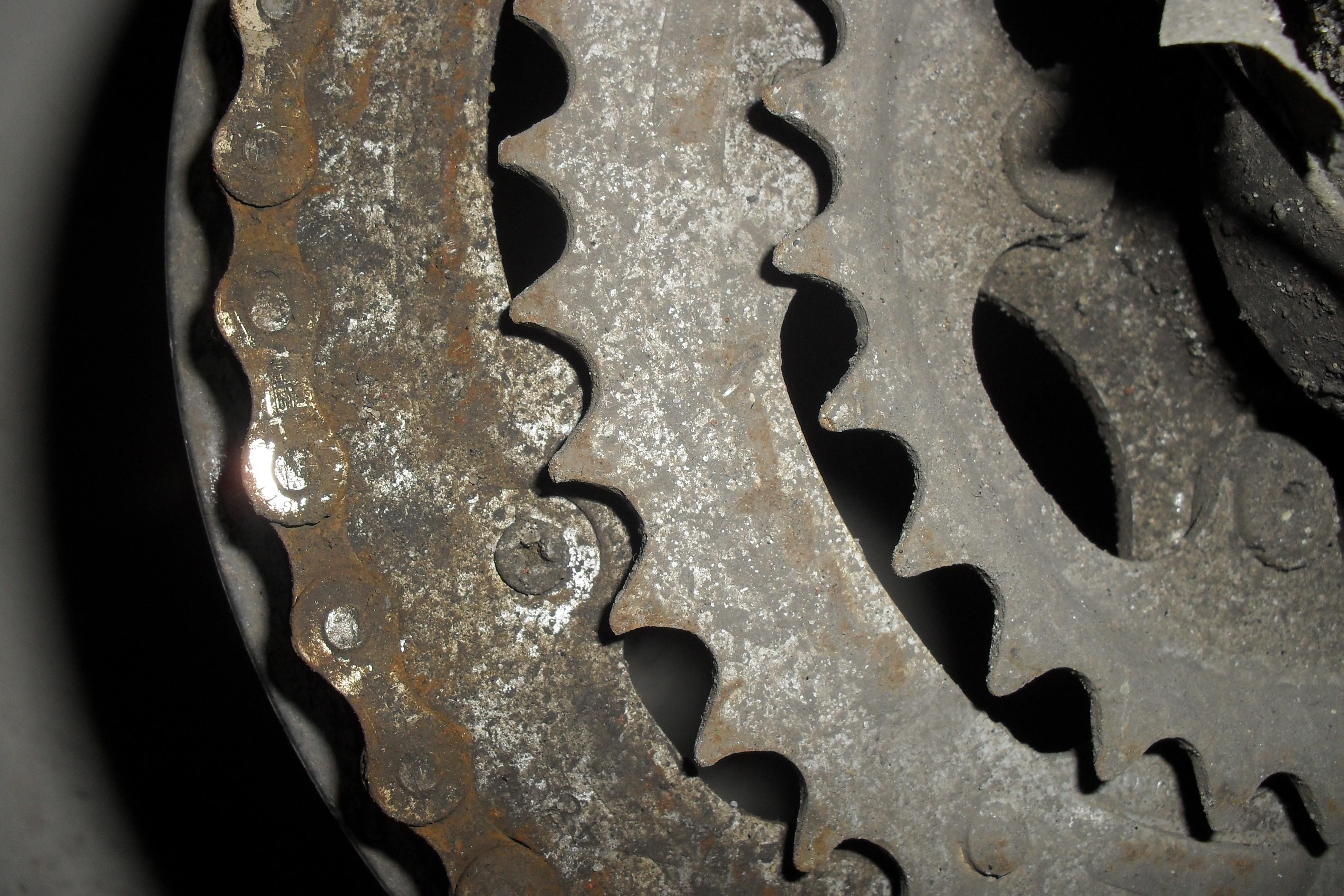

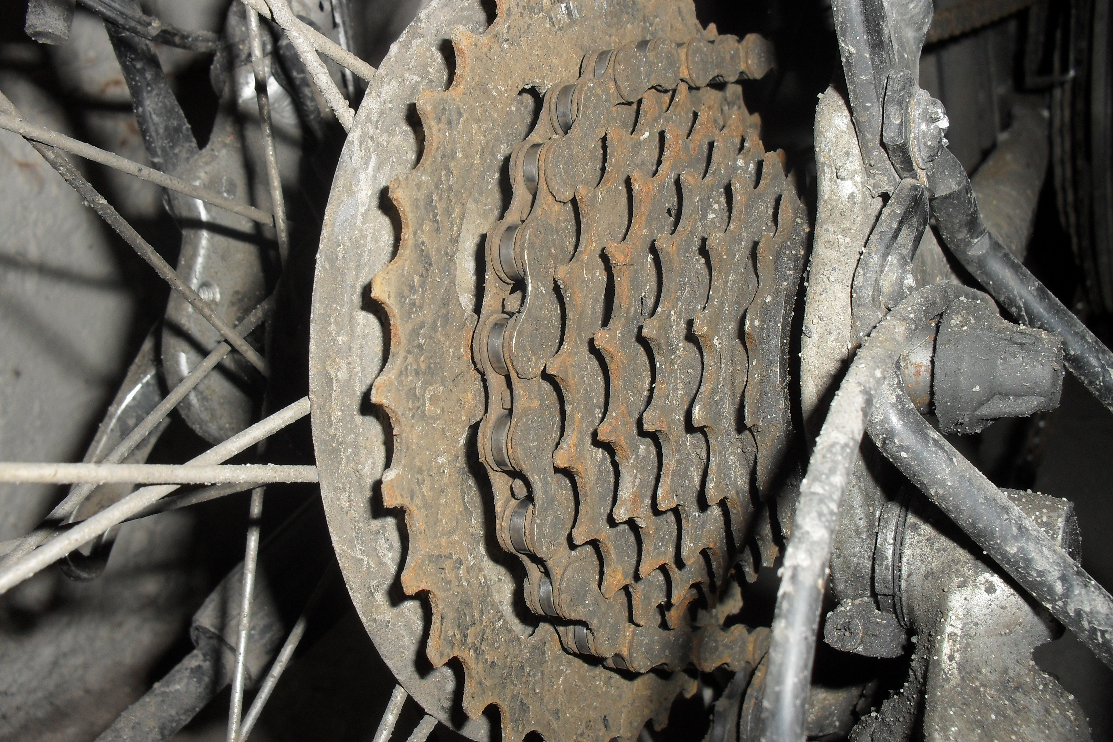

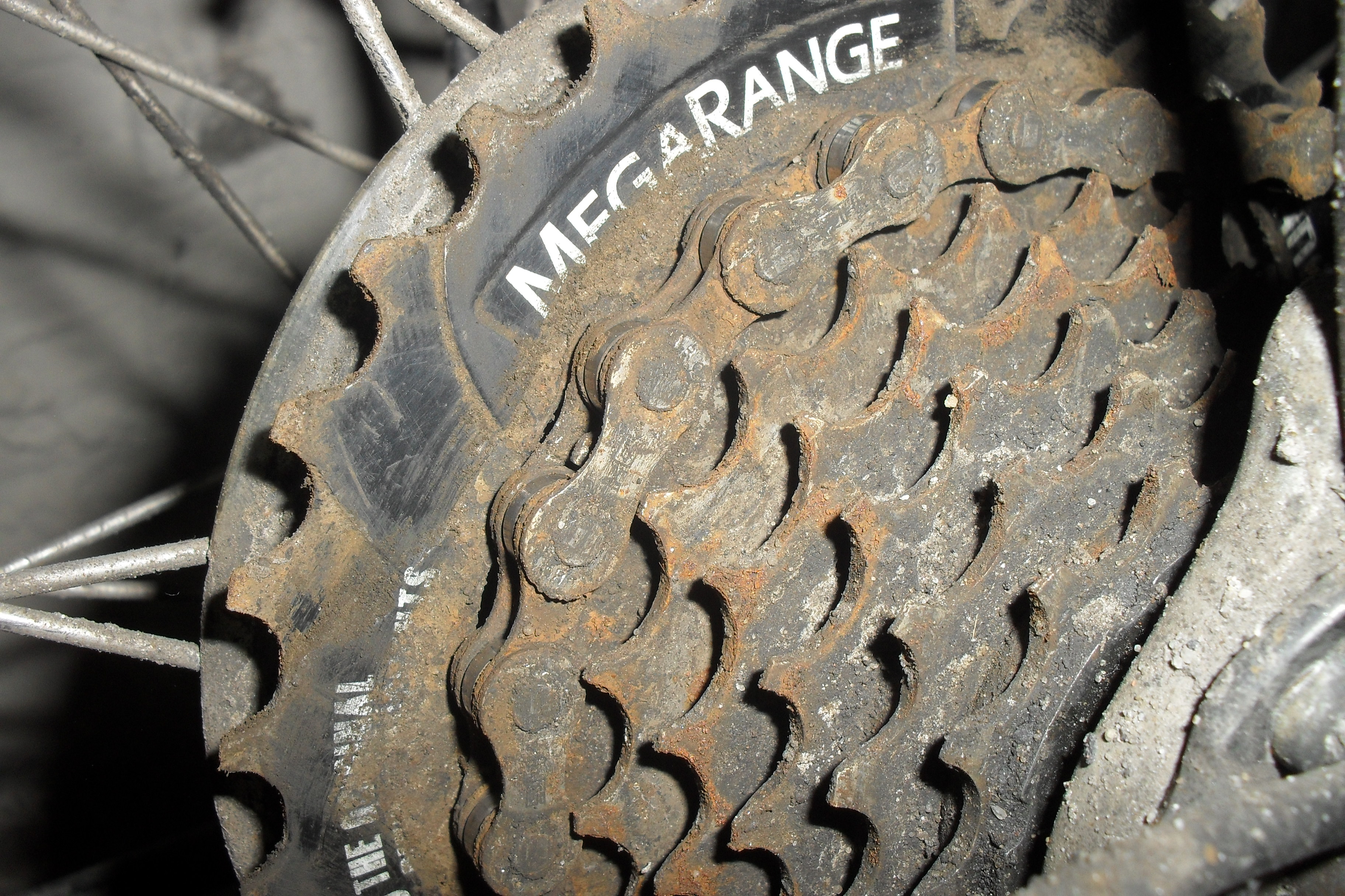

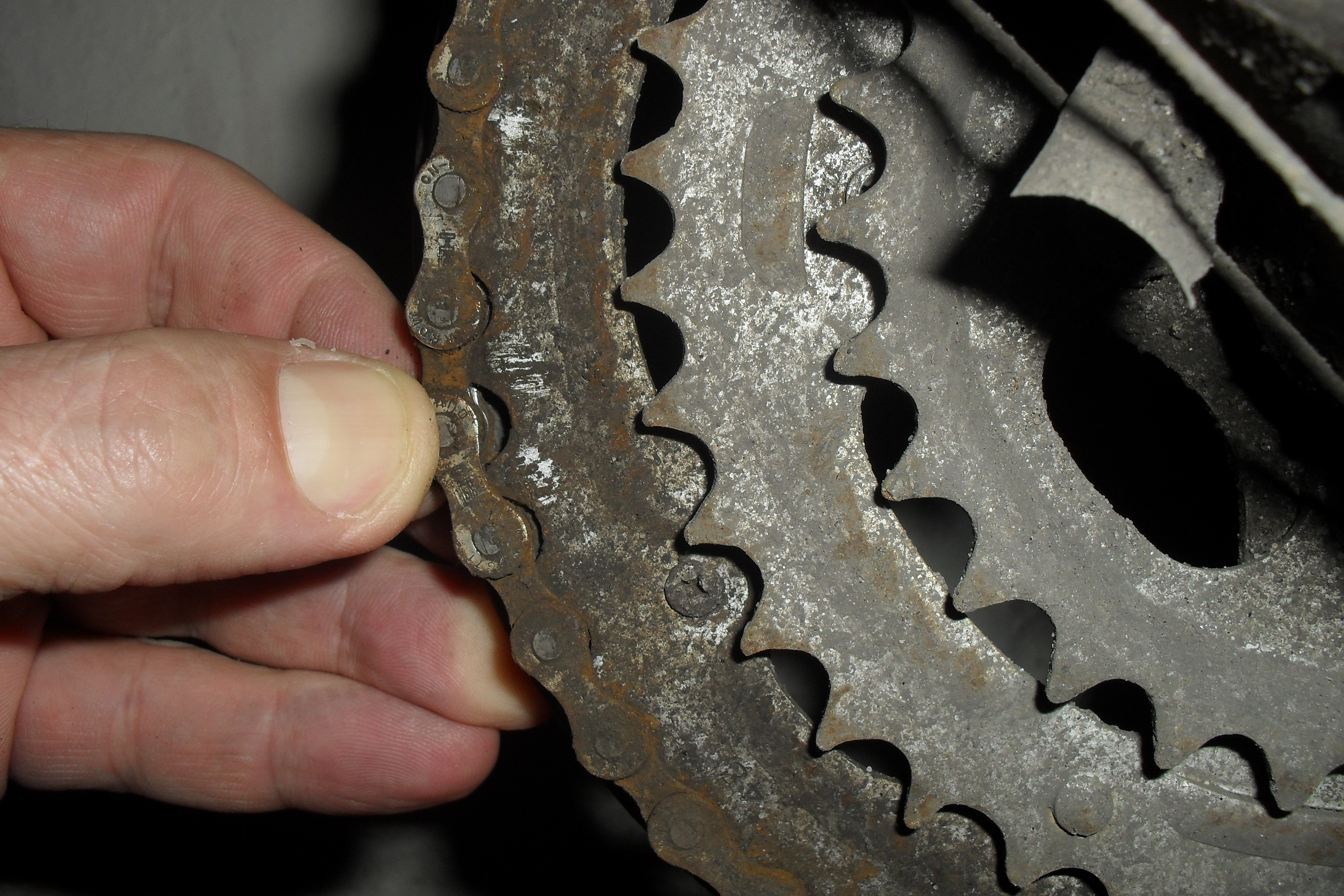

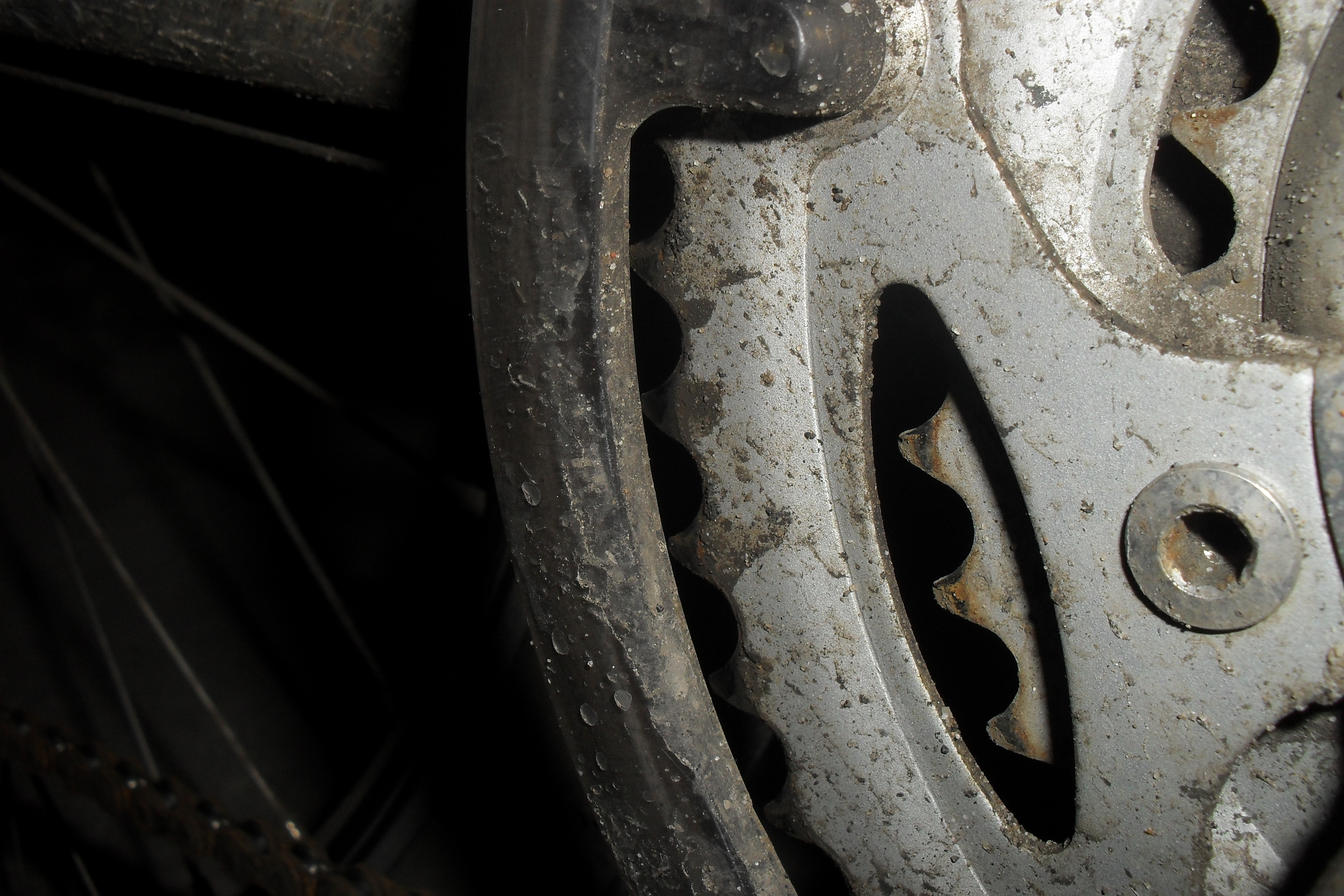

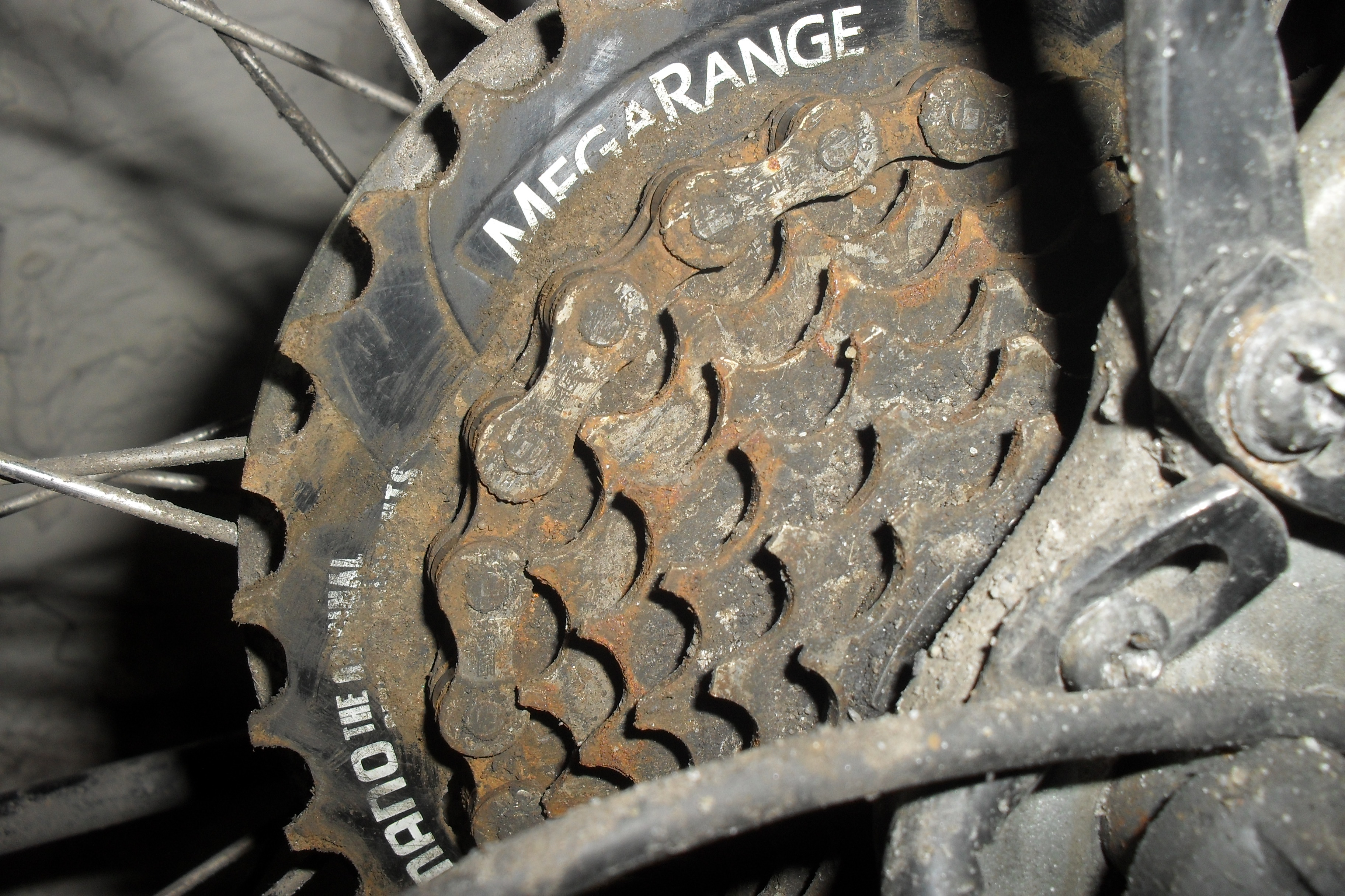

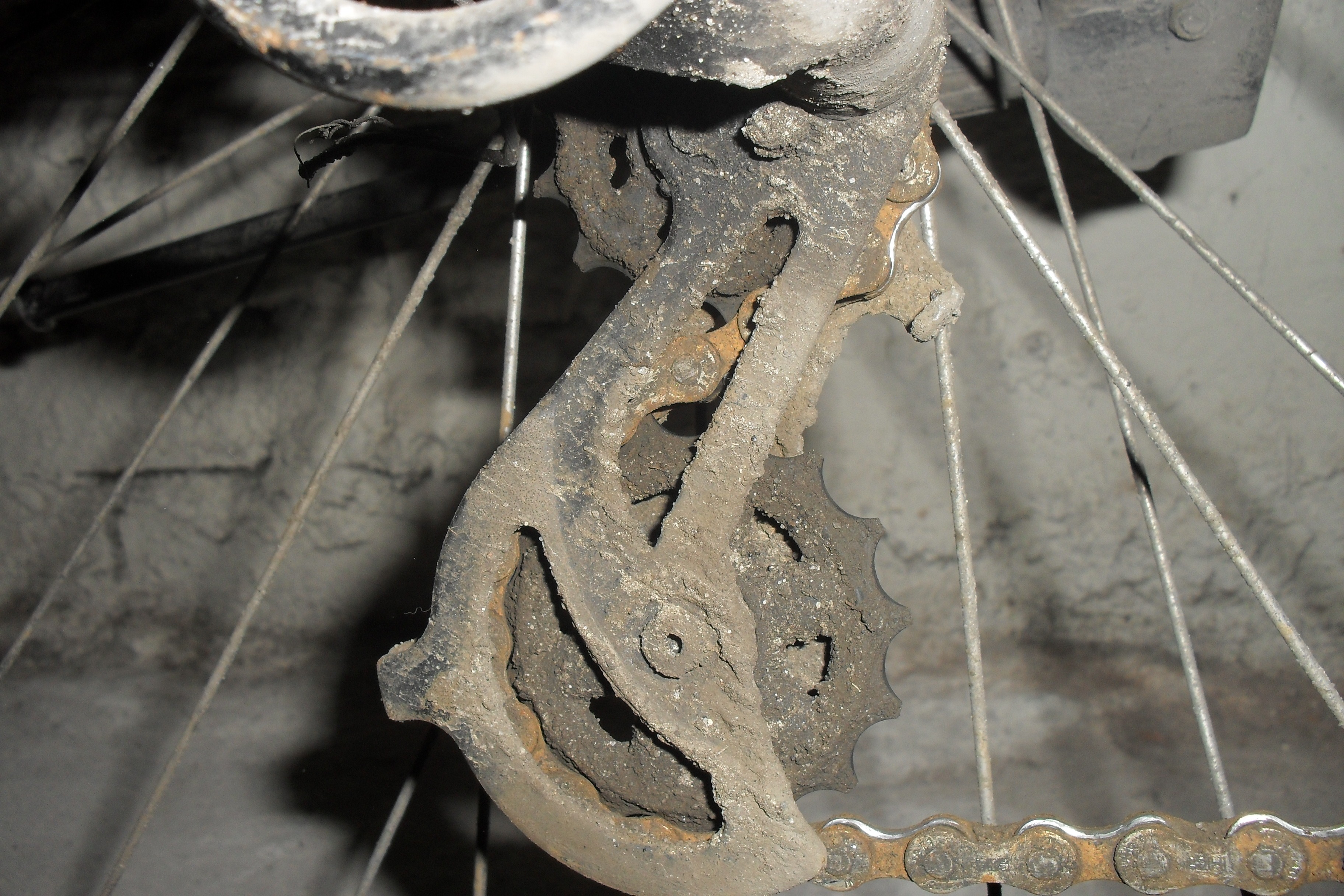

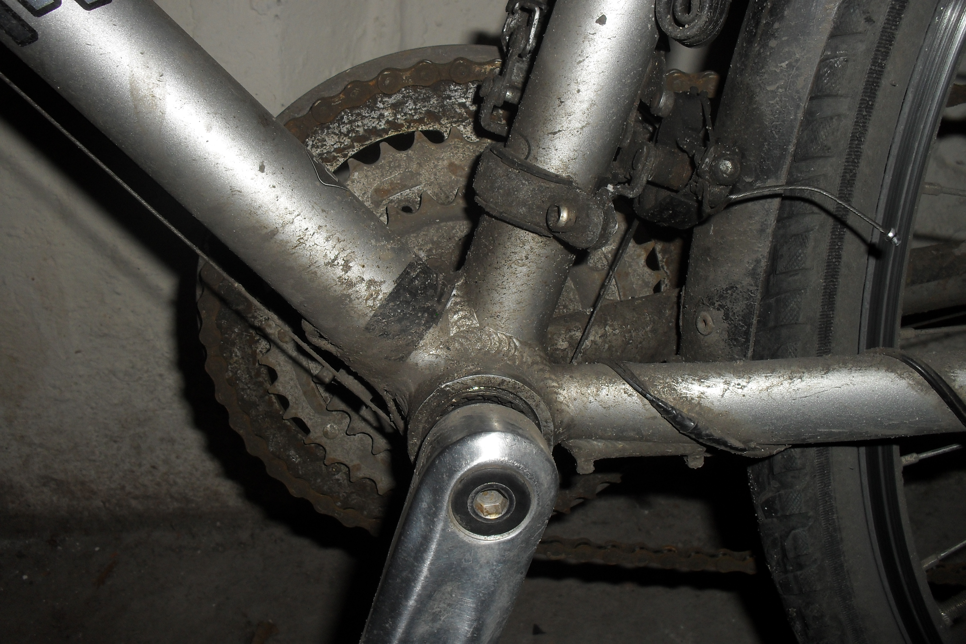

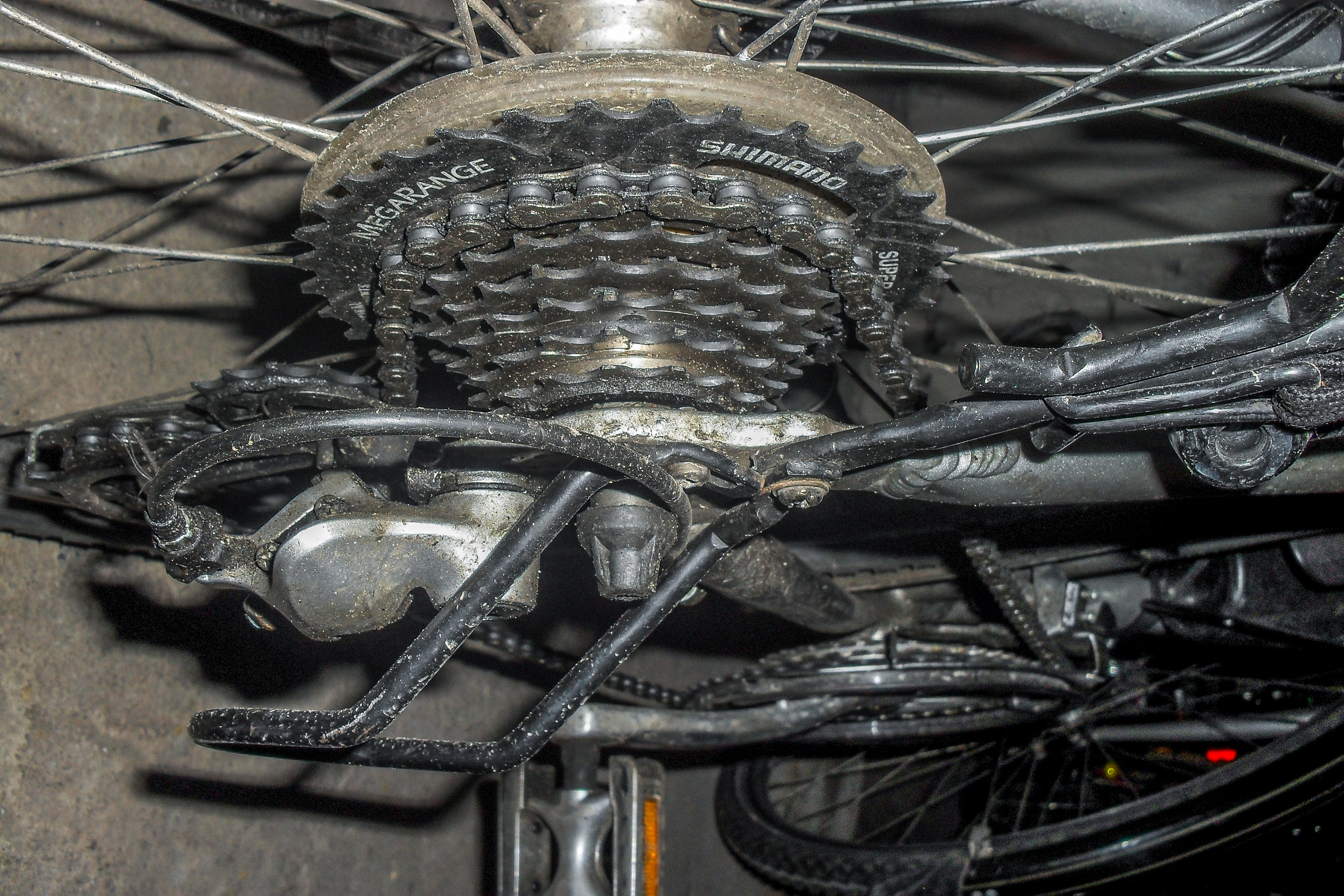

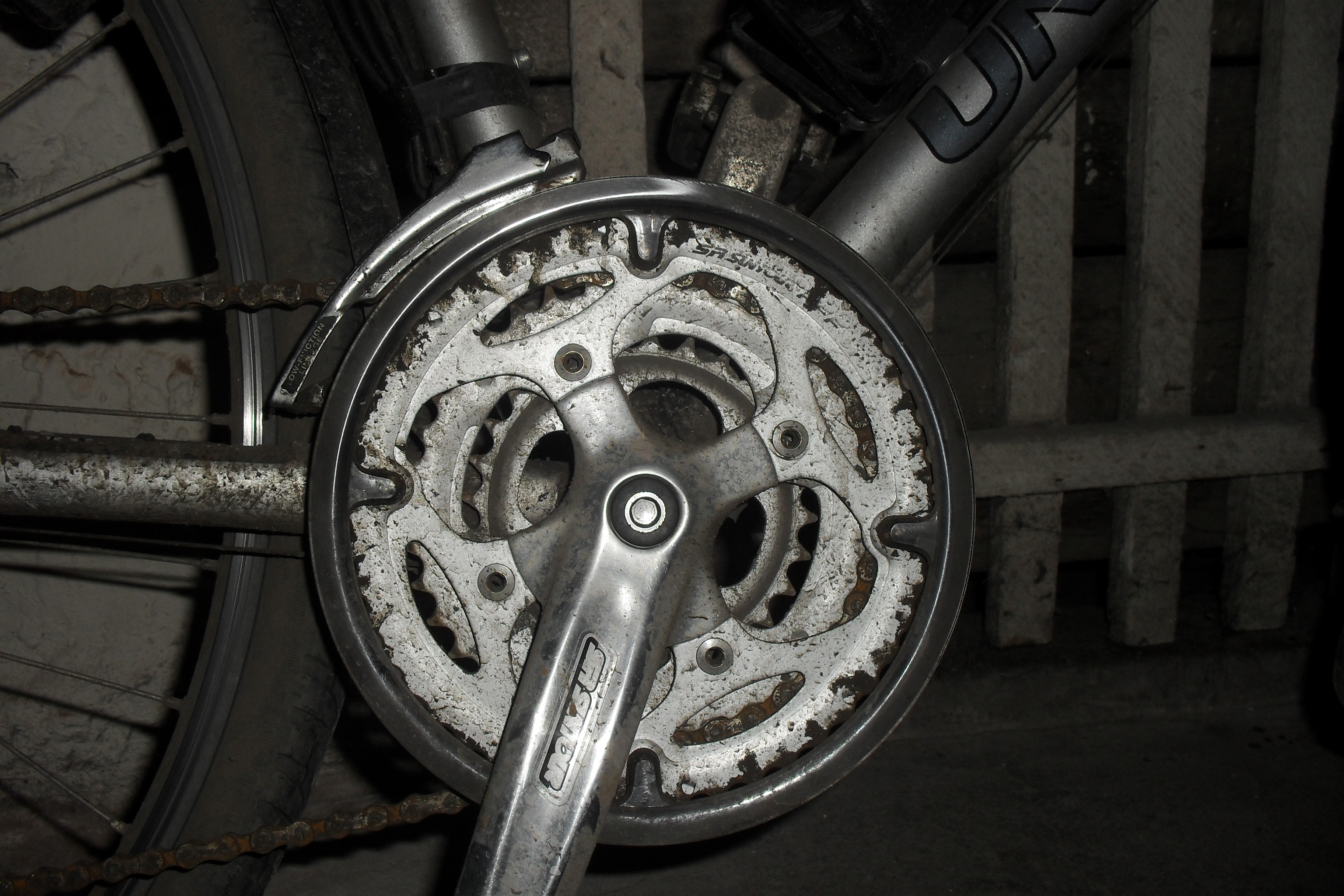

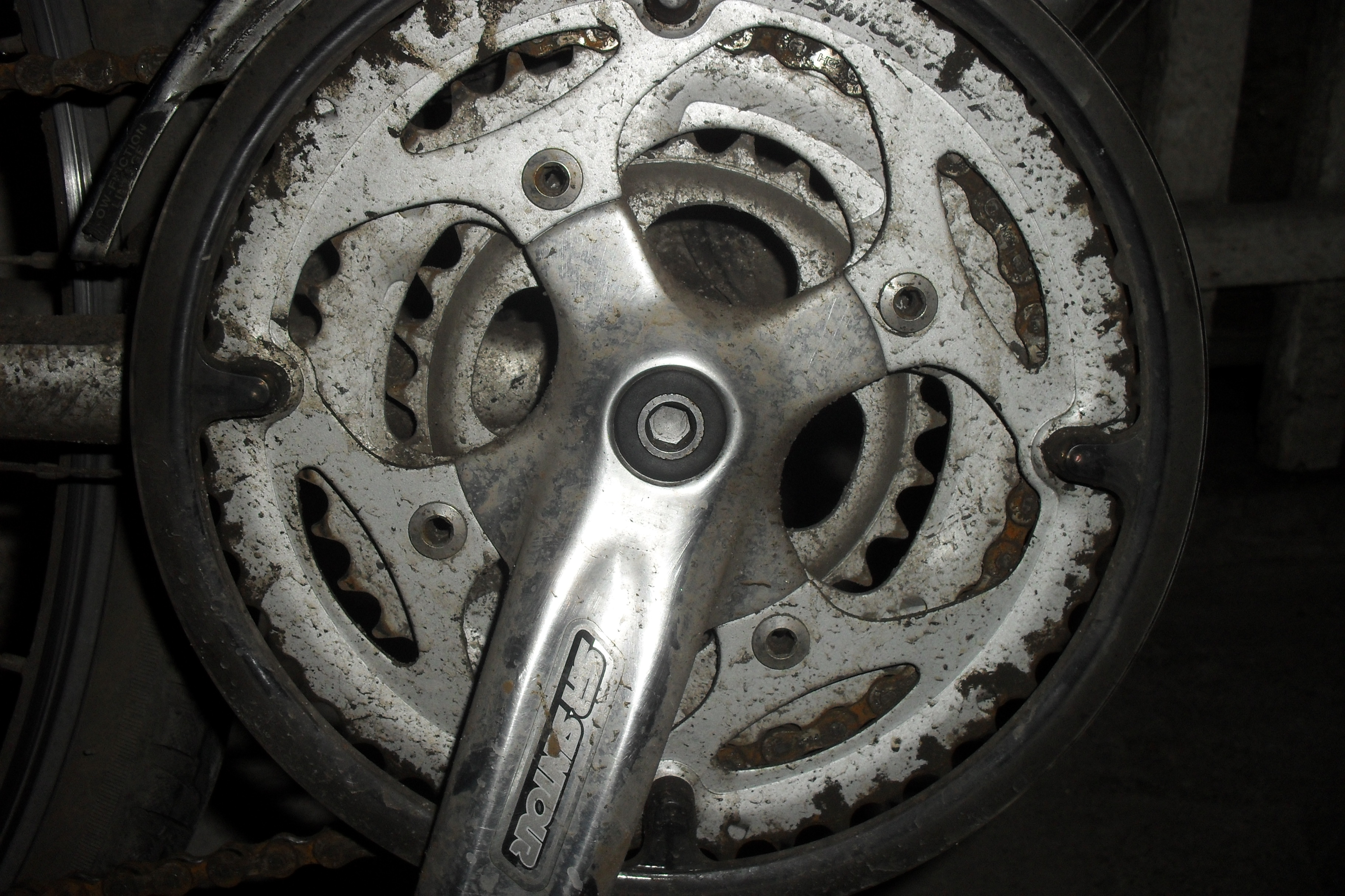

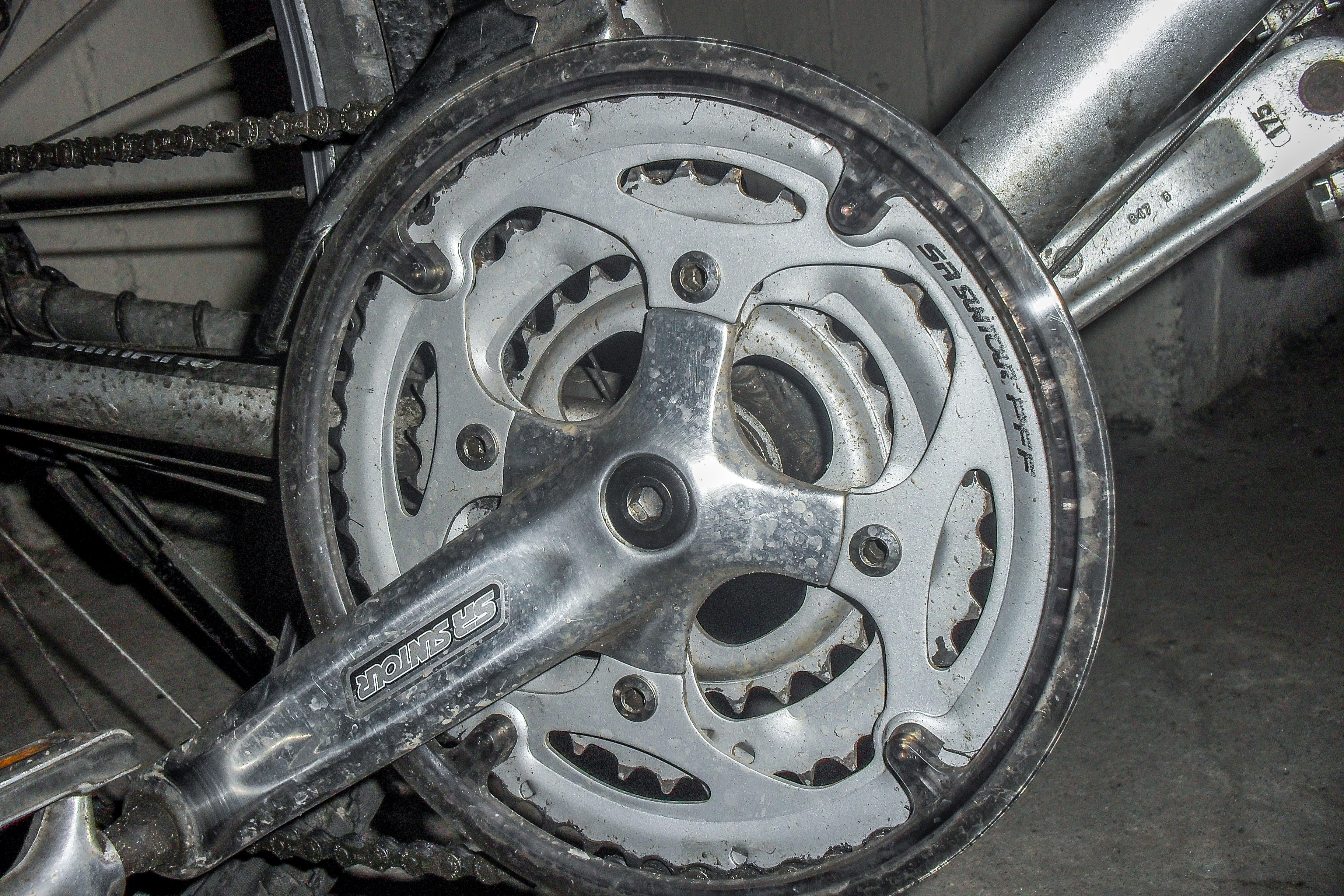

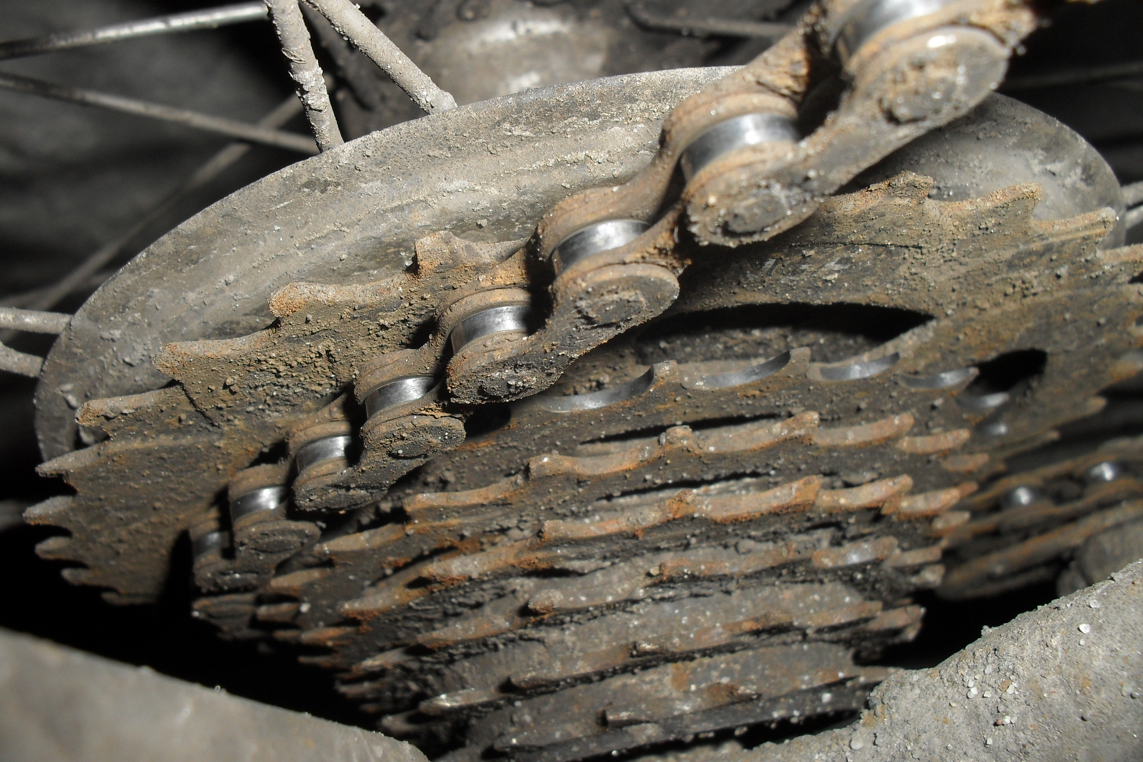

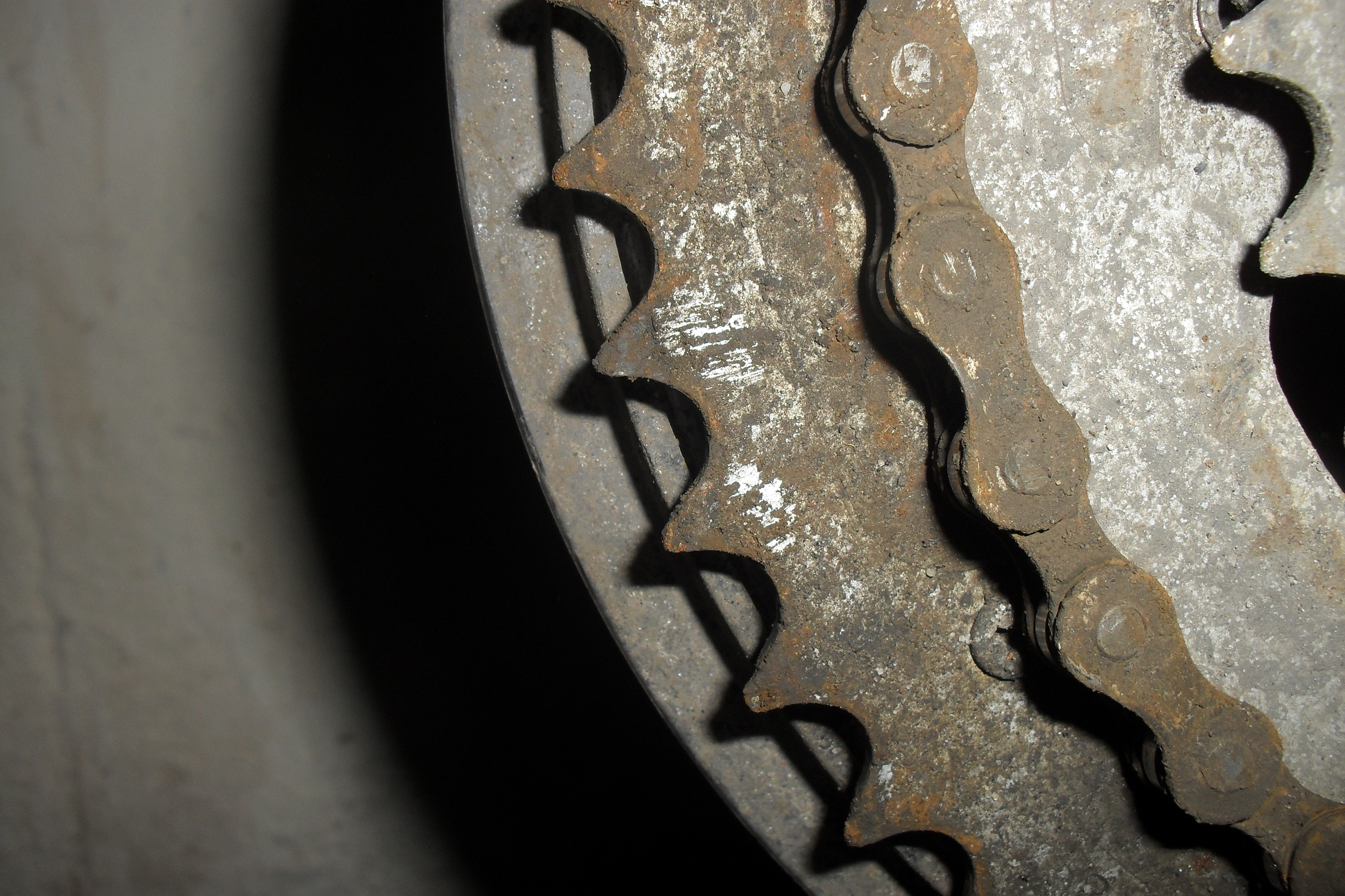

kakara Napisano 19 Lutego 2016 Autor Napisano 19 Lutego 2016 No znalazłem wreszcie trochę czasu i posyłam foty, sorki za ilość (i wygląd mojej maszyny ) ale co mi zleży jak to nic nie kosztuje
maczet190399 Napisano 19 Lutego 2016 Napisano 19 Lutego 2016 O jej jaki ten napęd pordzewiały. Jak będziesz dbał o nowy jak jak obecny to daruj sobie wymianę:-)
kakara Napisano 19 Lutego 2016 Autor Napisano 19 Lutego 2016 Pisałem że non stop w użytku ale teraz mam urlop zatem od kilku dni stoi. Dla mnie rower to nie porcelana na którą tylko patrzę ma mi służyć. Na czyszczenie przyjdzie czas kiedy to będzie miało większy sens (warunki atmosferyczne) Po założeniu nówci już po kilku dniach po przejechaniu po deszczu miał nalot rdzy
vdcmike Napisano 19 Lutego 2016 Napisano 19 Lutego 2016 Blaty korby są prawie jak nowe. Wymień tylko wolnobieg. No i koniecznie używaj oleju do łańcucha. Jak nie masz typowo rowerowego to chociaż silnikowego, przekładniowego czy jakiegokolwiek innego. Współczesny łańcuch bez smarowania wykończysz w mig.

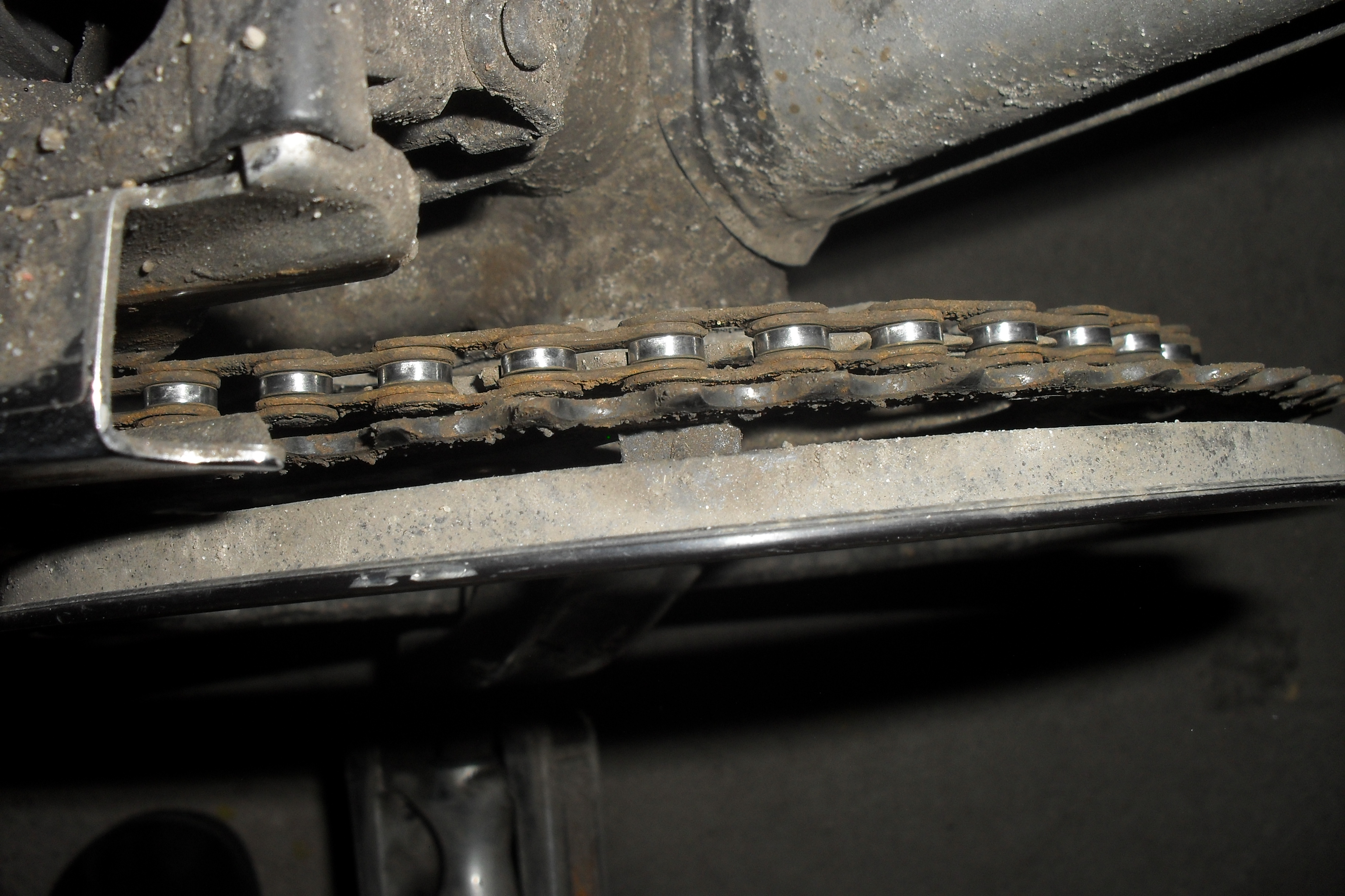

kakara Napisano 19 Lutego 2016 Autor Napisano 19 Lutego 2016 A jak się odniesiesz do tej fotki gdzie palcami odciągam łańcuch, nie za duży ten luz?
kakara Napisano 19 Lutego 2016 Autor Napisano 19 Lutego 2016 Już ??? polowa listopada założony ok 800 - 900 km na nim zrobiłem (oryginał Shimano hg 71) Wpływ zjechanego wolnobiegu?
adamtulak Napisano 19 Lutego 2016 Napisano 19 Lutego 2016 Muszę przyznać, że jestem pod wrażeniem, jeśli korba i wolnobieg nie były wymieniane przez 30tyś km, to szacun. W jeden łańcuch nie uwierzę. Ma takim dystansie musiałby wydłużyć się o długość 3-4 ogniw na 100. Chciałbym zobaczyć jak wyglądają kółka przerzutki, jeśli też nie były wymieniane, w końcu są zarobione z tworzywa.
kakara Napisano 19 Lutego 2016 Autor Napisano 19 Lutego 2016 Nie wiem ile przejechałem od kupna? Nieraz się nad tym zastanawiałem. Niby mam licznik ale nie mierzy on wszystkiego (wymiana baterii kasuje wszystko) od wymiany ostatniej mam ok 10 000. Łańcuch wymieniłem jakieś 3 lata temu. po wymianie przeskakiwało tylko na najmniejszej ale po ok 200 km wszystko się uspokoiło. Na podst zdjęć jak oceniacie wolnobieg bo wizualnie ja jakoś nie widzę dużego zużycia, no ale ja to ja zielony w temacie jestem. Jesteście mi w stanie podlinkować fotę jak wygląda zużycie zębów jak to ocenić, bo poza tym co czuję pod nogami to nie bardzo wiem co iak, no i to co pokazałem na focie z pacami nie dawało mi spokoju. No ale jeśli to łańcuch ... Nie za wcześnie tak się naciągnął firmowy i najtwardszy, no nie ogarniam już tego. Może być też i taka przyczyna że jeżdżę z konieczności na największej z przodu i na dwóch największych z tyłu (na niższych z tyłu się nie da, tylko sporadycznie) To może trzeba wrócić do punktu wyjścia i zadać sobie pytanie czy nie warto wymienić wszystkiego naraz na nieco lepsze gatunkowo skoro do pierwszej wymiany łańcucha czekałem blisko 10 lat? Aaa... nie doczytałem nawet cyknąłem te kołka ale tyle brudu na nich (gdzie tu jest zawstydzona buźka?) PS. Rower czyszczę gdy pora na zewnątrz na to pozwala wtedy ropa, pędzelek itp w zimie nie ma szans żeby sąsiadom w piwnicy smrodził.
