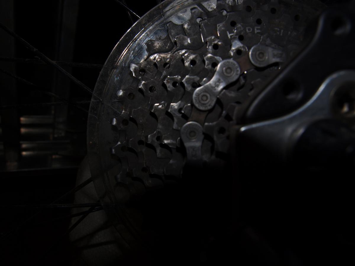

sax0 Napisano 15 Stycznia 2016 Napisano 15 Stycznia 2016 Witam. Przejechałem juz 1000km na swoim rowerze Limber Tasso i zastanawiam nad wymianą łańcucha czy to odpowiedni moment czy spokojnie jeszcze mogę na nim pojeździć, nie mam klucza aby zmierzyć czy się łańcuch rozciągnął także kieruję pytanie do was czy wymieniać? Dorzucam jeszcze zdjęcie kasety (mam nadzieje że coś widać). Pozdrawiam Łańuch HG53 Kaseta HyperGlide HG
Mod Team sznib Napisano 15 Stycznia 2016 Mod Team Napisano 15 Stycznia 2016 Jakby to się dało tak na oko ocenić sens przyrządu do pomiaru rozciągnięcia byłby żaden. Masz 3 opcje do wyboru: - kupić w.w przyrząd i zmieniać łańcuch kiedy przyjdzie pora - jeździć aż zajeździsz napęd i będzie przeskakiwać - jeździć na 2-3 łańcuchy i rotować co ~ 500km i przede wszystkim dbać o czystość napędu, na fotce widać ze nie jest z tym najlepiej.

alagor96 Napisano 15 Stycznia 2016 Napisano 15 Stycznia 2016 Teraz już ci raczej nowego łańcucha kaseta nie przyjmie.
sax0 Napisano 15 Stycznia 2016 Autor Napisano 15 Stycznia 2016 ooo to teraz mnie zaskoczyłeś no nic zostaje chyba tylko dojechać kasetę i łańcuch do końca i wymienić oba.
cervandes Napisano 15 Stycznia 2016 Napisano 15 Stycznia 2016 Ja po tysiaku ostrej jazdy na dobrym ale i bardzo czystym napędzie jak założyłem nowy łańcuch, to zdarzyło się przeskoczenie na najczęściej używanej koronce ale generalnie łańcuch się przyjął. Jeśli nie ciśniesz ostro to jak najbardziej możesz spróbować, a jeśli by skakało to na używaj o 1 łatwiejszego przełożenia niż normalnie i popracuj nad kadencją. W 100km łańcuch się dopasuje do kasety. A o ile przedłużysz żywotność napędu? No o dwa łańcuchy, jeśli normalnie zrobiłbyś 3 tysiące to na trzech pewnie zrobisz z dychę. Tylko na miłość boską szoruj ten rower i dbaj, bo syf jaki zaprezentowałeś jest niewybaczalny.

sax0 Napisano 16 Stycznia 2016 Autor Napisano 16 Stycznia 2016 dobra biore suwmiarke i wurzcam screena do dzialu oceniania Średni wynik z kilku pomiarów na 10 ogniwach to 132,89mm Dorzucam jeszcze screena z kasetą po oczyszczeniu

adamtulak Napisano 16 Stycznia 2016 Napisano 16 Stycznia 2016 Kup drugiego H53, przed założeniem porównaj że starym przykładając równolegle do siebie, np. wieszając na gwoździu. Porównaj na setnym ogniwie. Jeśli stary będzie dłuższy o całe ogniwo będzie do kosza (na pewno nie, myślę że z 5-7 mm). Kasetę zniszczył byś jeżdżąc dużo na łańcuchu wydłużonym o ponad 10mm a raczej o całe ognowo 12,7mm). Na nowym jeździć dopóki się nie zrównają, czyli pewnie z 1000km, potem rotuj co 300-500km zakładając zawsze krótszy łańcuch. Kaseta wygląda zdrowo. Pojeździsz na niej w ten sposób do zakatoawnia jej i tych dwóch łańcuchów (jak obydwa łańcuchy będą skakały) pewnie jeszcze conajmmiej 2500km, raczej więcej.
