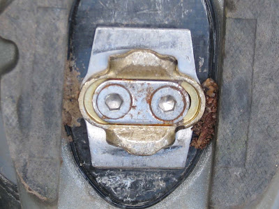

Mod Team IvanMTB Napisano 16 Listopada 2015 Mod Team Napisano 16 Listopada 2015 Kłaniam, Po pierwsze, jak już się zedycujesz na Kranki to koniecznie zainwestuj lub domowym sposobem wykonaj, protektor podeszwy, czyli shoe shield. Krankoskie klatki maja tendencję do zjadania podeszw. Wygląda to-to zamocowane tak: Krechy powyżej i poniżej bloku to właśnie klatki próbujace zjeść podeszwę Co do moich doswiadczeń z Krankami to zaraz po Wellgo uważam je za najmniej intuicyjne pod wzgledem wpiecia/wypiecia pedały jakie miałem. Ponadto, nie wiem jak dziś, ale kilka lat temu pękajace w ubijakach klatki to była zmora. Sam przećwiczyłem, w mało fajnych okolicznosciach bo jadąc z górki na ostrym. Na szczęście obyło sie bez dzwona, choc było dość włosiasto. Pamietaj również, że Kranki nie posiadają regulacji twardosci wpiecia/wypięcia a ich kąt wypinania jest wiekszy niż w Szymkach, co wymaga wyuczenia nieco dłuzszego ruchu pietą. Reasumując... Ja do Kranków nie wrócę, a na wrażliwe kolana polecam Time. Sam używam od lat i moje potrzaskane kolana są zadowolone. Szacunek... I. PS Do pedałów Time również warto zastosować ochronę podeszwy, gdyż prety klatki mają zblizony apetyt na podeszwy jak Kranki...
