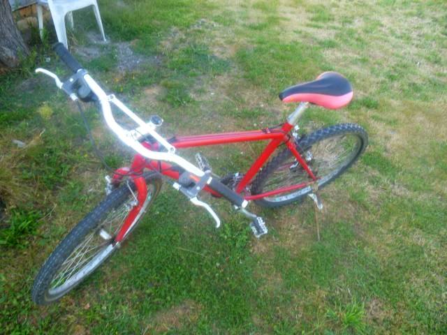

Witajcie,
posiadam rower Kands zakupiony w 2000 roku za 800 PLN. Serwis Kands nie odpowiada co to za model konkretnie.
Mechanik zażyczył aż 550 PLN za naprawę, ale mnie nie potrzeba tak gruntownej zmiany jak całkowita wymiana korby i zębatek na tyle.

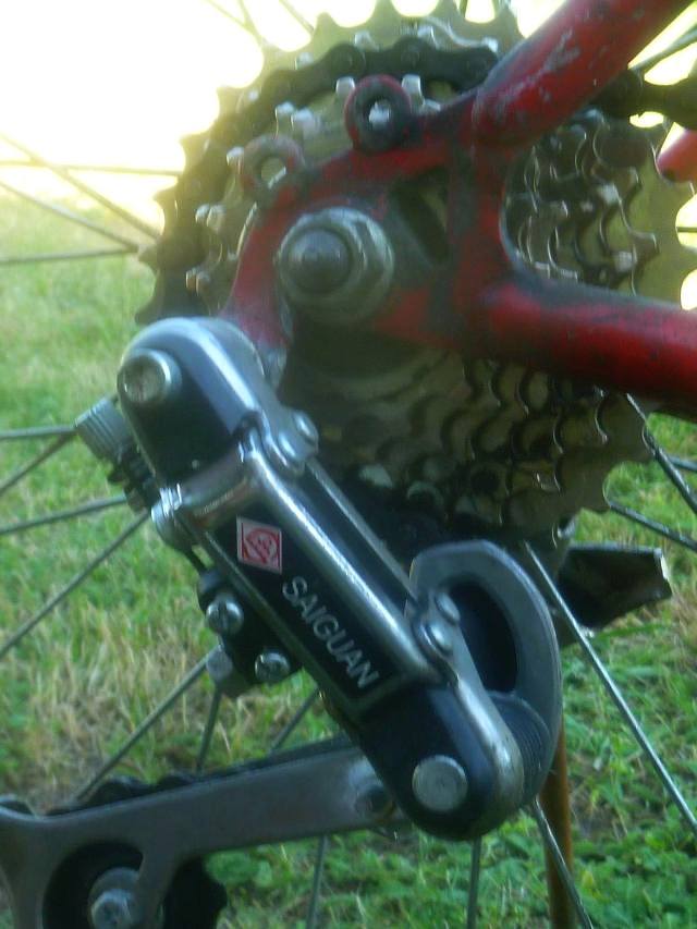

ile taki altus na tył kosztuje? Bo w ogole mi przerzutka nie działa nie mogę przełączyć nie wiem co się stało.
Okazało się, żenująco że linka byłą w ogóle wyrwana z mechanizmu tylnego :yucky:
Ten mechanizm pod mentką - on zawsze tak chodził topornie, tam nie ma miękkiego wchodzenia ze stopnia na stopień, tego tez nie da wymienić względnie tanio.

Fachowiec po znajomościach zrobił sprzęt :)
Kwestia zostaje koszyka na przód, czy waszym zdaniem ze względu na przerzutki nie ma tam na dobry duży koszyk miejsca?
post-190969-0-24795700-1498834900_thumb.jpgpost-190969-0-51454000-1498834945_thumb.jpgpost-190969-0-41005200-1498834999_thumb.jpg
Przerzutki to masz gdzie indziej. Na kierownicy są klamki i manetki.
Masz cudowny bułkowóz :)
Co do koszyka to podjedź z rowerem do lokalnego sklepu i przymierz koszyki i sam zobaczysz czy nie ma kolizji z linkami.

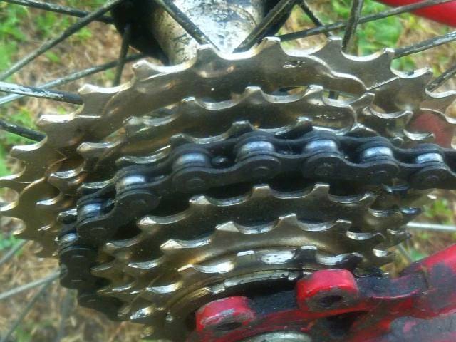

Wolnobieg MF-TZ21 7 rz. 36,9zł
Łańcuch AC-601 6/7/8-rzędowy 29,9zł
Mechanizm korbowy XCC 48x38x28T 175mm osłona 7-8rz. czarny 54,9zł

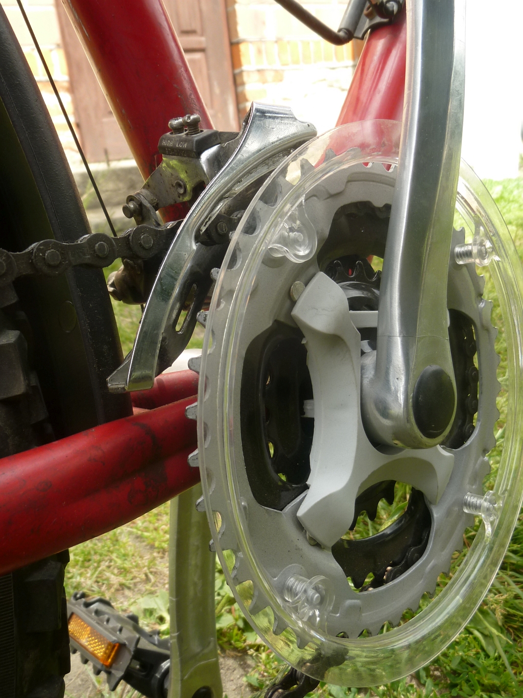

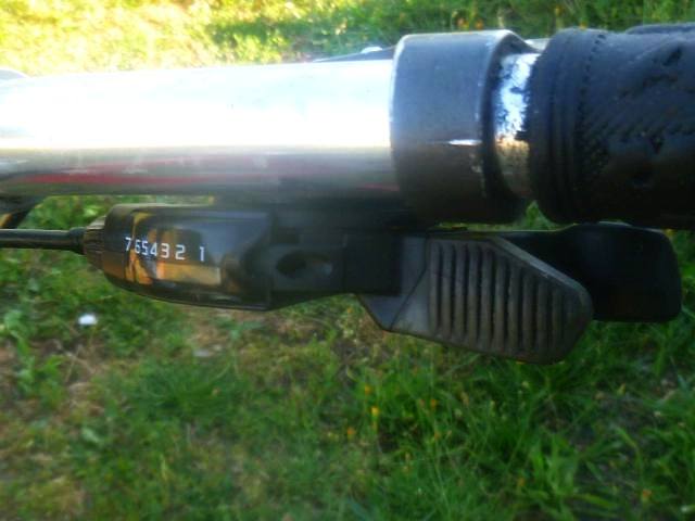

Rower od nowości miał przerzutki Altusa i klamkomanetki Acera-X SB-M290 http://rowery.zbooy.pl/shim97b.html
Manetki przełączają się jak zwykłe dźwignie niestety od początku, aktualnie tylna nie działa. Czy wystarczy poszukać oryginalnej tylnej Altus RD-CT92 . Albo na co innego zamienić  tak aby nie wymieniać klamkomanetek i hamulców?
Tak. Ale czemu SIS nie działa od początku?  Używka moze być. Wolałbym oryginalnego Altusa, ale używki w dobrym stanie tylko zagranicą https://www.alkonmall.com/index.php?main_page=product_info&products_id=97424
Ze starych są z lat '90 na przykład Deore XT
Z nowych Acera RD-M310/RD-M360 do Deore  RD-M592
Ceny obu chyba zbliżone. Pewnie 100 PLN można wydać, jeśli reszty (manetki, hamulce) nie musiałbym wymieniać, lecz znowuż szkoda braku SIS.....

Nie działa manetka prawa czy przerzutka tylna uszkodzona?
Rozwiń
W sumie nie jest do końca pewny, prawa manetka jest jakby zblokowana, one dwie od początku działały, dopiero po wizycie u "fachowca zostałą zwrócona w tym stanie bez mojej wiedzy. Przerzutka tylna aktualnie nie działa.
Podkreślam jeszcze raz: od nowości nie działało SIS. Teraz mogę  włożyć na tył coś naprawdę bardzo dobrego, ale jaki sens to ma w sytuacji gdy nie ma płynnego przełączania?
Co ciekawa o ile się nie mylę jakiś sklep w Polsce sprzedaje jeszcze przó Altusa http://www.bajkszop.com/przerzutka-przod-shimano-altus-fdct92-d-ciag-p-2882.html
Edytowane przez Gość
Trzeba ustalić czy manetka działa.  Odkręć linkę od przerzutki i lekko ciągnąć za linkę spróbuj klikać biegami ( symulować wrzucanie na większe koronki, a następnie zrzucać na mniejsze ). Jeśli działa to przerzutka do wymiany. Jaki model to osobny temat ( jak się trafi starszy typ w bdb cenie nowa lub używana to można brać ). Co do przedniej przerzutki to link który dałeś jest do korby 42/34/24, takie stopniowanie masz?
Rozwiń
Sugerowałem się oznaczeniami ze strony RetroMTB http://www.retromtb.pl/pdf/shimano97.pdf
Resztę sprawdzę. Rozumiem że używać raz więcej raz mniej siły.
Generalnie łatwo wymienić wszystko (manetki, klamki, przerzutki, hamulce) ale nie ma na rynku takich manetek jak moje, poniżej linii kierownicy. (Pół biedy myślałem o czymś takim jak Shimano Revoshift SL-RS35 3x7, a jakieś klamki ładne osobno dokupić).
