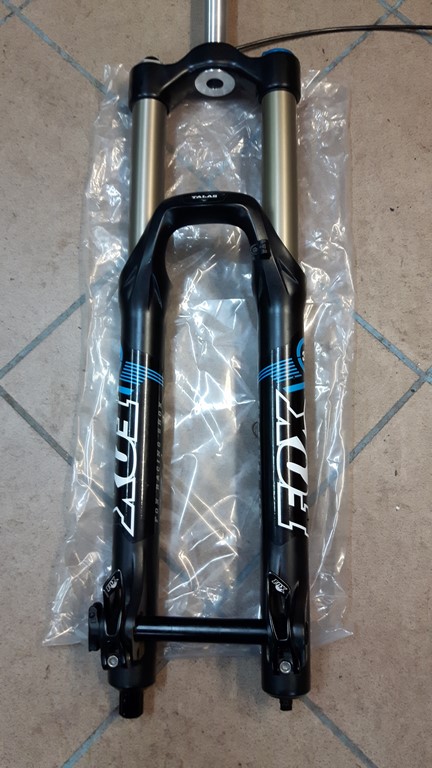

ACTIVIA Napisano 12 Stycznia 2016 Autor Napisano 12 Stycznia 2016 Poniżej w załączniku podaje wam fotki FOX-a Talasa 36 w którym została zmieniona sterówka z tapered na prostą 1/1/8". Bez żadnych adapterów i kombinacji
woojj Napisano 12 Stycznia 2016 Napisano 12 Stycznia 2016 Fajnie to robisz... wymieniałem w paru amorach rury i też problemu nie było.... wtedy można było gotowe kupić ;-) RST.... Radełkowanie daje radę na wszelkie problemy- Rs wbijał kiedyś taki klin od spodu... raz musiałem tak postąpić bo gniazdo w amorze nie było okrągłe ;-). Pamiętam ja Rudy jeździł z prasą ręczną i wymieniał we wszystkich Marcokach.... to było jakieś 15 lat temu. Podejście do tematu mega profesjonalne. Co do kombinacji 1,5-1 1/8 zawsze jest większe ryzyko no ale czas pokaże- widzę rozwiązałeś to najlepiej jak się dało.
ACTIVIA Napisano 12 Stycznia 2016 Autor Napisano 12 Stycznia 2016 Dokładnie do dziś wymieniłem te sterówki z tapera na 1/1/8" prostą w 52 amortyzatorach i jeszcze reklamacji nie miałem

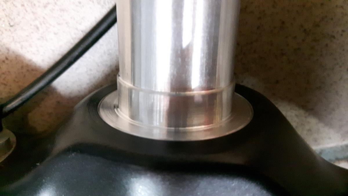

ACTIVIA Napisano 29 Czerwca 2016 Autor Napisano 29 Czerwca 2016 Coraz więcej mam zapytań i coraz więcej mam zainteresowanych dot. zmiany sterówki z tapered na 1/1/8" Mam już to w 100% opanowane i daje w 100% na to gwarancję. Poniżej parę fotek z bliska.

sssmok Napisano 1 Sierpnia 2016 Napisano 1 Sierpnia 2016 We wszystkich fabrycznych układach amortyzatorów i widelców dolna bieżnia sterów opiera się na koronie widelca/amortyzatora bo ma większą średnicę od otworu na rurę sterową w tejże koronie. A więc cały cężar roweru wraz z rowerzystą opiera się faktycznie poprzez łożysko na koronie widelca i jest to prawidłowe z punktu widzenia fizyki i bezpieczeństwa jazdy. Kiedy jednak do widelca tapered założy się prostą rurę poszerzoną na dole, żeby pasowała do otworu widelca wtedy bieżnia nie opiera się już na koronie, a na poszerzonej częsci rury sterowej i cała masa roweru z rowerzystą skierowana jest na wypchnięcie rury sterowej z widelca. Nie jest to może taka siła jak siła z jaką wprasowano rurę w koronę, ale przy jazdach w terenie i ciągłych obciążeniach, uderzeniach i podbiciach przedniego koła grozi to wypchnięciem rury sterowej z korony. Nie wiem, jak w takiej sytuacji zachowałby się rower np na szybkim zjeździe na zakręcie. Ale z grubsza można to sobie wyobrazić. Pomysł na zamianę rury tapered na prostą jest niezły ale nie do końca chyba przemyślany. Może warto by pod dolną bieżnię w takim wypadku założyć szerszą podkladkę na rurę sterową, opierającą się jednak na koronie widelca. Byłoby to chyba dużo bezpieczniejsze rozwiązanie. Wilk byłby syty a i owca cała :-)
ACTIVIA Napisano 2 Sierpnia 2016 Autor Napisano 2 Sierpnia 2016 Twój opis jest oparty o sile nacisku dolnych łożysk, lecz ty wogole widzę nie znasz techniki mocowania sterówki szczególnie w rock shoxach lub forach gdzie mam często zlecenia że względu tego że fabrycznie sterówki luzują się lub trzeszcza. Nie raz mi się trafiło że oryginalną sterówka młotkiem wybiłem bez dużego oporu. Ja robię montaż o odpowiedniej sile z czego jeszcze nie miałem reklamacji a łącznie już wymieniłem ponad 2000 różnych sterowek bez żadnej jeszcze reklamacji
