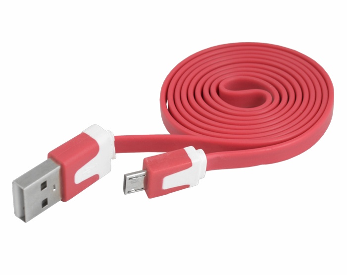

chcialbym sobie podpiąc kamerke w wodoszczelnej obudowie do powerbanka.
I teraz takie rozmyślania.
Mam przewód płaski tylko na inne usb,i da się zamknąc,problem bo inna koncowka
Tak myślalem czy nie mozna by rozebrac jakos koncowki od starszego mini-usb zeby dalo sie to w obudowe zmiescic,bez uszkadzania jej. O ile by znalazł płaski przewód z taką końcówką/lub bawić się w lutowanie.Niby można podpiac kamerke bez obudowy(wodo odpornej) ale jednak to dodatkowa ochrona w razie upadku :/
http://allegro.pl/gniazdo-mini-usb-miniusb-typ-b-fv-i5017486119.html
I do tego chce dolutować taki przewodzik za piątaka i chuńczyków http://www.dmtrade.pl/galerie/k/kabel-usb-micro-usb-czer_7839.jpg
Kabelek da się zamknąć w obudowie zachowujac 90% szczelności czy tam 95%.W lato suche wystarczy.
Jedyne moje obawy ze ta wtyczka bedzie za mocno wystawac i po przylutowaniu kabelka sie nie zmiesci w obudowe. Ale droga operacja to to nie jest.
Nie pamietam jakąma pojemnosc bateri kamerka,ale na karcie 16gb da sie zapisac z 15gb,więc 1:30-1:45h.
Jeżeli powerbank i karta 32gb pozwoliła by na podwojenie czasu nagrywania było by świetnie.

Niestety kupiłem taki kabel (płaski), jest on bardzo złej jakości. Ładuje zaledwie ~400mA z ładowarki 1A. Obawiam się, że kamerki nie naładuje.
Kupiłem powerbank Tp-link'a. Jestem w szoku jego jakości w stosunku do ceny. Moim zdaniem nie dostanie się w tej cenie nic lepszego (firmowego).
Nie rozumiem czemu chcesz coś lutować. Kamera ma gniazdo micro USB, powerbank ma USB typu A. Wystarczy szczelnie przeprowadzić przewód przez obudowę ochronną.
Ponieważ nie chce rozwalać obudowy,bo cały czas na powerbanku jezdzic nie bedę,a zeby zmiescic kabel z podłączoną końcówką,trzeba zaraz za wejsciem o 90* go wygiac,więc końcówka standardowa odpada,Jedyny sposób to przylutowanie tej wtyczki do płaskiego kabelka,przez co będzie krótkie i łatwe w wygieciu.
Kamerka ma mini USB,a taki płaski przewodzik microusb.
