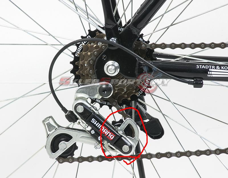

damianosiem3 Napisano 21 Sierpnia 2014 Napisano 21 Sierpnia 2014 witam mam problem z przerzutką co chwile mi się łamią w niecały rok złamało się 10. Zawsze łamią mi się w tym samym miejscu co na obrazku ostatnio nawet hak mocujący sie złamał. i mam pytanie jak to naprawić albo co trzeba wymienić ?
MikeSkywalker Napisano 21 Sierpnia 2014 Napisano 21 Sierpnia 2014 Ale co Ci się łamie, wózek przerzutki? Nic nie trzeba wymieniać ani naprawiać bo takie coś z normalnego użytkowania na pewno się nie bierze.
damianosiem3 Napisano 21 Sierpnia 2014 Autor Napisano 21 Sierpnia 2014 nie wiem jak to sie nazywa albo moge zdj wstawić złamanej tak to wygląda
Mod Team michuuu Napisano 22 Sierpnia 2014 Mod Team Napisano 22 Sierpnia 2014 w niecały rok złamało się 10. No to licząc zakup nowej przerzutki x 10 i masz nowy rower. Pisz jaśniej albo wklej sensowniejsze zdjęcia.
Mod Team Puklus Napisano 22 Sierpnia 2014 Mod Team Napisano 22 Sierpnia 2014 Nie za krótki łańcuch ? przerzutki same z siebie sie nie łamią, albo zahaczasz o coś po drodze albo wyłamujesz za krótkim łańcuchem, choć tutaj najprędzej by sie łamał hak.
render Napisano 22 Sierpnia 2014 Napisano 22 Sierpnia 2014 nie wiem jakim sposobem można złamać w przeciągu roku 10 przerzutek. Po pierwsze zależy jakie te przerzutki kupujesz, po drugie czy rama nie jest krzywa, po trzecie czy hak przerzutki nie jest krzywy, czy łańcuch nie ociera Jaki jest styl Twojej jazdy czy nie niezbyt agresywny, czy nie zmieniacz przełożenia pod pełnym obciążeniem (na podjazdach )
zekker Napisano 23 Sierpnia 2014 Napisano 23 Sierpnia 2014 A jakie są okoliczności niszczenia sprzętu?
damianosiem3 Napisano 24 Sierpnia 2014 Autor Napisano 24 Sierpnia 2014 łańcuch jest dobry nie zachaczam o nic przeważnie jade sobie normalnie i w jakimś momencie sie łamie rama jest prosta i hak też

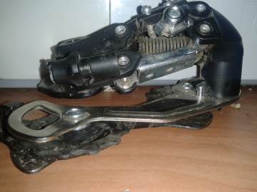

zekker Napisano 25 Sierpnia 2014 Napisano 25 Sierpnia 2014 łańcuch jest dobry nie zachaczam o nic przeważnie jade sobie normalnie i w jakimś momencie sie łamie rama jest prosta i hak teżTak po prostu na pustej drodze jedziesz i trach? Dzieje się niezależnie od przełożenia? Opisz dokładniej kilka okoliczności uszkodzenia i jakieś lepsze zdjęcia obrazujące co się stało. Tu masz jak u mnie wyglądało po wkręceniu w szprychy (jazda na 1-1, prawdopodobnie jakiś śmieć wciągnął przerzutkę w koło): https://picasaweb.google.com/114429717076057867312/NoweCzesci?noredirect=1#5353964322491087346 https://picasaweb.google.com/114429717076057867312/NoweCzesci?noredirect=1#5353964321811001714 https://picasaweb.google.com/114429717076057867312/NoweCzesci?noredirect=1#5354162625665900354 To poprzednia, na zjeździe patyk wleciał w koło i zabrał ze sobą przerzutkę (urwane mocowanie pancerza, pogięty wózek): https://picasaweb.google.com/114429717076057867312/Czerwony20081026?noredirect=1#5261520370198193202 https://picasaweb.google.com/114429717076057867312/Czerwony20081026?noredirect=1#5261520390985889186 https://picasaweb.google.com/114429717076057867312/Czerwony20081026?noredirect=1#5261520402943084962 https://picasaweb.google.com/114429717076057867312/RNoCi#5265942976806324610
