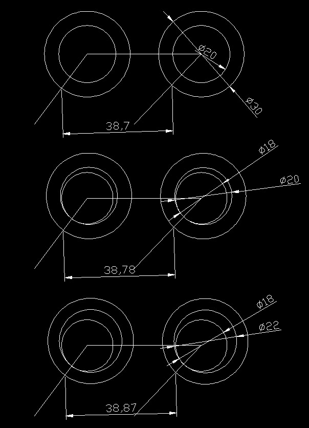

bartnik Napisano 15 Listopada 2013 Napisano 15 Listopada 2013 Rolka to element nie wływający na wymiary łańcucha, bo to właśnie wytarcie na swożniach powoduje wydłużenie, rolka tylko toczy się wokół szpilki, ale sama nie jest elementem nośnym łańcucha. tu niestety nie masz racji. Sworzeń się ściera, ale rolka także. Wydłużenie to suma starcia sworznia i rolki.
Tofi Napisano 15 Listopada 2013 Napisano 15 Listopada 2013 Było by tak, gdyby łańcuch się na rolkach trzymał, ale, tak jak napisałem wcześniej, rolka nie jest elementem konstrukcyjnym. Jak by teoretycznie komuś się chciało rozkuć cały stary łańcuch i skuć go nowymi pinami, to rolki będą luźne, ale sam łańcuch nie będzie wydłużony i w sytuacji odwrotnej, gdyby było możliwe skucie starymi sworzniami i zamontowanie nowych rolek, albo wymiana rolek na nowe po przez teleportację, to rolki będą miały luz na wytartych sworzniach, a miernik wydłużenia łańcucha wykaże zużycie, bo ogniwa i sworznie nadal są przetarte. Na pewno nie mona powiedzieć, że łańcuch się wydłużył bo wytarły się rolki. Sent from my ASUS Transformer Pad TF700T using Tapatalk 4
bartnik Napisano 15 Listopada 2013 Napisano 15 Listopada 2013 tu masz graficzną symulację-wymiary wyolbrzymione dla orientacji - nie z reala 1.łańcuch nowy (dla uproszczenia rolka i sworzeń bez luzu) 2.zużyte sworznie a rolki nie (zmiana średnicy sworznia o 2mm) 3.zużyte sworznie i rolki o 2 mm odległość między sworzniami wszędzie taka sama-oczywiste położenie rolek mniej-więcej jak się na zębatkach układają. widać różnicę odległości punktu styku rolki z zębatką jeżeli miałbyś rację 2 i 3 powinny dawać takie same wartości stąd też widać dlaczego mniejsze zębatki (oprócz nacisku) w kasecie się szybciej zużywają - im te skośne linie symbolizujące kierunek przemieszenia rolek przy oparciu o zębatkę są bardziej zbieżne (mniejsza zębatka), tym różnica wynikająca ze zużycia będzie większa wydłużenie wynika z: wytarcia sworzni i rolek nie rozmawiajmy o wytarciu samych rolek bez wytarcia sworzni, bo coś takiego w naturze nie wsytępuje
