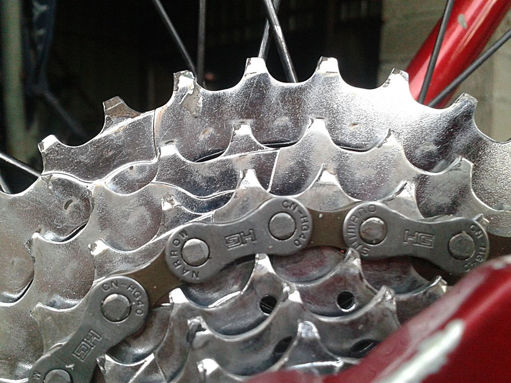

Killaz Napisano 23 Sierpnia 2013 Napisano 23 Sierpnia 2013 Witam wszystkich, po wymianie łańcucha ten zaczął omykać o kasetę. Znajomy mówi, że trzeba wymienić kasetę wraz z łańcuchem, bo ta jest wyrobiona pod stary łańcuch. Niezbyt mi się taka wymiania uśmiecha, bo to jednak spory koszt (ok. 100 zł, bo aktualnie jest 9-rzędowa). Czy to jest właśnie przyczyną omykania?
qwaq Napisano 23 Sierpnia 2013 Napisano 23 Sierpnia 2013 Co to znaczy "omyka"? Skacze Ci? Jak tak, to pewnie masz zużytą kasetę i zapewne bez wymiany się nie obejdzie. Wrzuć zdjęcia.
siimon Napisano 23 Sierpnia 2013 Napisano 23 Sierpnia 2013 Co by nie oznaczało omykanie to Twój znajomy dobrze mówi.
Mod Team Puklus Napisano 23 Sierpnia 2013 Mod Team Napisano 23 Sierpnia 2013 Pewnie przeskakuje ... czyli omyka ... chyba, tylko wymiana kasety albo szlif jak kto potrafi.
Killaz Napisano 23 Sierpnia 2013 Autor Napisano 23 Sierpnia 2013 Załączam zdjęcie kasety, bo chyba o nią chodzi?

Luk33 Napisano 23 Sierpnia 2013 Napisano 23 Sierpnia 2013 Dolne zębatki kasety wyglądają na zjechane i ''omykać'' będzie z każdym nowym łańcuchem.
afly Napisano 23 Sierpnia 2013 Napisano 23 Sierpnia 2013 Kaseta ze zdjęcia nadaje sie do kosza, tylko i wyłącznie zakup nowej/używanej w dobrym stanie.
jasinski21444 Napisano 24 Sierpnia 2013 Napisano 24 Sierpnia 2013 Kaseta do wyrzucenia / szlifowania . łańcuch 8rz pasuje do kasety 9 rzędowej.

beskid Napisano 24 Sierpnia 2013 Napisano 24 Sierpnia 2013 Wymieniłeś łańcuch po prostu za póżno. Najmniejsze koronki kasety są na tyle zniszczone, że nic tylko złom. Dlatego przeskakuje. Tak to co chcesz kupić będzie się nadawało. Co do ilości koronek w kasecie to możesz mieć i 8 rz. ale nie z manetką pod 9 rz. Musiał byś ją wymienić. Jak dla mnie wymień tylko kasetę i tyle.
