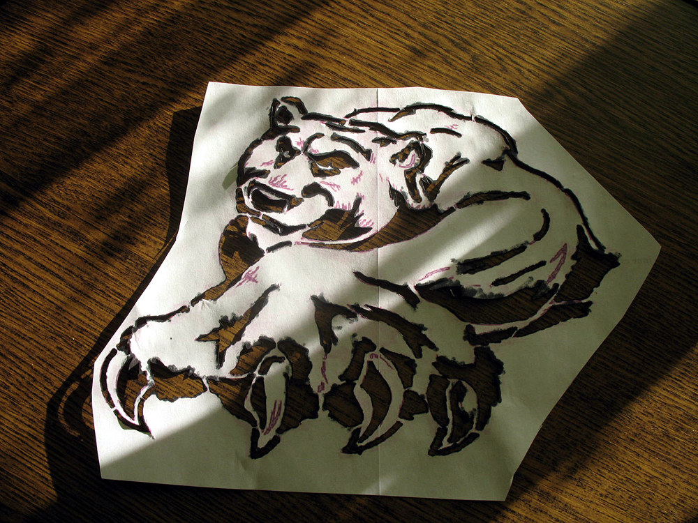

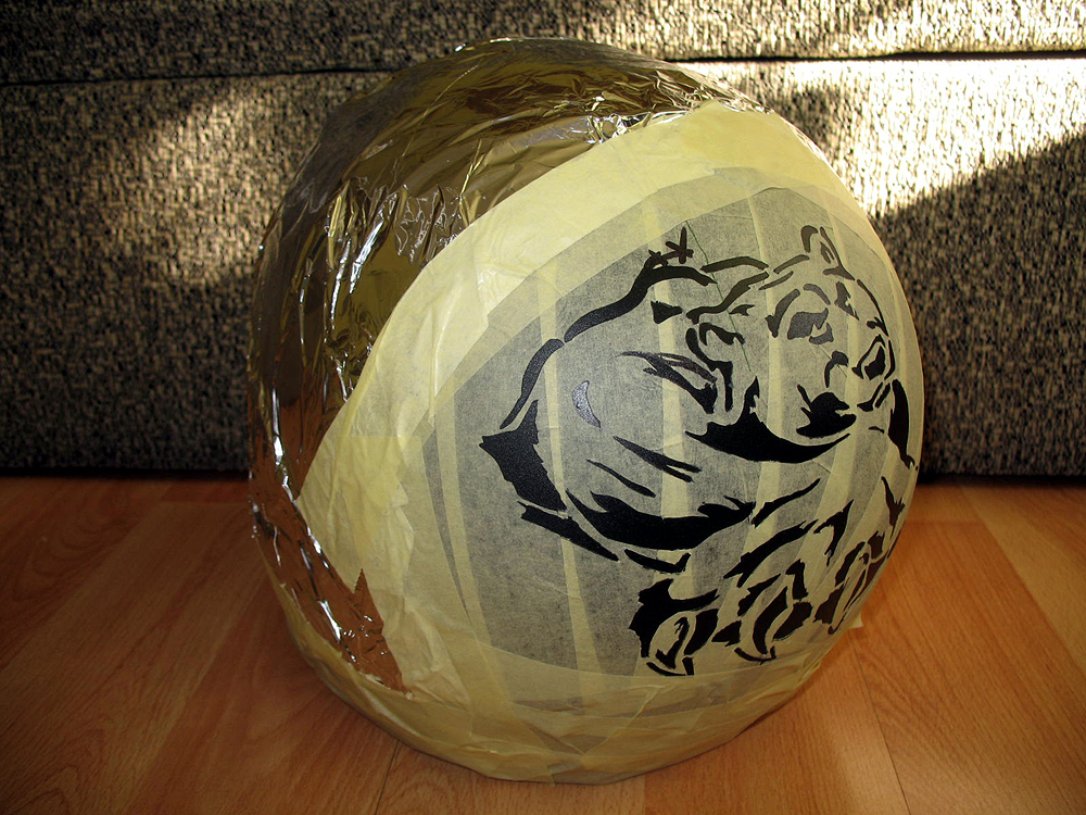

bukakewarior Napisano 26 Lipca 2013 Napisano 26 Lipca 2013 Jak wyżej. Jedziemy z tematem: PIerwotny wygląd (te 2 fotki nie są akurat mojego autorstwa): Dzień 1: skrobanie i matowienie: Dzień 2: Przygotowanie do malowania,maskowanie oraz czarna baza. Do maskowania użyłem tasmy modelarskiej Tamiya (gumowe brzegi), taśmy malarskiej i gazet (wnętrze kasku). Co do szaty graficznej, będzie skromna/subtelna*, ale konkretna. *Niepotrzebne skreślić Dzień 3: Wykonanie szablonu (grafika nie jest mojego autorstwa-znaleziona w internecie), maskowanie miejsca malowania, nanniesienie grafiki za pomocą wspomnianego szablonu i markera. Wycinanie grafiki w masce, przy pomocy skalpela oraz maskowanie pozostałego obszaru (fola aluminiowa oraz taśma malarska): cdn.
bukakewarior Napisano 27 Lipca 2013 Autor Napisano 27 Lipca 2013 Dzień 4: efekt dnia poprzedniego (spray Kobra- green 87):
bukakewarior Napisano 29 Lipca 2013 Autor Napisano 29 Lipca 2013 Dzień 5 (a właściwie 6): przygotowanie daszku. Ta sama procedura, jak w przypadku kasku (grafika, któą wykorzystałem do wykonania szablonu pochodzi z sieci i nie jest mojego autorstwa): Po drobnym retuszu (akrylowa Pactra koloru czarnego i pędzelek 2/0):

bukakewarior Napisano 29 Lipca 2013 Autor Napisano 29 Lipca 2013 Kask mi się nie podoba... dlatego, że zobaczyłem tego twojego Rometa. To jest mistrzostwo. Wreszcie ktoś na nie Pierwszy raz raz robię coś takiego na obłych kształtach i jak przystało na 1 raz nie jest idealnie (z resztą mi nigdy nie wychodzi idealnie). Sam zastanawiałem się nad przemalowaniem mojego, ale zrezygnowałem po próbach wrzucenia camo woodland'u na ASG L96A A czym próbowałeś? Do tego celu wystarczyłby Ci tani aerograf, z dyszą 0,3 mm: KLIK i farbki modelarskie. Maskę w tym Hummerze (tutaj akurat natowskie kamo) malowałem wspomnianym wynalazkiem: KLIK Doszły góry:
