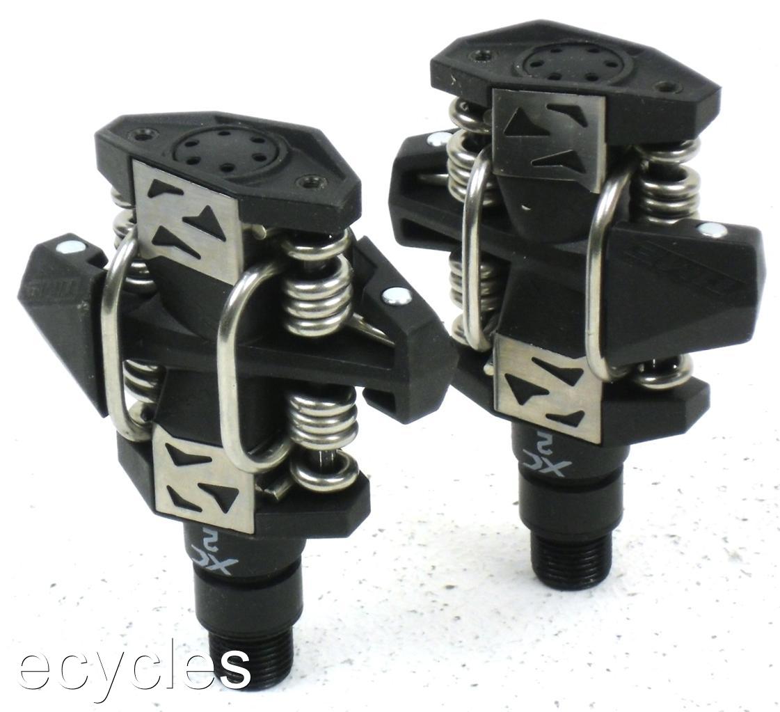

Mod Team durnykot Napisano 19 Czerwca 2013 Mod Team Napisano 19 Czerwca 2013 Moja uwagę zwróciły Time Atac XC 2 i 4. Z tego co znalazłem, różnią się jedynie użytymi materiałami. Warto dopłacać? Nie- waga ta sama, oś stalowa w obu przypadkach, jedyna różnica to IMO wygląd. Time w błocie nie mają problemów? Każde pedały mają problemy w błocie przede wszystkim z wpinaniem. Tajmy jednak mają te problemy najbardziej zminimalizowane. Jedynie Look'i mogą się z nimi równać. Tajmy ,w porównaniu z Look'ami są bardziej odporne na ewentualny kontakt z glebą czy też kamieniami. Nie wymagają kombinacji z podkładkami jak w Look'ach, mają regulację siły sprężyny. Look'i są lżejsze, łatwiej się wpinają, nie mają regulacji sprężyny.
deF Napisano 19 Czerwca 2013 Napisano 19 Czerwca 2013 Nie- waga ta sama, oś stalowa w obu przypadkach, jedyna różnica to IMO wygląd. Niejedyna. XC2, czyli AFAIK dokładnie to co zeszłoroczne Roc nie mają regulacji sprężyny, którą mają XC4, czyli zeszłoroczne Roc S. Tajmy ,w porównaniu z Look'ami są bardziej odporne na ewentualny kontakt z glebą czy też kamieniami. Nie wymagają kombinacji z podkładkami jak w Look'ach, mają regulację siły sprężyny. Nie wszystkie Time mają regulację sprężyny, te tańsze są pozbawione tego ficzersa.

deF Napisano 19 Czerwca 2013 Napisano 19 Czerwca 2013 Pewnyś? Nie do końca Ale: - tak stało wcześniej w opisie Roc vs Roc S, obecna strona jest wyjątkowo tajemnicza, - tak jest w przypadku X Roców (S) - o tym zapewniał mnie jeden ze sprzedawców, - coś takiego idzie zaobserwować na zdjęcia innych niż katalogowe od Time:

Mod Team durnykot Napisano 19 Czerwca 2013 Mod Team Napisano 19 Czerwca 2013 deF, jak się przypatrzyłem na stronie Time, to śrubki w XC2 są widoczne. Choć to jeszcze o niczym nie świadczy.
paaulo Napisano 19 Czerwca 2013 Autor Napisano 19 Czerwca 2013 Oglądałem w sklepie XC 2 i 4. Tylko 4 mają śrubki do regulacji sprężyny.
